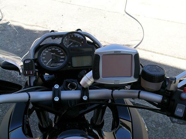

Diskutiere Navihalterung im R 1200 GS und R 1200 GS Adventure Forum im Bereich Motorrad Modelle; Salü Ich habe einen ZUMO 550 und habe diesen mit der Originalhalterung an der oberen Scheibenabstützung an meiner GSA befestigt. Irgendwie war...
Schröder
10.02.2008
43
Bern
Salü
Ich habe einen ZUMO 550 und habe diesen mit der Originalhalterung an der oberen Scheibenabstützung an meiner GSA befestigt. Irgendwie war das nicht die beste Idee... im Standgas wackelt das Teil so stark, dass man nichts mehr erkennen kann und Angst hat, es haut das Ding aus der Halterung. Zum anderen ruiniert es die obere Strebe, weil man den Halter so fest anziehen muss... :mad:
Vom Blickfeld her ist es optimal. Man auf die Strasse schauen und muss den Kopf nicht nach unten neigen um auf Navi zu schauen.
Wie habt ihr das Navi dort befestigt? Taugen die Halterungen von BMW was oder schaut man sich lieber gleich auf dem Zubehörmarkt um?
Bin dankbar für eure Tipps.
Gruss
Schorsch

?!? Ich hab mein zumo genau da und KEINE Probleme... siehe meine picasa Gallerie... Aber ich hab auch dem BMW Navihalter als unterbau und nicht das RAM-Mount. Beim RAM hab ich auch schon festgestellt, daß der Vibrationen in recht ekelige Schwingungen übersetzt.

@vision1001: Das klingt gut. Dann scheint der BMW Halter was zu taugen. Dann werde ich mir den mal besorgen! RAM-Mount funktioniert nicht wirklich gut - rutscht und sackelt extrem.
Merci für den Hinweis!

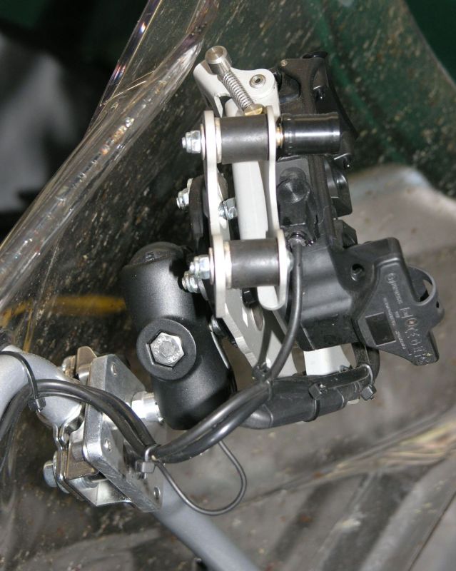

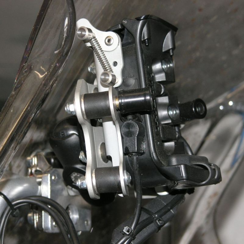

obelixx
obelixx
04.09.2007
391
Und jetzt mein "Senf" dazu ...
Hallo zusammen
Hier ist meine suboptimale Lösung:
Ich nahm den BMW-Halter, ersetzte die M5 Schraube und die M6-Spannschraube durch jeweils eine M6 in 8.8 .
Dann montierte ich ein Reifenflickgummi unter die Schelle (komplett umschlungen und zusammenvulkanisiert) als "Haftvermittler".
Und dann wurde das ganze mit dem TT-Halter verbunden (wie auf den Fotos zu sehen ist).
Ohne die hochfesteren Schrauben (incl. Unterlegscheiben DIN7349) "soff" mir die Halterung immer nach 200-300km ab ... die Schellverbindung war einfach "zu weich" !!!
Es bewegt sich zwar etwas (im Leerlauf) und etwas mehr (bei Bodenwellen + Schlaglöchern) ... aber das ist gut so !
Weil die Bewegungen sind ein Indiz für die Funktion der Federwirkung (incl. Dämpfung) ... hierdurch sind die Belastungen auf die gefederten Bauteile weitaus geringer, als ungefedert.
Das Prinzip ist das selbe wie bei unseren Fahrwerken ... mit Starrahmen und Starrgabel ist`s nicht wirklich soooo lustig !!!
Da macht auch der größte Hartmann früher oder später schlapp ... auch elektronische Bauteile sind nicht soooo hart im nehmen ... weniger Belastung=längeres Leben !
:D:D:D
