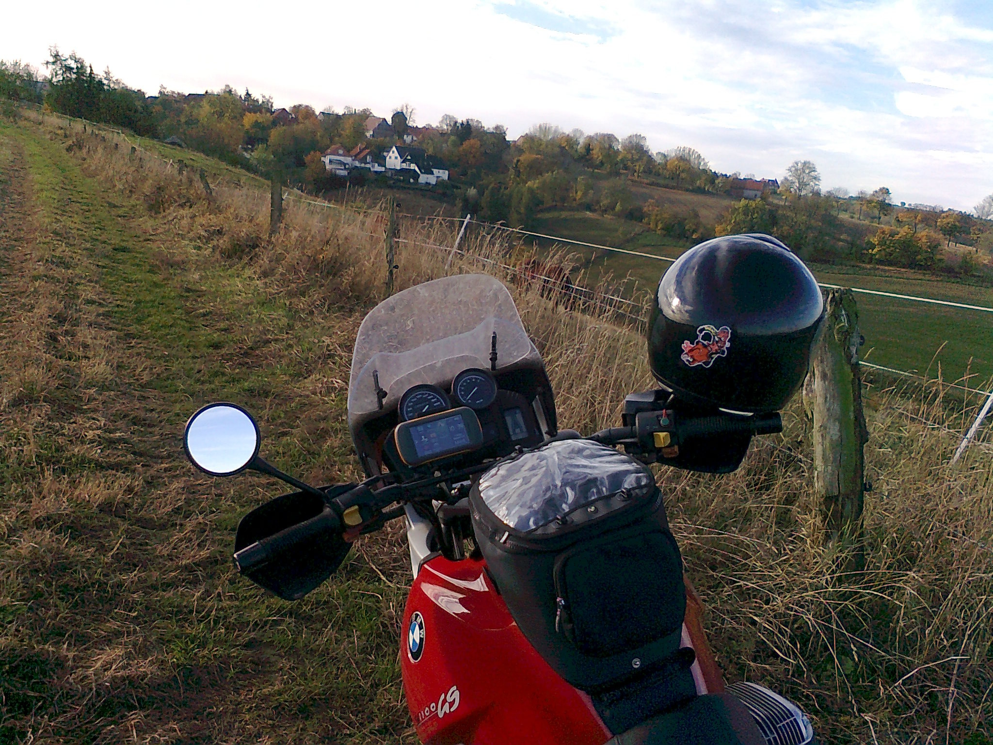

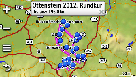

Moin Canario, meines Wissens wird beim "Laden" des Montana, im Gegensatz zum Zumo, jeweils eine eigene GPX-Datei übertragen.
Die bleibt, samt Inhalt, zunächst unverändert.
Was passiert wenn du auf "Los" drückst und sie fahren willst?
Damals(Okt. 2012, Ottenstein) passierte bei "Neuberechung aus" nichts, bei "Neuberechung ein" wurde die Anreise "integriert" aber auch die gesamte Route neu berechnet. Wenn das mit der aktuellen FW besser ist passt es soweit.
Mein damaliges KO war letztlich die mangelnde Akkulaufzeit(8Std.) und Wasserbeständigkeit(IPX0) des BT-Adapters.
Ursache von Bild1 ist nicht ein Fehler in Bild2. :)
