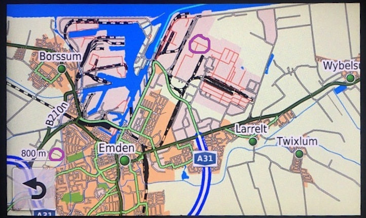

kann mir jemand sagen wo ich die kmtf "motoroute" heruntergeladen habe? Es stand mM auch dabei welche Farbe die jeweilige Straßenart hat (AB, Bundesstraße usw.).
Markiert:
Dünne rote Straßen?
Dünne graue Straßen (unbefestigt).

nein Danke, ich habe das Design noch. :cool:
Die "dünnen roten" scheinen "zusammenführende" Straßen zu sein.
Daher meine nächste Frage:
Wie kann ich dieses Design in Basecamp und MapSource übernehmen?
Bevor ich dort irgendwas zerschieße, lasse ich es lieber.

ja, das ist es.
Habe deine Antwort leider erst jetzt gesehen!
Hummel - Hummel.
Interessant wäre jetzt noch für mich ob ich diese MotoRoute-Karte auch in Basecamp aktivieren kann (Windows10)? Direkt mit dieser Themen-Datei geht es nicht. Werde mich die nächsten Tage etwas auf die Suche machen.
