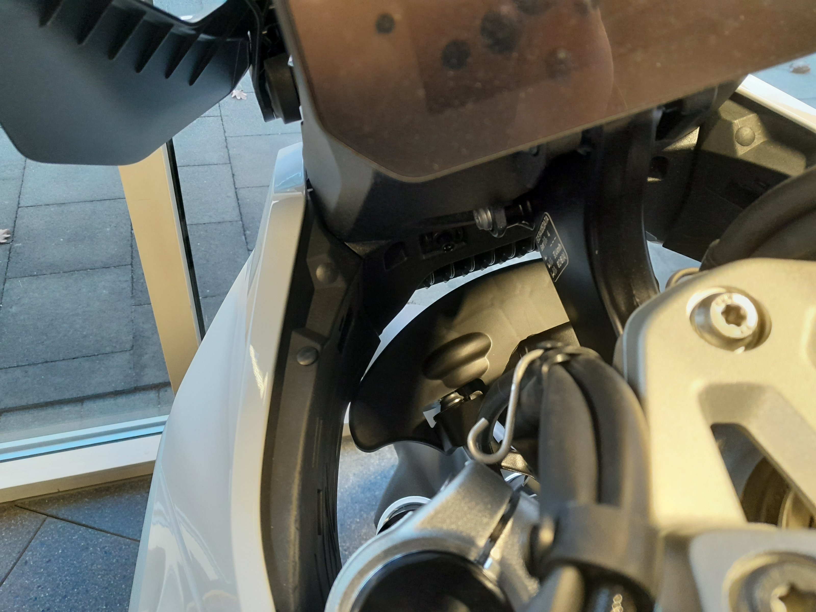

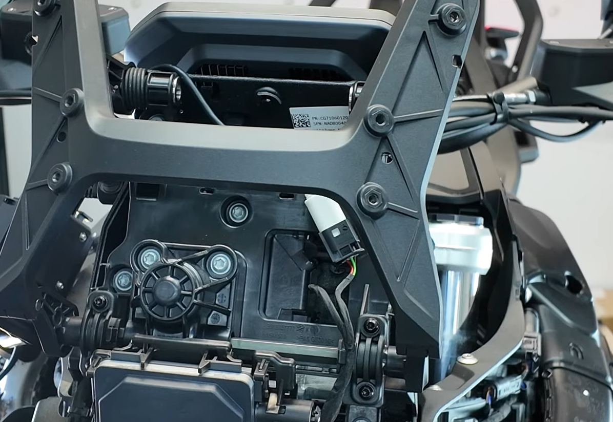

Zur Demontage des Navi-Cradles und des Bügels brauchst du ‚nur‘ die Radarabdeckung wegzunehmen, (wird in diesem Video
super erklärt) dann hast du denStecker direkt vor dir.
hier sieht man ihn (Der weiße rechts unten. Ich habe da das Cradle weiter in Benutzung für mein WunderlinQ)
und in Ergänzung zu dem verlinkten Video ist vielleicht dieses noch interessant,
Das hat er als Nachtrag noch veröffentlicht.
Geht speziell um den Stecker vom Navikabel, der etwas tricky zu öffnen ist.

@carioca das kann ich dir leider nicht sagen. Bei mir hat es sich angeboten, da ich eh die Dose tauschen wollte. Zudem ist die Position für meinen zusätzlichen Verbraucher am nächsten gewesen. Für mich ist ein Anschluss an der Steckdose oder ähnlichem aus dem Grund interessant, da hier der Strom, nach abstellen der Maschine, abgeschaltet wird. Es gibt auch Lösungen (hab ich in der Nachbarkneipe gelesen), mit selbstgebastelten Y-Cartool-Steckern, die dann zwischen den originalen Navi-Anschluss gesteckt werden und da den Strom abzweigen. Das ist der weiße Stecker rechts unten im 1sten Bild in meinem Post #14 weiter oben. Da kommt man leicht ran.
Um das Y-Kabel an der Steckdose anzuschließen, ist die Demontage des "Trägers" nicht nötig. Da musst du nur die Kabelbinder für das Navikabel lösen, um Platz zu haben. Dann mit dünnen Fingern den Stecker entriegeln, oder wie ich mit dicken Schrauberfingern, mit einer gekröpften Spitzzange.
Falls du aber irgend woanders Strom brauchst, dann solltest du dem evtl. Wissenden mitteilen, von wo nach wo und wohin du "unterwegs" sein möchtest. :wink:
Hallo, hättest Du einen Link zu diesen Cartool Steckern wo man von dem Navi-Anschluss 12V über Zündung an/aus geschaltet abzweigen kann? Die 12V für meinen induktiv Lader von SPC diesem Navi Anschluss ab zu zapfen erscheint mir wesentlich einfacher als von hinten an die 12V Steckdose den Wunderlich Kabelsatz anzustecken usw... .
Wenn ich richtig liege, müsste der "Cartool Zwischenstecker" zwischen die weissen + schwarzen Stecker (Bild unten rechts mitte, hab das aus dem engl. Youtube rauskopiert) von Navi gesteckt werden, richtig?
