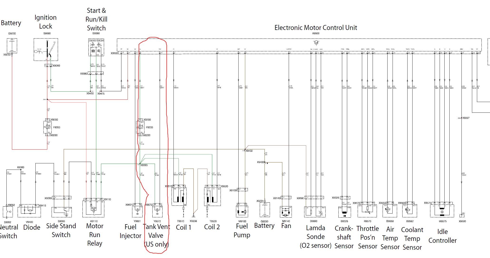

Ich vermute, dass du an der markierten Leitung angeschlossen hast. Wenn der Kabelfarbencode deutsch ist, sind das rot-gelbe und grün-rote Leitungen. Das rot-gelbe ist Klemme 15 Zündungsplus.
Das andere keine Ahnung, würde ich aber nicht als Masse nehmen. Gehen auf jeden Fall beide wie vermutet in ein Steuergerät. Ich bin der Meinung, wenn du das rot-gelbe benutzt und die Masse woanders herholst, sollte es eigentlich funktionieren.
Ich denke, Coil 1 und 2 sind die Zündspulen. Die haben laut dem Schaltplan eine Verbindung zu dem Entlüftungsventil.
Ich würde mir da eine andere Verbindung suchen. Evtl. irgendwo am Licht abgreifen.

Das ist wohl so.
Der gemeinsame Knoten betrifft wohl die Masse, die aber erstaunlicherweise zum Steuergerät führt.
Damit stellt sich wirklich die Frage, ob dieser Anschluß für den Wandler geeignet ist. Ob dass nun ein Fehler ist oder generell ungeeignet ist, kann dahingestellt bleiben.
Wenn es nicht so teuer wäre, könnte man es austesten, ob etvl. die Bypassschaltung im Anlasserrelais eine Macke hat und durchschlägt. Einfach die Leitung des Wandlers erst anschließen, wenn der Motor bereits läuft. Funktioniert es dann, ist die Sachlage ziemlich klar.

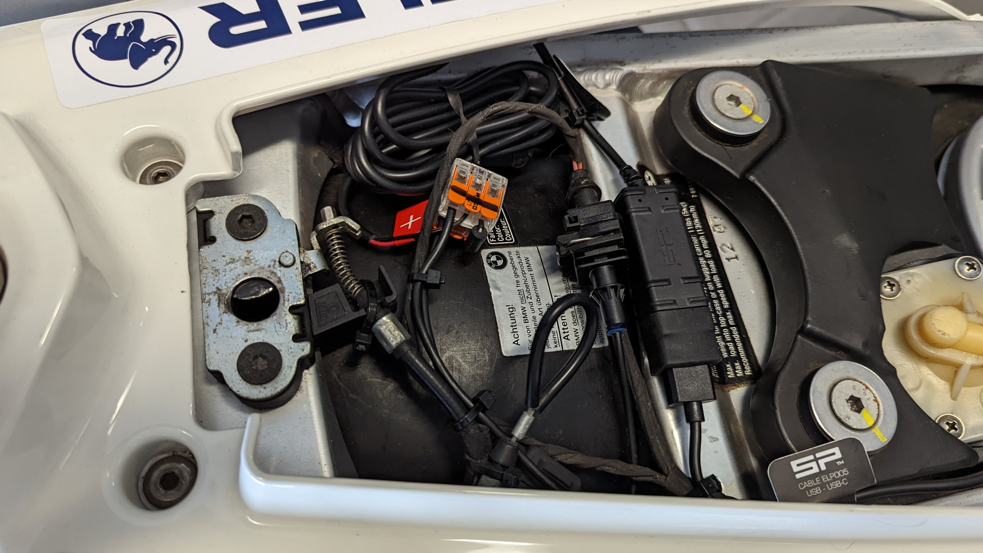

Habe die Masseleitung nun direkt zum Akku gelegt.
SP-Connect kann sich das auch nicht erklären und ich bekomme ein neues Kabel.

Ich würde in diesem Fall (Wenn die Überspannungspulse nicht zu finden sind) folgendes machen:
in die + Leitung zum USB Kabel (12V seitig) eine Sicherung und direkt parallel zu den Spannungsanschlüssen (nach der Sicherung) eine 15V TVS Diode
1,5KE18CA: TVS-Diode, bidirektional, 15,3 V, 1500 W, DO-201 bei reichelt elektronik
Sicherung wird nur benötigt falls die zu hohe Spannung zu lange ansteht, damit das Kabel nicht abbrennt.

Problem gelöst.
Neues Kabel von SP-Connect bekommen (super Service) und die Diode von Udo eingebaut.
Läuft und danke an alle.
