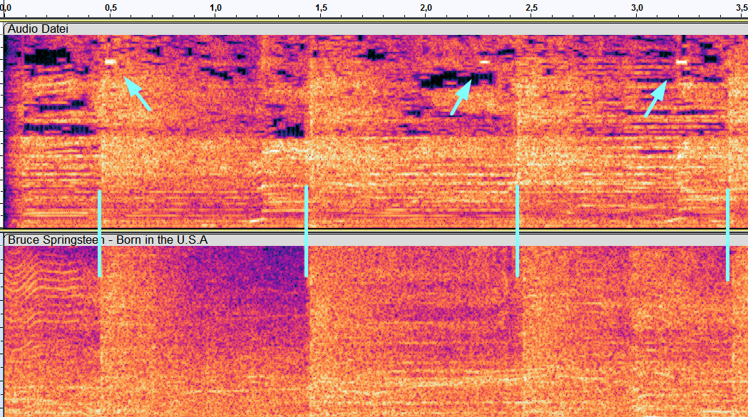

Hier mal das Spektrogramm dazu
Unten habe ich den Springsteen in guter Qualität mit einer ähnlichen Stelle gegenübergestellt
Bei den hellblauen Stellen setzt das Schlagzeug ein.
Oben, die kleinen hellen Kasterl, das sind die hörbaren Pfeifgeräusche
Die Stellen tauchen wohl eher zufällig auf.

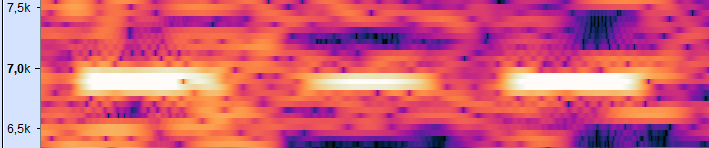

Die drei Stellen vergrößert, die unnötige Musik dazwischen entfernt.
Die Störung pendelt bei 6,7-7khz und ist ja hörbar unterschiedlich.
