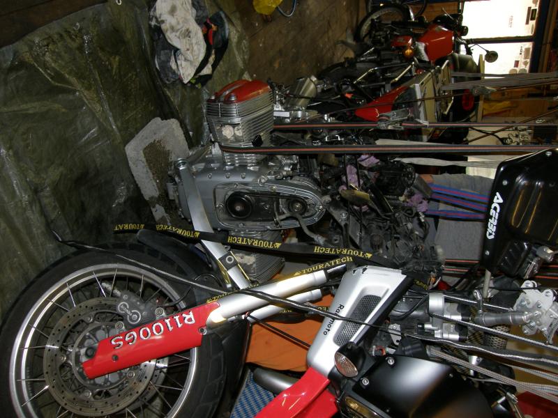

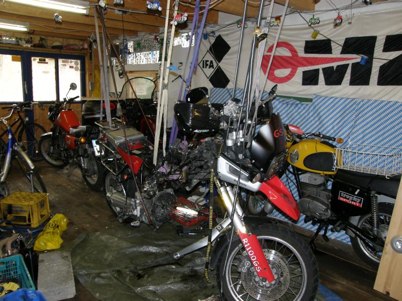

ich hab die Aktion hinter mir.
5 Tage geballte Schrauberei.
Als erstes hab ich mein Moped komplett an der decke auf gehängt und dan alles vom Motor entfernt als letztes das Getriebe.
Dann den neuen Motor an den Zylindern ebenfalls aufgehängt und in Position gezogen, dann das Ganze Rückwärts.
Allerdings gibt es ein paar Knackpunkte die mir etwas Kopfzerbrechen bereitet haben, aber mit Tatkräftiger Hilfe eines Spezl der sich recht gut mit 2V auskennt, haben wir es geschafft.
Reperaturhandbuch hilft nur für Anzugmomente sonst eher wenig, besorg dir auf jeden Fall eine neue Kupplung und wechsel die mit aus.
Auf jeden Fall brauchst du auch die auf der Powerboxer (Danke Gerd) beschiebenen Schrauben als Führung für anflanschen am Getriebe.
Und dann viel Glück.
Danach billiges Öl einfüllen und ein paar km fahren und nochmal wechseln mit Filter, Tipp von einem erfahrenen Mechaniker, damit der Dreck im neuen Motor der sich unter Umständen angesammelt hat, raus gespült wird.
Meine läuft wieder super, der Motor ist klasse.

Danke Dir für die aussagekräftigen Bilder und die Tipps!
Allerdings darf das bei mir keine 5 Tage dauern, so lange kann ich die Hebebühen nicht blockieren :rolleyes:, an einem Tag muss das Thema durch sein... Hoffen wir mal... Bin guter Dinge, denn bei der Guzzi brauch ich auch nicht länger...

Das schaut ja mal g..l aus.
Würd mir auch spass mach da zu schrauben.
Und das hat den Vorteil, dass man das Getriebe auch mal von
innen schön putzen kann:D:D:D
