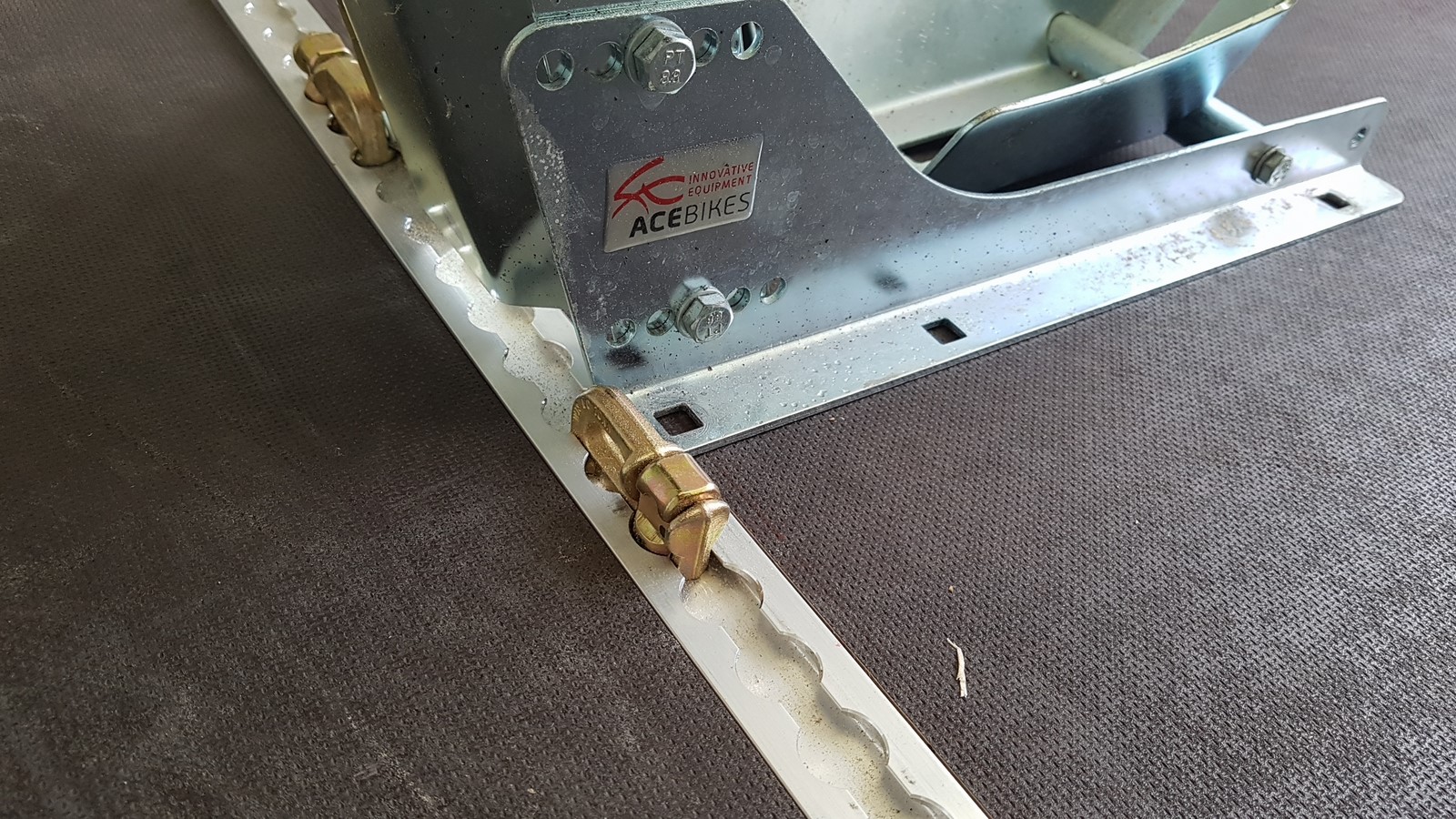

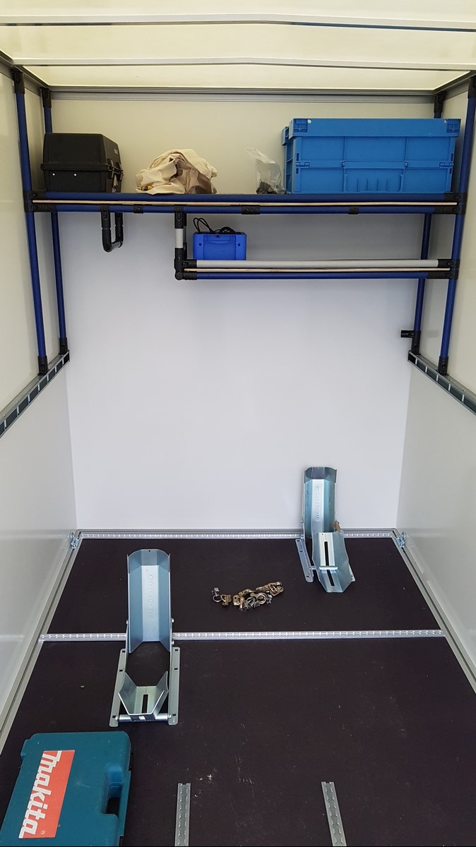

Ich suche mir gerade die Einzelteile für meinen neuen Motorradanhänger zusammen.
Nun sah ich in einem Video (habe mir dummerweise das Video bzw die Adresse auf youtube nicht gemerkt, ja ich weiss, doof....) einen Plattformhänger, auf diesen waren in ca. 50 cm Abstand zwei Alu/Edelstahl ? Schienen befestigt. In diese wurden Motorradwippen eingehängt.
Kennt jemand zufällig dieses System?
Die Schienen waren über die ganze Breite des Hängers montiert, ca 10 cm breit und rund 10mm hoch.
War jedenfalls nicht das Schienensystem aus dem T4.
Danke

Hallo
ne, die bzw einen Teil der Auswahl hatte ich bereits gefunden. Die (meisten) werden ja in die Bordwände gesetzt.
Die Schiene, die ich meine war im Boden des Hängers.
Ich muss mal das Video suchen....
Danke

Ich hab Airline Schienen im Holzboden versenkt und an die Wippen die Airline Ösen angeschweißt.
Damit kann ich die Wippe beliebig platzieren. Ist aber halt Eigenbau.

nimm diese hier: www.motowippe.de
Habe ich auch direkt vor Kopf auf dem Boden befestigt und die Wippen sind dann frei verschiebbar.

Hast du die Airline Schiene nur im Holz oder durch den Boden befestigt?
