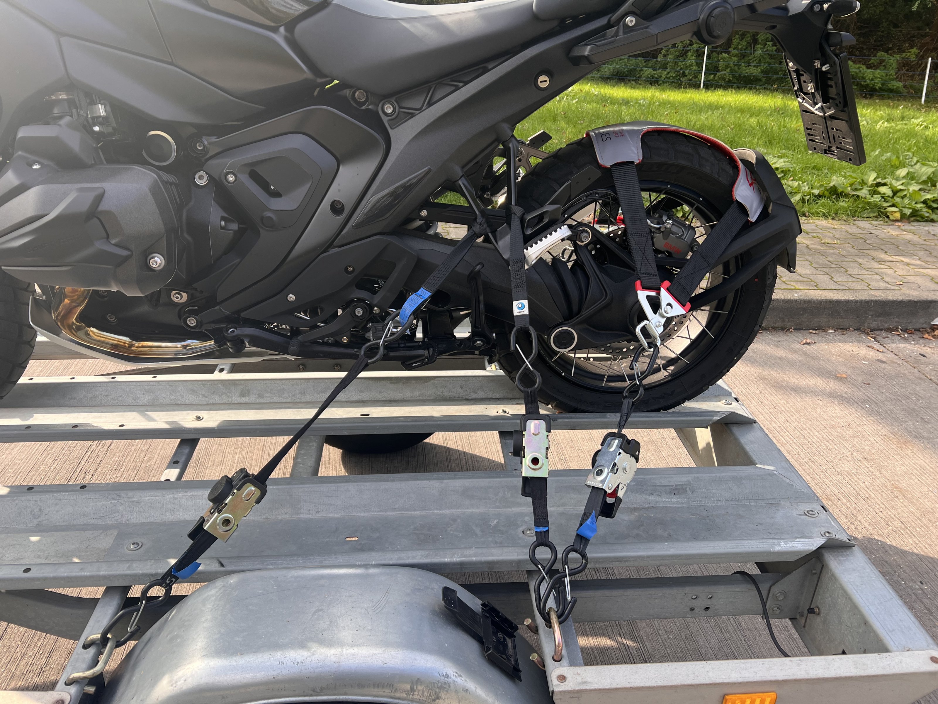

Ich habe schon eine Menge unterschiedliche Motorräder mit dem Motorradanhänger verzurrt und durch die Lande bewegt. Irgendwie kommt mir das alles von den Befestigungsmöglichkeiten bei der GS (besonders hinten) als sehr labil im Gegensatz zu meinen bisherigen Motorrädern vor
Vorne ist klar - da steht sie fest im Bügel des Stema Anhängers und wird wie üblich festgezurrt
Aber hinten - an welchen Teilen befestigt ihr die GS 1300 mit den Zurrschlaufen ?
Ich habe sie eben aufgeladen und verzurrt - Alleine funktioniert das Aufladen der GS 1300 mit der Automatik echt klasse :) Allerdings überlege ich mir noch die Louis die Acebikes Transportsicherung für das Hinterrad (knapp 50 €) kurzfristig noch zu besorgen

Kann man machen braucht man aber nicht wirklich, gescheite Gurte mit Ratsche, Bügel haste ja schon, einteilige Zurrgurte ohne Hacken, 2x vorne und 2x hinten (Soziusrasten) schräg nach unten abgespannt und gut ist, an scharfen Kanten einen Lappen oder Gummimatte darunter oder gleich kurze Zurrschlaufen verwenden. Ach ja abspannen immer mit Gefühl, bzw. soweit als würde man mit Sozia auf dem Motorrad sitzen.:)

Im Handbuch sind die Stellen zum verzurren angeben, vorne Gabelbrücke, hinten an den Haltern der Soziusrasten….Seite 170

Nimm das Tyrefix pro von Acebikes, damit sichere ich das Hinterrad diverser Motorräder seit Jahren. Absolute Empfehlung.

So steht es auch im Handbuch, dort werden auch die Halter der Soziusrasten angegeben
Das ist alles viel zu einfach :zwinkern: .
Die Lösung, wenn es sie denn gibt, kommt nach ca. 100 weiteren Post's und nach 200 Post's wird kommt dann evtl. die Erleuchtung, das es doch am einfachsten so funktioniert, wie BMW es in die BA schreibt:facepalm:

Ich kann das EIL-ZURR System empfehlen. Bisher an 3 GS ohne Probleme angewendet und viele KM tadellos transportiert!

Ich habe bei all meinen Mopeds hinten immer nur das Hinterrad zum Boden verzurrt, nicht den Heckrahmen, nicht die Rastenträger oder sonstige Bauteile.
Das Bike soll sich durchaus in der Feder bewegen dürfen.
