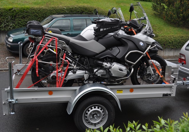

Stelle der GS Gemeinde meinen neuen soeben fertiggestellten Motorradanhänger der Firma Koch für 2 1200-er Gs oder Adventure
vor.
Ladefläche 250cm lang 150cm breit
Gesamtgewicht max 750 kg
mehr Bilder.. kuckst du in meine Alben :)

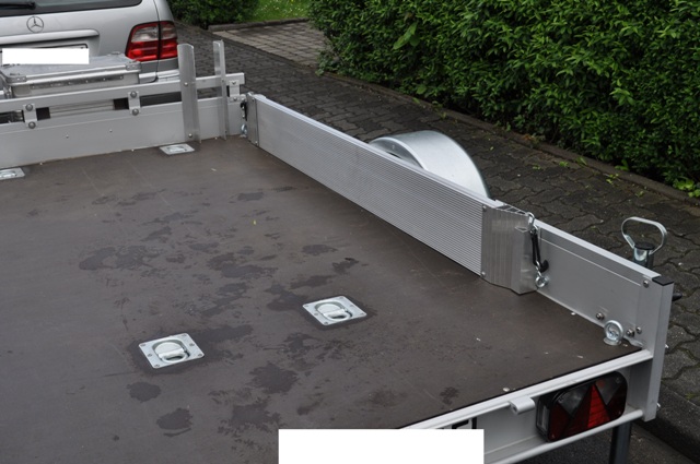

Wo bleiben die Schienen bei diesem Anhänger während der Fahrt?

Raufschieben im 1. Gang und nebenher gehen. Daher habe ich auch meine kleine Fußbank, die sich bewährt hat, wenn das Moto-Vorderrad schon oben ist, das Hinterrad aber noch auf der Auffahrschiene. Dann ist der Lenker nämlich so hoch, das der Tritt auf den Anhänger schwierig wird. Das besagte Modell, siehe hier :D
http://www.gs-forum.eu/showthread.php?t=44820&highlight=erlk%F6nig
Unsere Auffahrschiene fährt zwischen den Motos auf dem Boden mit
vor.
Hallo WWLemmi
Warum hast du keinen bremmsten Anhänger genommen?
Mit den 2 ADVs auf dem Trailer hast du bestimmt die 750kg Gesammtgewicht überschritten. Die Herstellerangaben fürs Leergewicht (Anhänger und Moped) sind immer ohne Sonderzubehör. Bei dir kommen noch die Stützen, die Box, Halterungen u.s.w. dazu.
Ansonsten gut gemacht.
Gruß Maik

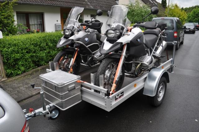

Hallo WWLemmi
Gruß Maik
sehe ich genauso :rolleyes:
Dann mit dem ungebremsten Teil "nur" mit 80Km/h über die Bahn dackeln ....
oder dann doch 100Km/h fahren :o
Der Preis zum "gebremsten" ist zwar etwas größer,
nur wenn sich der Hänger dann auf der Bahn mal auf links dreht und die Möfs geschrottet sind,
hat man so glaube ich auch nicht viel gewonnen.
Wenn ich den beladenen Hänger so sehe,
sagt mein Bauchgefühl mir, dass er überladen ist :(
Und die Autobahnmehlmützen sehen dies auf 2Km :eek:
Baumbart
[FONT=Arial, Helvetica, sans-serif]150 x 250[/FONT]
[FONT=Arial, Helvetica, sans-serif]210 kg[/FONT]
[FONT=Arial, Helvetica, sans-serif]750 Kg[/FONT]
wenn ich aus den Daten 540 kg Zuladung ausrechne wird's ziemlich knapp. ne vollgetankte ADV wiegt geschätzt 270 kg. Also immer schön mit leerem Tank verladen.
und ICH würd sie, wenn schon so schön viel Platz ist, mindestens vorne an der unteren Gabelbrücke abspannen, läuft der Hänger etwas ruhiger.

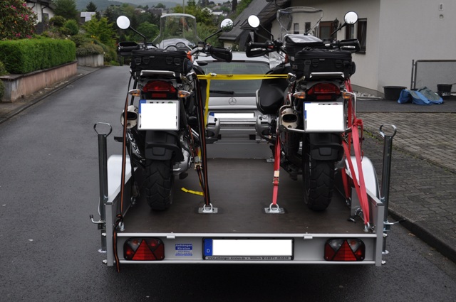

mal ne Frage mehr so allgemein zur Befestigung. Der Anhänger-Vermieter wo ich die letzten male immer einen Hänger geliehen habe sagte das ich die Gurte schräg weg vom Fahrzeug ziehen soll weil sich dann die Kräfte in der Kurvenfahrt besser auf den Anhänger verteilen. Hier in Bild sieht man ja das die Gurte ja schon gerade runter verlaufen. Das sogar auf beiden Seiten. In der Mitte hätte man das ja anders machen können.
Ist an der Aussage was dran?
Gruß, Jörg
fwgde
fwgde
29.09.2008
202
DUS
Rennkuh 1200, Harley FLSTC, Naomi Campbell, Angie Everheart
Gruß, Jörg
Das sehe ich auch so. So weit gespreizt wie möglich abspannen. So wie es auf dem Bild aussieht wäre es mir nicht so wohl. Wenn die Maschinen nicht voll in die Federn gezogen sind, können sie so nämlich doch kippen. Zweimal bei einer Bodenwelle eingefedert und das Ding neigt sich leise knarzend zu Seite. Wieviel Kraft dazu nötig ist kann ja mal ein Physiklehrer ausrechnen.
Frank
SUZM9
SUZM9
11.02.2010
1.833
Königswinter bei Bonn
R1200GS ADV LC und R1200R LC
Man zieht ein Moped nicht in die Federn, sondern spannt es an der Gabelbrücke fest. Dann kann sich der obere Bereich noch bewegen und Stöße abfangen, welche durch die Anhängerbewegung entstehen. Die Stöße kommen dann nicht an den Haltegurten an.
Wenn man doch oben am Lenker verspannen möchte, dann sollte man Gurte mit Karabinerhaken verwenden, damit die Gurte nicht aus den Ösen springen und die Gurte nur leicht anziehen.
Je schräger die Gurte verlaufen, umso stabiler steht das Trumm.
