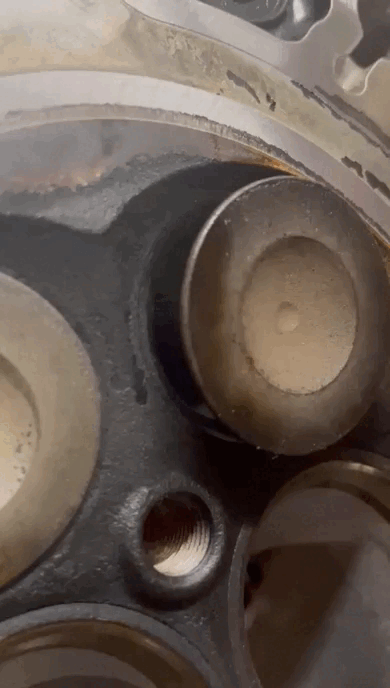

Was ich jetzt in dem Zusammenhang mehrfach hatte, ich kann leider dazu kein Video einstellen wo man das sieht, ausgeschlagene Ventilführungen. Wo dann die Ventile den Sitz immer weiter aufschlagen. Rechts wie auch links, Einlass wie Auslass.

Selbst an meiner 1250, den Rep. Bericht hatte ich hier im Forum eingestellt,
km 4.400 Zylinderkopf links ern.
km 4.450 Zylinderkopf links ern.
km 4.700 Motor komplett ern.
hatte ich links ein klappern warm.
Da BMW die Teile meist ja nicht selber herstellt wohl ein QM Problem bei den Zulieferer.
Hier mal das Video als GIF

Tja...also ein Glücksspiel, ob man betroffen ist oder eben auch nicht. Wobei ich nicht nachvollziehen kann, wie da solche Fehler passieren können, eine Ventilführung austolerieren ist kein Rocketscience.
Oder ein Materialfehler der Führungen?

Wenn alle Ventile so viel Spiel aufweisen, hört man es.
Zudem, nach der Rep. war das klappern weg.
