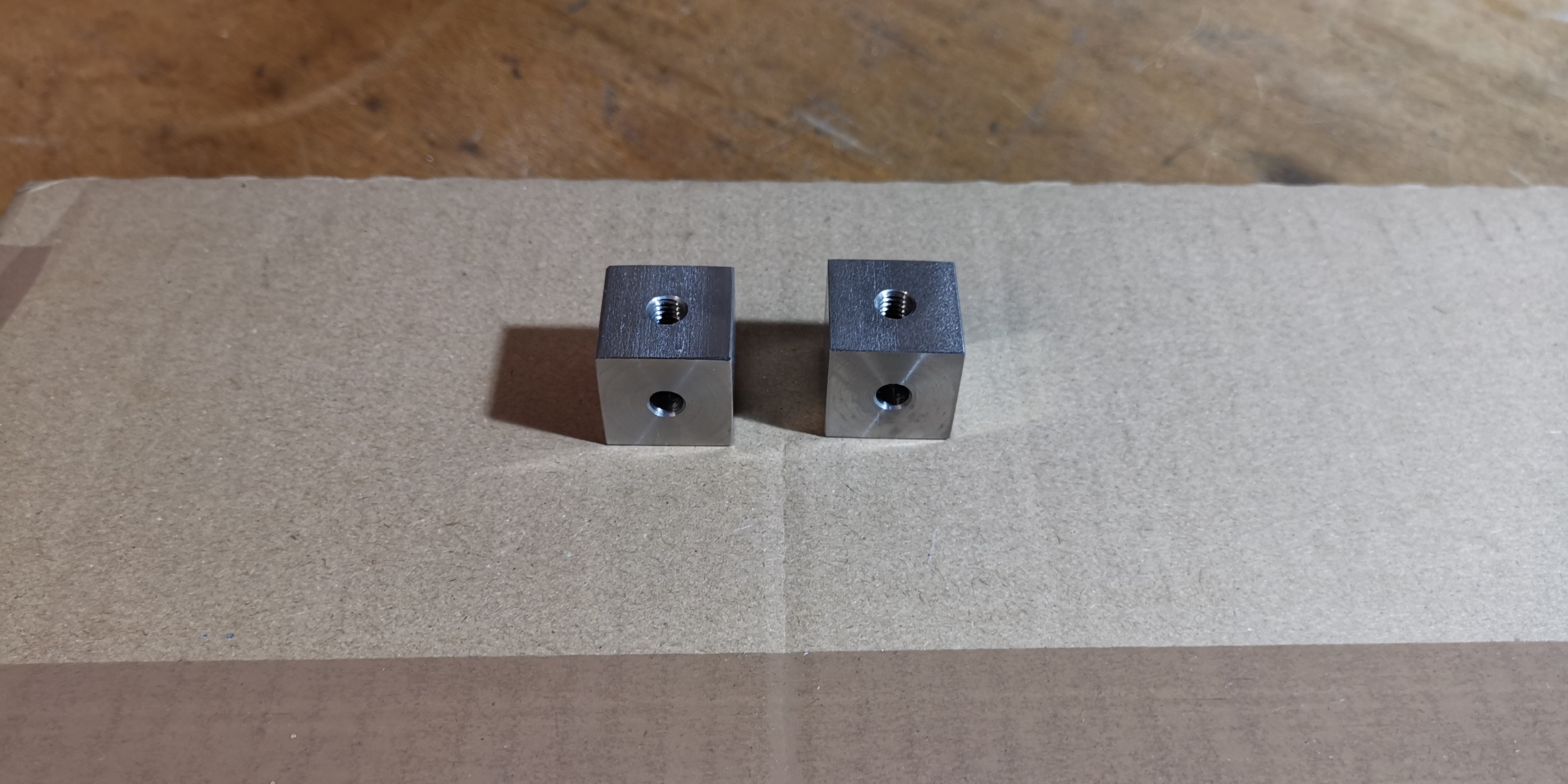

Ich habe leider keine Ahnung wie die Dinger heissen. Es ist ein U-winkel, aussen quasi ein Würfel mit Gewinde auf jeder Fläche. Sowas liegt bei uns in der Firma im Mechanikaufbau rum. Leider auch kein besseres Foto....
Google zeigt Gewindewürfel, die kann man ja aufbohren. Und Farbe gibt bei Farben Humpfer.

Erst noch mal vielen lieben Dank an Markus, der mir Aufopferungsvoll und quasi für Nüsse diese schönen Befestigungswürfel gemacht hat. :super:

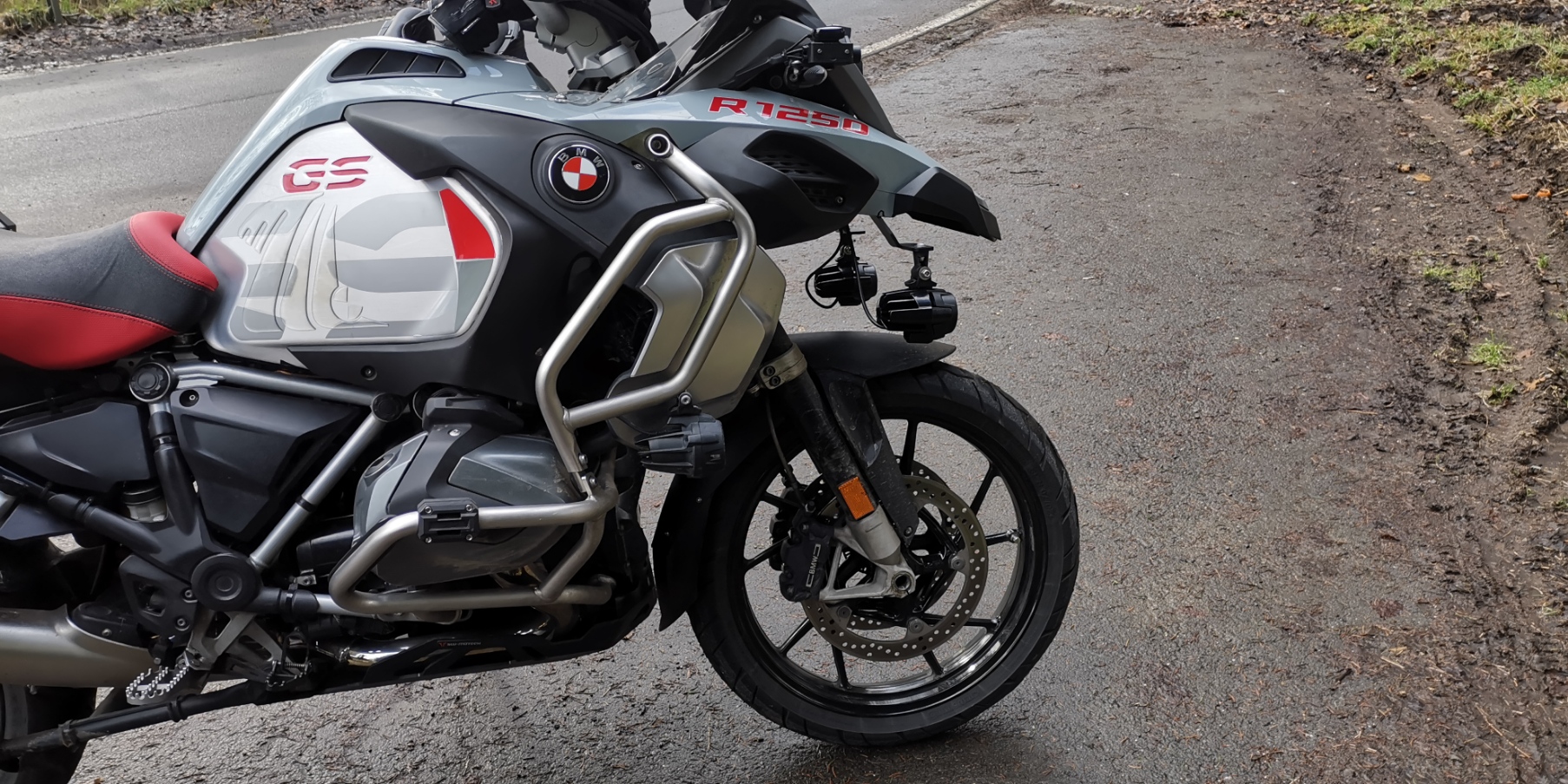

Nachdem der Lin Schalter zum Arbeiten bewegt wurde, (zusatzscheinwerfer funktionieren nur zusammen mit dem Fernlicht) sah die ganze Konstruktion so aus:

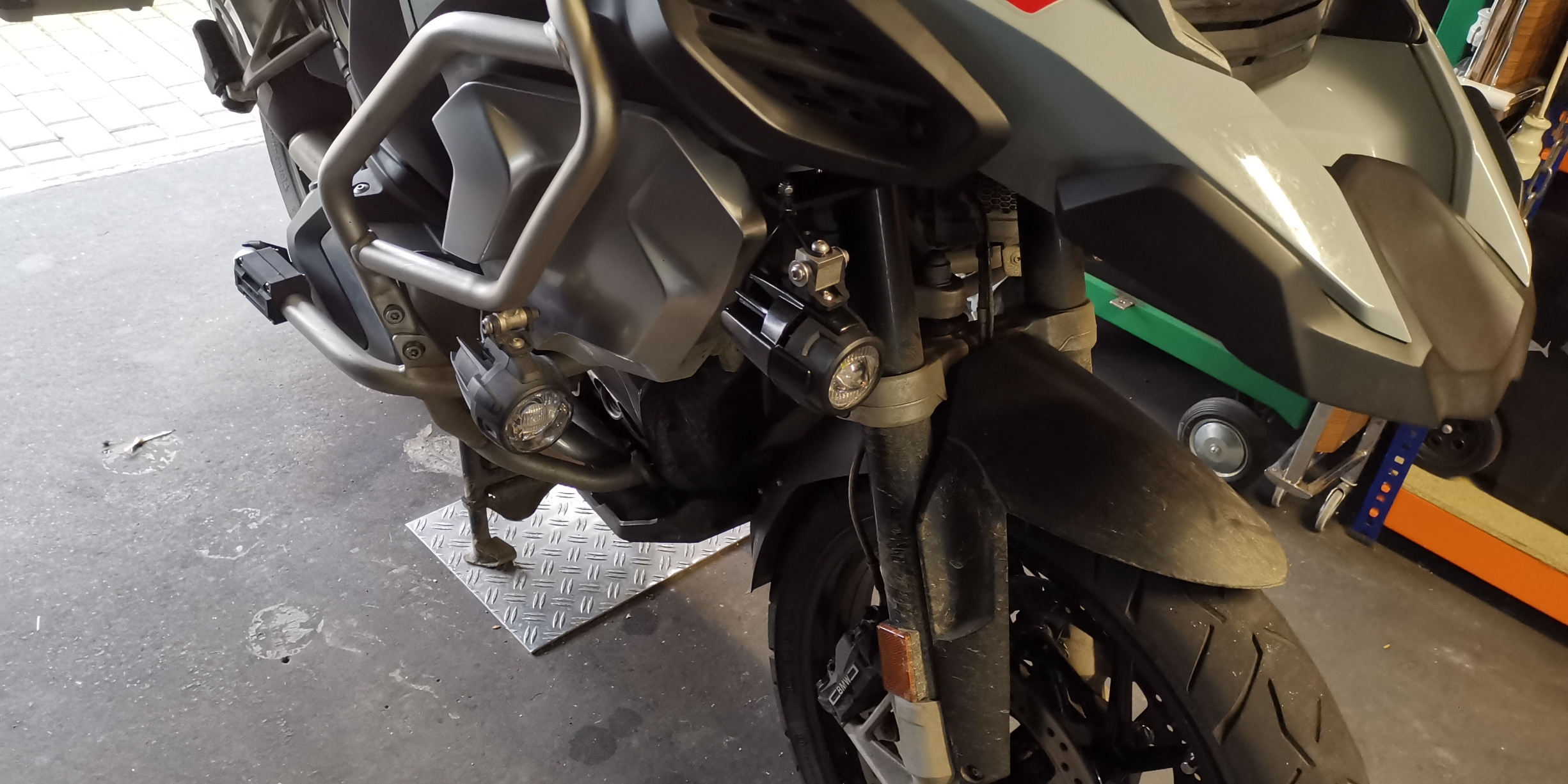

Vollkommene optische Entgleisung...:facepalm:. Also habe ich notgedrungen den Halter gedreht, mit dem Ergebniss das er zu nahe an der Kühlerblende war. Also mussten noch 2 Streben her, um die Scheinwerfer wieder 7cm weiter nach vorn und ein bisschen nach außen zu bringen.
Nun passt es.

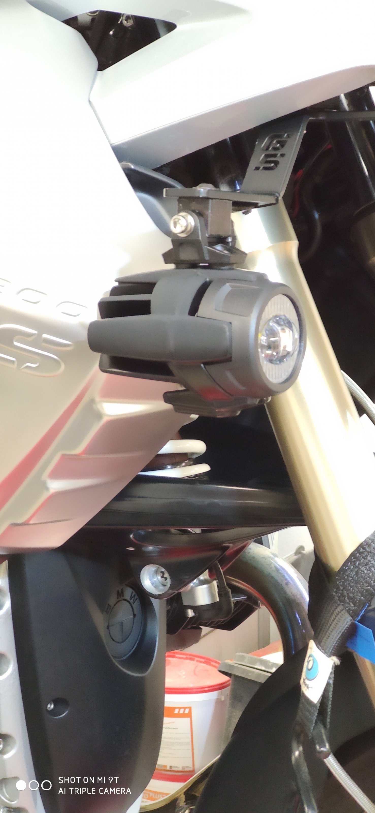

Warum schraubst du die Würfel nicht direkt, ohne diese "Verlängerung" an den Halter?

Sorry, ich bezog mich auf das erste Bild, also vor Drehen des Halters.
