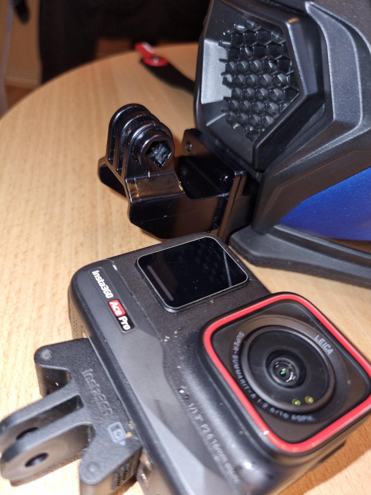

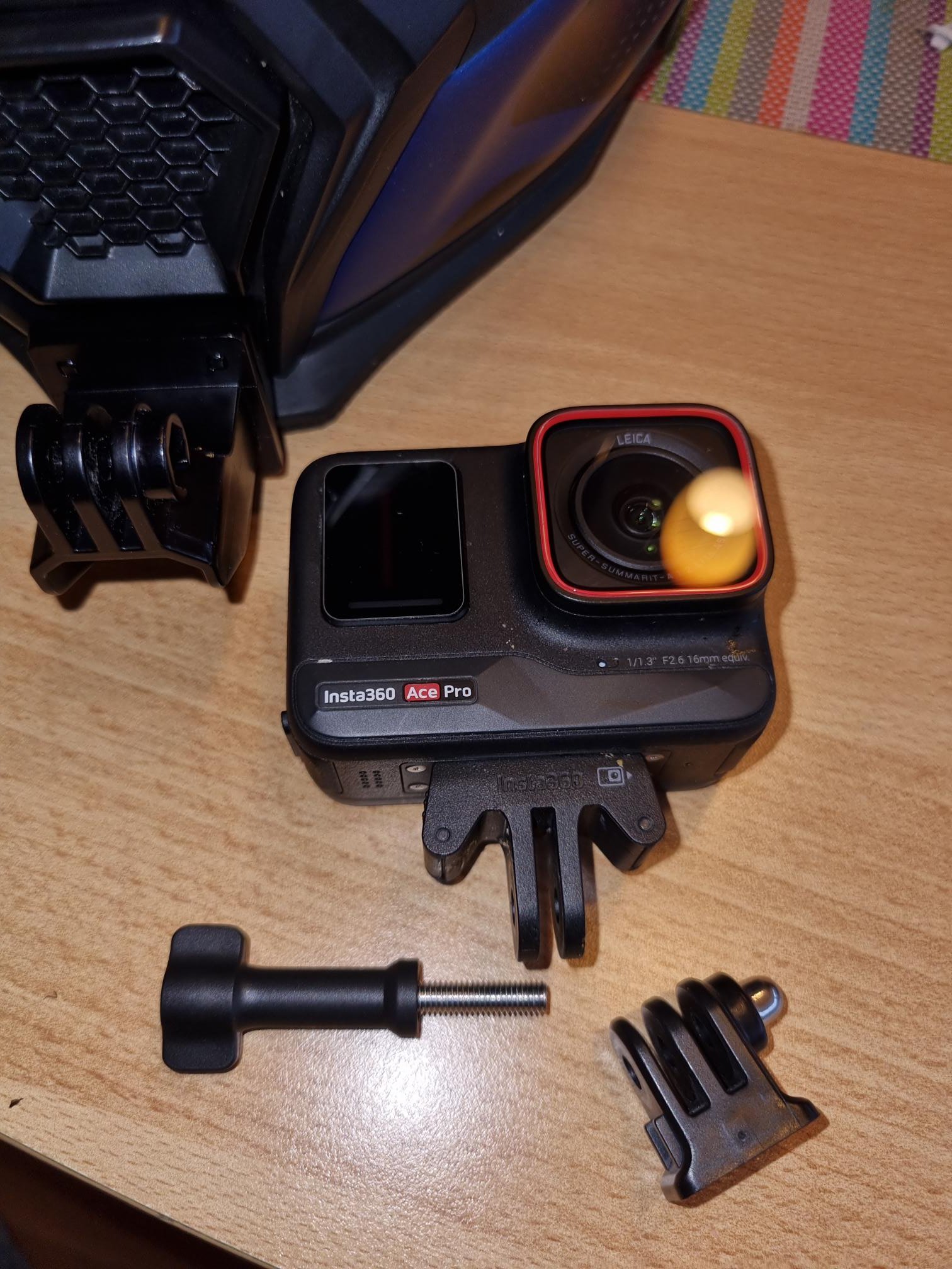

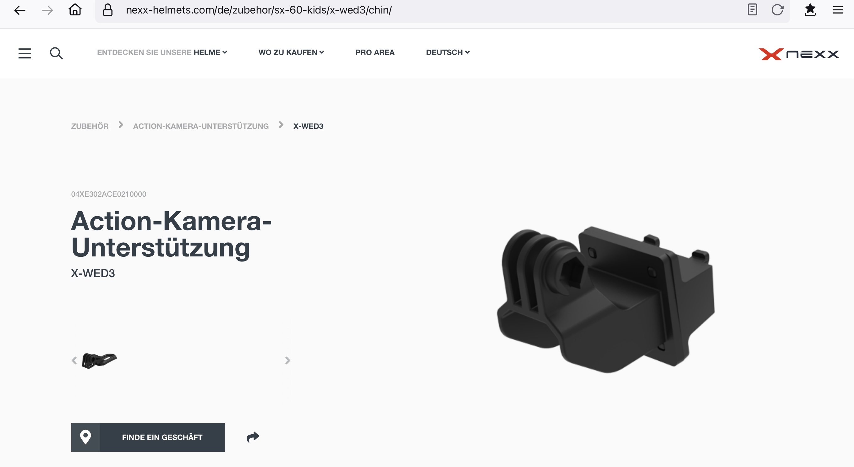

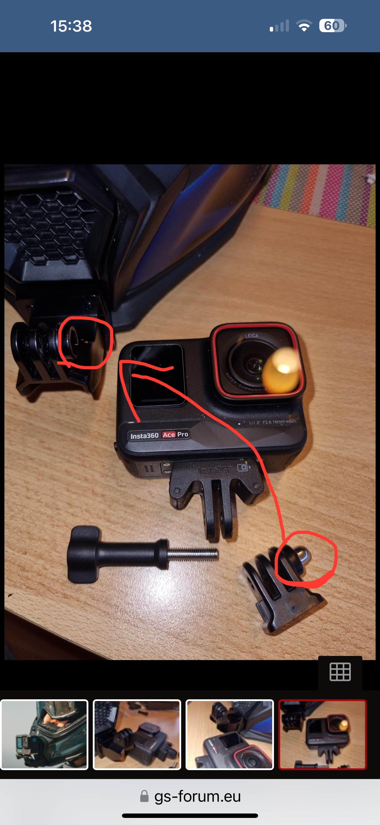

ich scheitere an der Anbringung meiner Insta Ace Pro an meinem Nex Helm. Ich habe den Adapter vorne montiert, aber irgendiwie fehlt das Gegenstück um die Schraube festzuziehen, wie man auf der HP sieht
So soll es sein: PRODUCT_PAGES_WEBSITE_X.WEsssD3.jpg
So schaut es bei mir aus:
Hat da jemand eine Lösung?

Du hast die Mutter verloren. Neue kaufen und dort einsetzen.

Genau, Mutter kaufen, sieht mir nach M4 aus, kostet im Baumarkt nen Schnapper

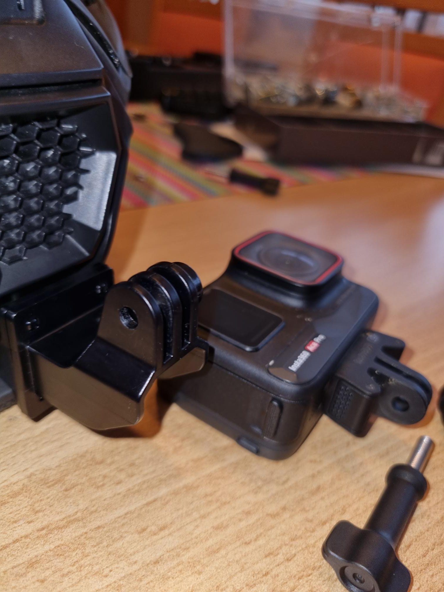

Möchte man meinen, aber es war definitiv keine dabei (lt diversen Auspackvideos ist auch keine dabei) und das Problem ist dieser Plastikkreis, da passt keine passende Mutter rein...

Also da muss ein Gegengewinde hin und zwar in Form einer Mutter oder was auch sehr wahrscheinlich sein könnte in Form einer Hutmutter.
Wie soll das sonst gehen?
Sende die Halterung zurück. Sollte das Stimmen wäre es eine Frechheit.
Aus Erfahrungen kann ich dir aber sagen, dass die Mutter sehr oft rausfällt. Nur bei ganz wenigen guten Halterung ist diese eingepresst oder verklebt.

Einfach die vorhandene Hutmutter aus dem Insta Halter raus drücken und in den Next einsetzen.
