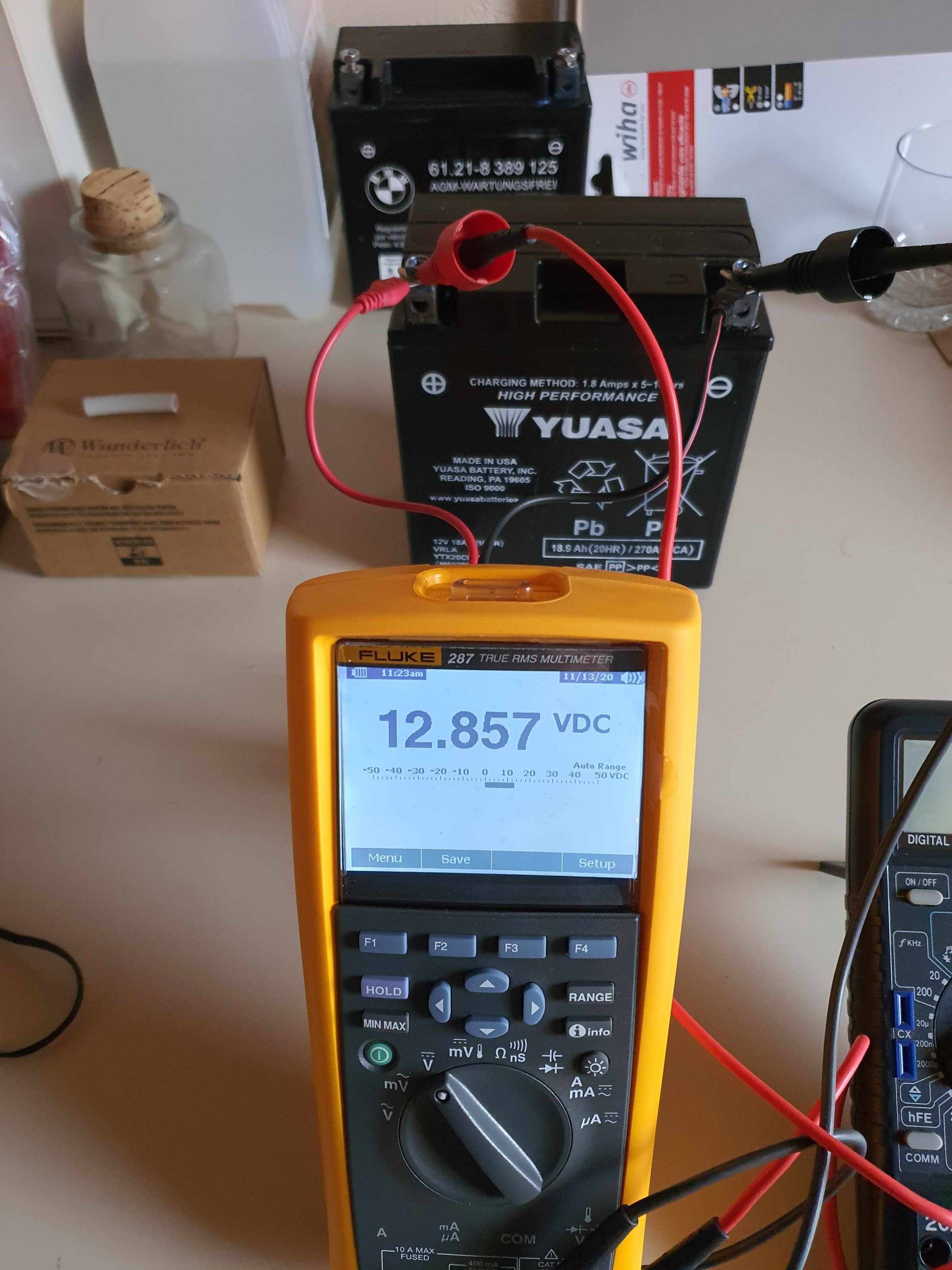

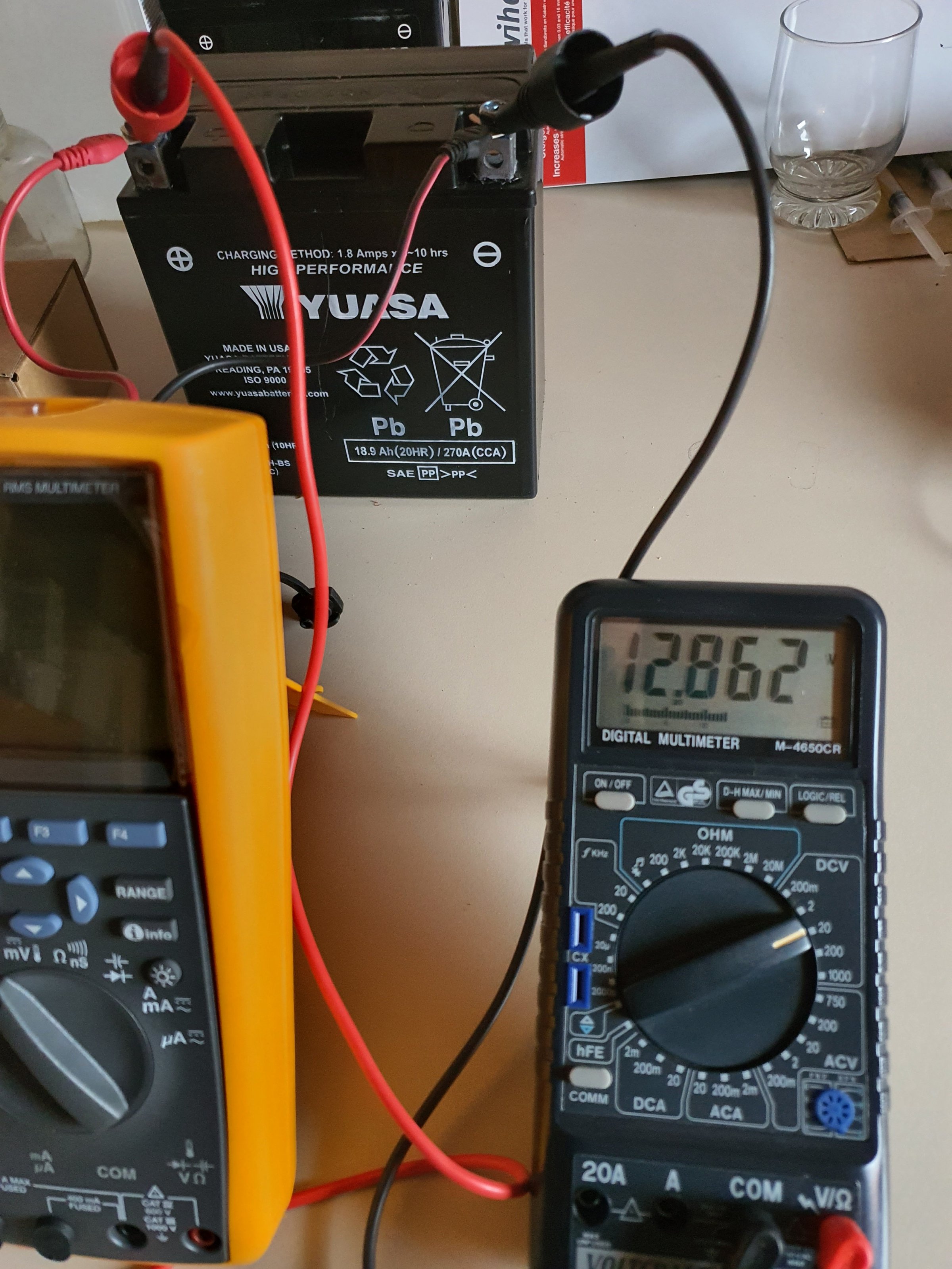

Hier einmal die Spannung 15h nach dem Laden von gestern mit dem kalibierten Gerät und dem "Schätzeisen". Das Delta ist im Grunde verschmerzbar.

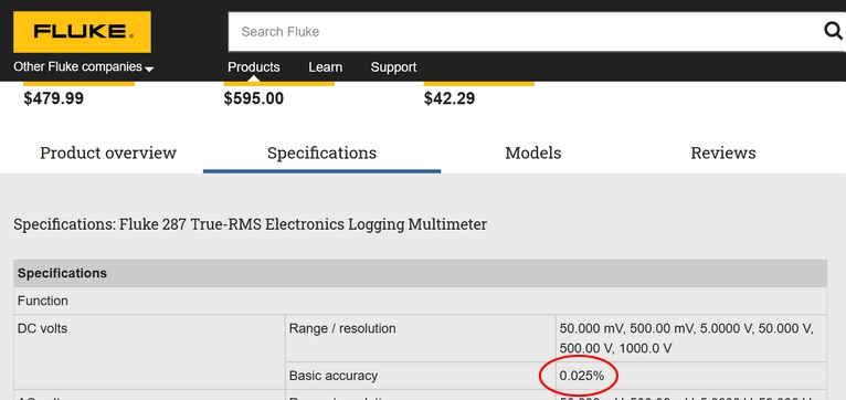

Toleranz sollte auch passen. Bei einem Messbereich von 50 Volt 0,025% sind für mich OK.

Cool, ich kannte das Fluke nicht.
Ist bei der Preisklasse nichts für den Hobbyschrauber :smile:
Selbst die Abweichung beim Conrad Messgerät im Vergleich zum Ferrari-Multimeter :smile:ist sehr gering
