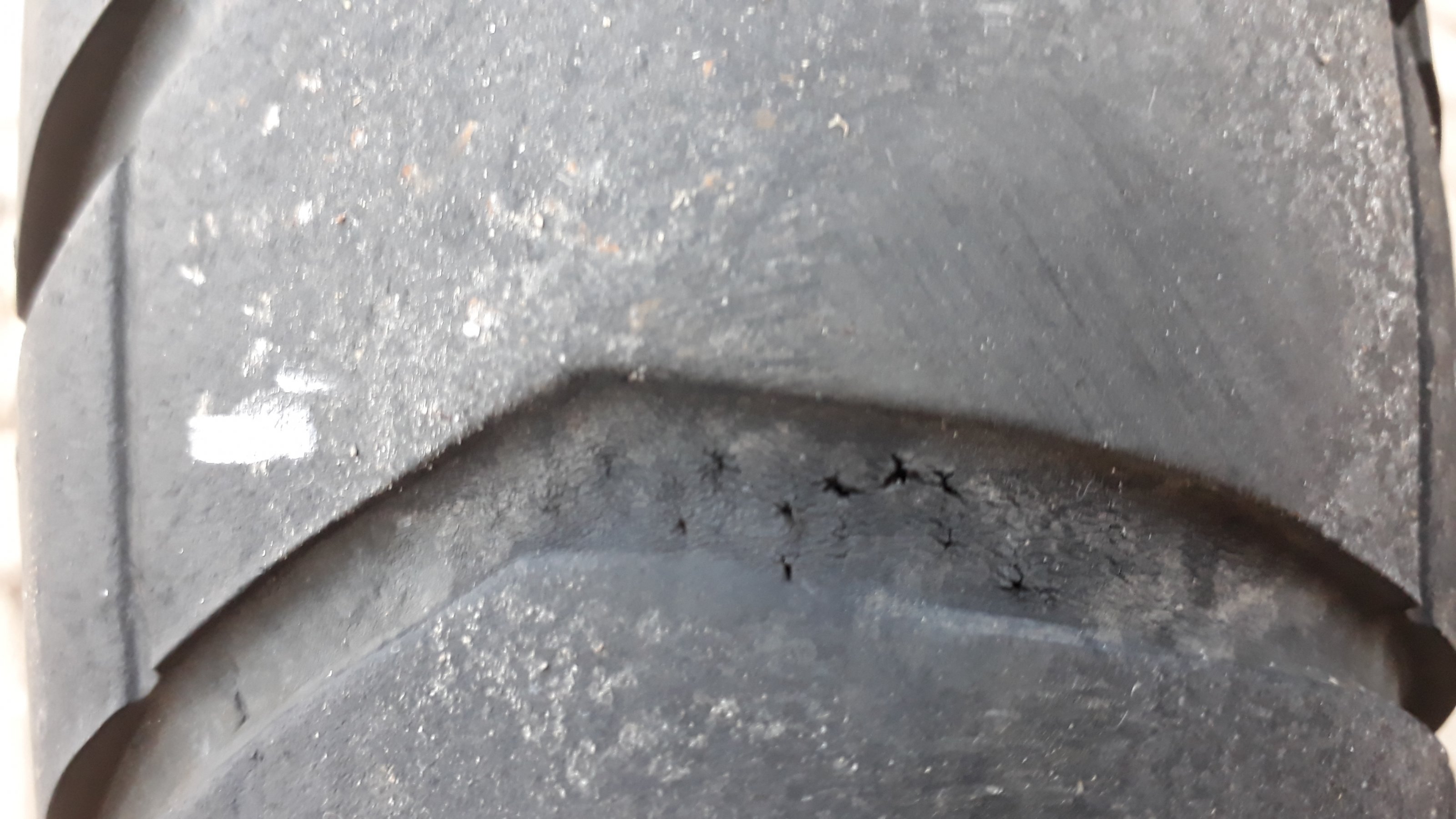

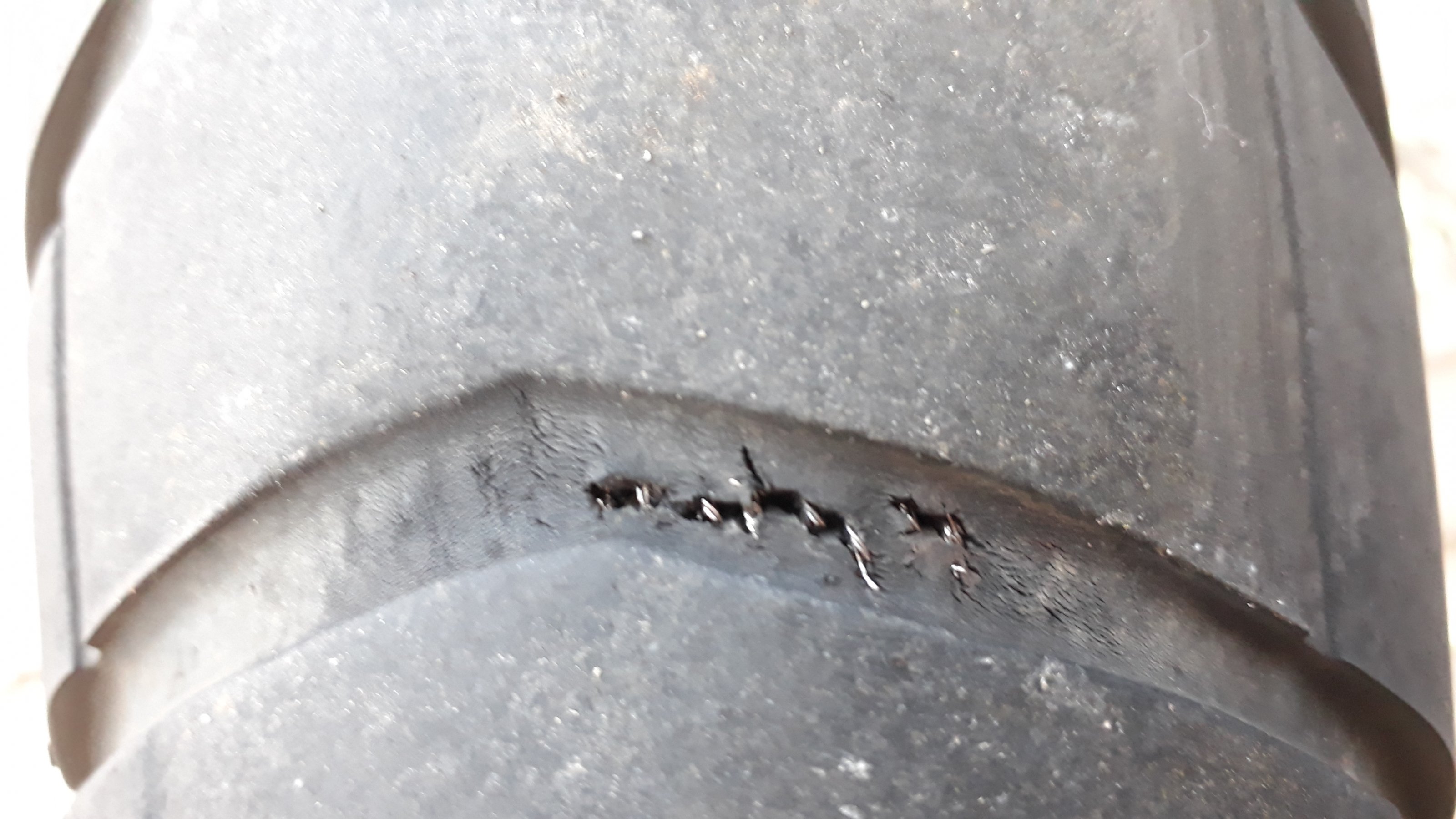

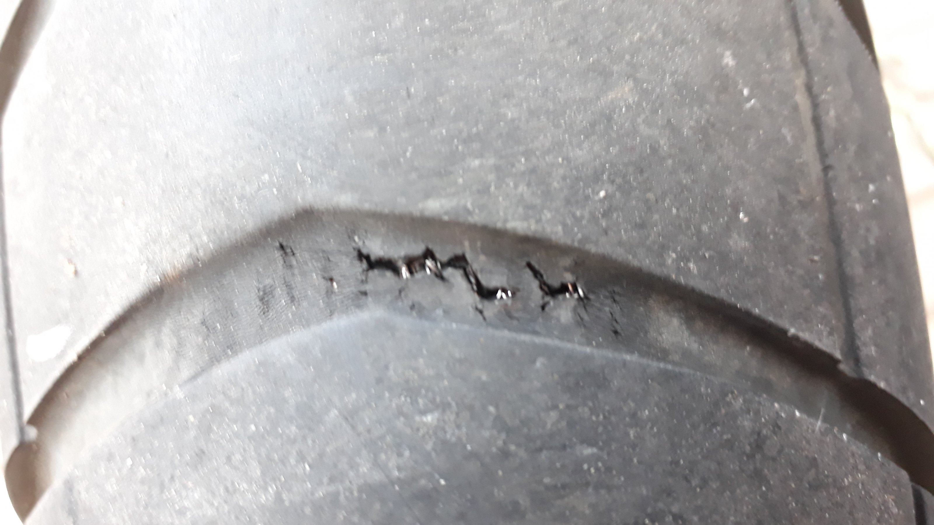

Servus megmeg
Dei Bericht Is zwar scho a zeidlang hea, aba so fui zu dei
m Thema.

@schoddafriedl
ich fahr den auch schon einige Sätze - und auch weiter runter - aber sowas hab ich noch nicht gehabt!
das ist m.E. ein klarer Reifenherstellfehler, wenn die Drähte so knapp unter der Oberfläche zu tage treten - das hat m.E. nichts mit dem Reifen an sich zu tun.

...und tendenziell auch mit zu wenig Luftdruck gefahren, weil der mit Sicherheit nicht mehr dicht war und schleichend Luftdruck verloren hat?

hätte ich spontan auch gesagt, zu wenig luft und zu viel beladung drauf.

aber dann reisst nicht dir Reifenkonstruktion an sich auf ☝
entweder verschleißt der Reifen schneller und anders oder bei viel zu wenig Druck wird irgendwand die Reifenflanke zwischen Felge und Straße "zermahlen"
aber das die Karkassfäden frei zu sehen sind darf nicht sein !

Mein Vorderreifen sah auch so aus . Dot 2018 habe den dann sofort ausgetauscht. Zu wenig Luftdruck hatte der nicht, bin halt viel Schotterstraßen gefahren mit viel Steinen. Denke die Karkasse überbelastet
