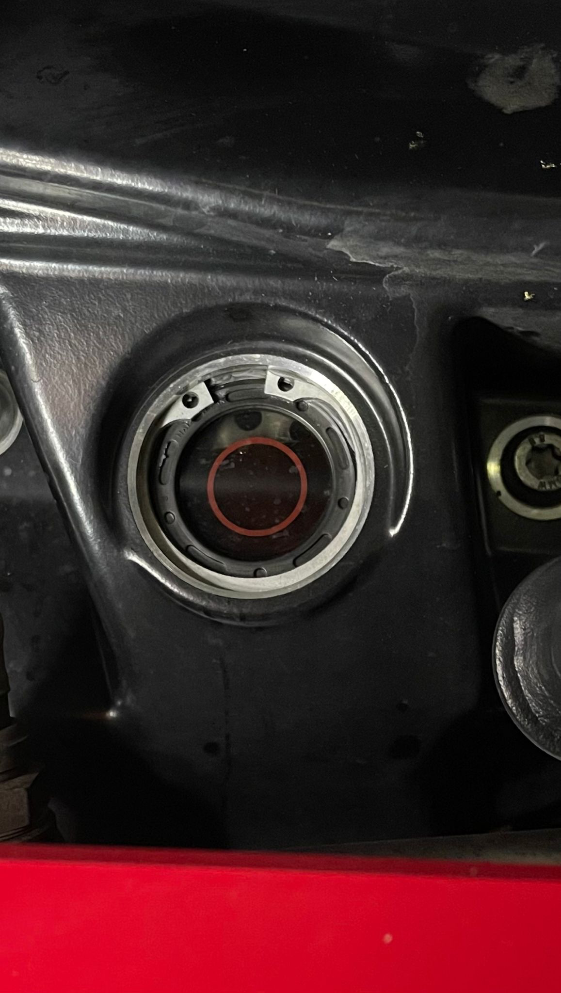

Hallo zusammen,
ich war letzte Woche ein paar Tage inm Saarland und in Frankreich unterwegs und bin dort längere Tagestouren gefahren. Einmal kurz vor Ende einer Tour und am nächsten Tag nach ca. 2 Stunden Fahrt kam im Display die Fehlermeldung den Ölstand zu kontrollieren. Beide male habe ich angehalten, das Motorrad auf den Haupständer gestellt und wie im Handbuch beschrieben 5 Minuten gewartet. Bei der anschließenden Ölstandskontrolle war der Ölstand im Schauglas etwas oberhalb der mitte der Min / Max Markierung (siehe Bild), also genau so wie er laut Handbuch sein soll. Während der letzten Tour und der Rückfahrt kam keine Fehlermeldung mehr. Wäre Schade wenn das häufiger passiert, da man Gefahr laufen könnte die Fehlermldung weg zu drücken und nicht nehr zu kontrollieren.
Habe hier schon einige Themen dazu gelesen aber nicht wirklich eine passende zu diesem Problem gefunden.
Ist dieses Problem schon irgendwie bekannt?
Gruß Dicker Onkel

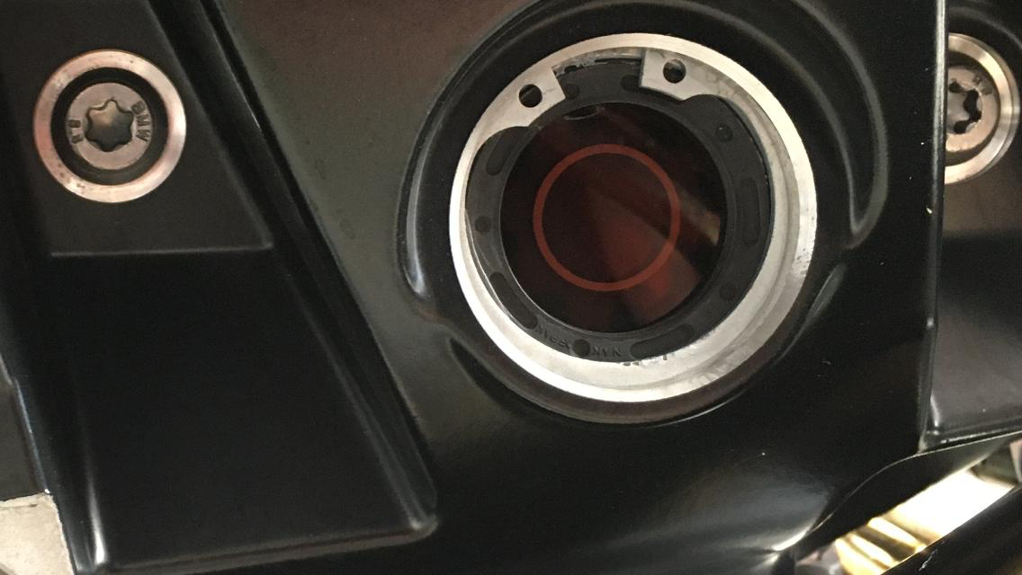

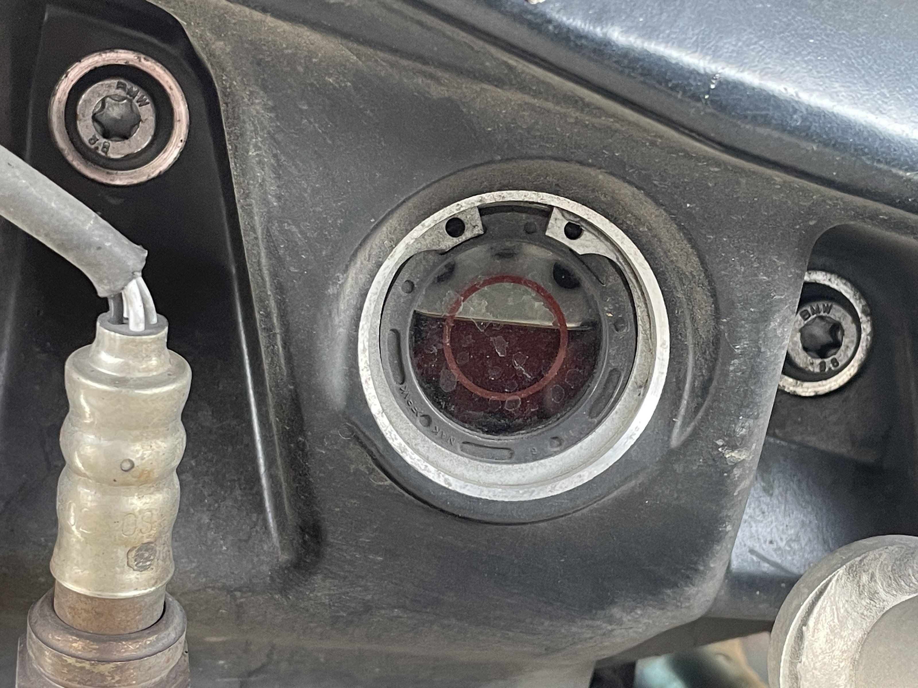

Wenn der Motor warm ist und Du 5 Minuten wartest, dann sollte der Füllstand nicht so, wie auf Deinem Bild sein, sondern eher sich am oberen Rand der roten Markierung bewegen. Nach weiteren 25 min, als nach insgesamt 30 Minuten muss das Schauglas voll sein. Lass Dich nicht von der Betriebsanleitung verwirren. Hier meine Meinung aus der Praxis für die Praxis.
hier ma zwei Bilder dazu.
Bild 1 nach 30 min und Bild 2 nach 5 min.
Eigentlich ist der Füllstand um Bild 2 (nach 5 min) immer noch zu wenig. Der sollte schon so zwischen der oberen Kante und der roten Linie sein. Du musst davon ausgehen, dass bei jeder Fahrsituationen ausreichend Öl in der Ölwanne sein muss, damit auch bei sehr starker Kurvenlage oder auch beim starken Beschleunigen/starken Bremsen die Ölpumpe keine Luft zieht.
Aber Vorsicht:
Du solltest auf gar keinen Fall zu viel Öl hinein kippen. mit zu wenig Öl kann dein Motor noch umgehen, denn das Öl hat ja eine Notlaufschmierung. Machst du aber zu viel Öl rein kann dieses natürlich nicht komprimiert werden. Das könnte im schlimmsten Fall dazu führen das Öl anstellen hinkommt wo es nicht hingehört und an der Stelle einen Schaden verursachen.
Mein Tip für Dich:
Solltest du mal sehr stark beschleunigen oder sehr stark abbremsen und der Motor fängt dann sehr deutlich an zu klappern,
kannst du davon ausgehen, dass du zu wenig Öl drauf hast.

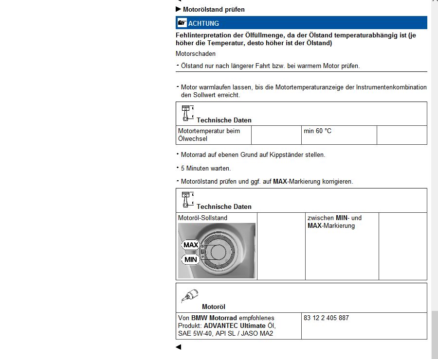

Danke little-big-foot für deine Antwort,
allerdings finde ich es dann sehr komisch das BMW in der Betriebsanleitung schreibt das es ausreicht wenn der Füllstand ( bei betriebswarmem Motor und nach 5 Min Wartezeit) zwischen Min und Max liegt.
Das würde ja bedeuten das bei korrektem Füllstand nach Handbuch zu wenig Öl im Motor wäre.
Gruß Dicker Onkel

genau genommen sollte man nach dem Ölwechsel den Füllstand bei warmem Motor nach 5 Minuten Wartezeit bis „Max“ auffüllen.
Das ist für mich der korrekte maximale Füllstand.
Im Prinzip passt das auch bei kaltem Motor wenn man bis „Max“ auffüllt.
Bei warmem Motor habe ich dann auch keine andere Anzeige, die Ausdehnung des Öls und Verteilung im Motor gleichen das aus.
Über Max bei kaltem Motor ist zuviel Öl.

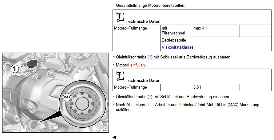

Ich fülle immer 4l ein, wenn ich einen Ölwechsel mache.
So steht es in meiner RepRom und so sieht das im Schauglas aus.
steht so nicht drin, dort steht nämlich Gesamtfüllmenge 4 L bereitstellen,
3,5 L einfüllen, Motor warm laufen lassen und erst danach nach 5 Min Standzeit bis MAX auffüllen
4 Liter bis MAX passen nur rein wenn man GS beim Ölwechsel maximal auslaufen lässt
