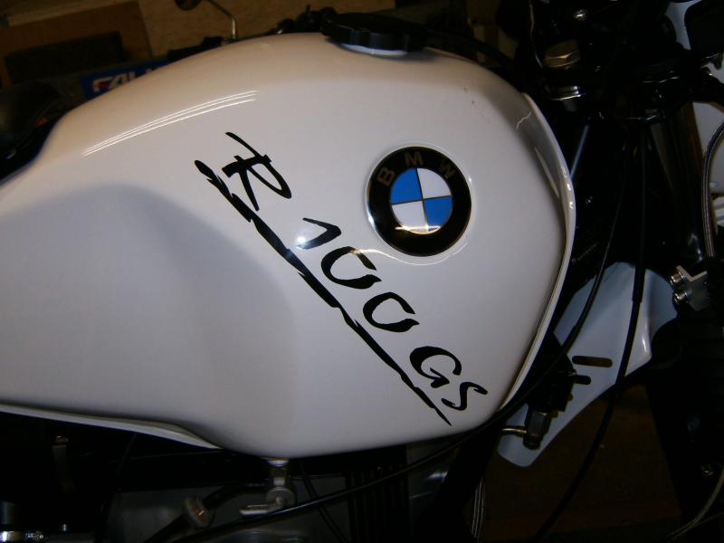

Cool. Die Aufkleber hab ich von Ebay, es sind Einzelbuchstaben auf Übertragungsfolie, und die Farbe ist so gut wie frei wählbar und kosten 12,90 € plus 2,90 Versand. Gib in der Suche einfach 'BMW Aufkleber' oder 'R 100 GS' ein, sie werden immer wieder mal eingestellt. Wenn sie mir über den Weg laufen, stell ich nen Link dazu ein. Aber aufpassen, es gibt noch eine Auktion wo nur einer für 14,90 plus ca. 7 € Versand angeboten wird, ich glaube das ein Replika des Originalen der Classik-GS.

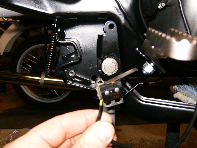

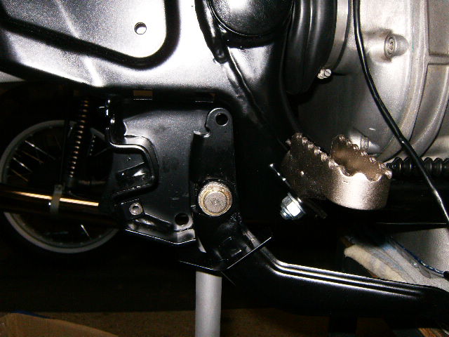

Aber jetzt brauch ich wieder eure Hilfe, und zwar weiß ich nichtmehr, wie das Kabel für den Bremslichtschalter der Hinterradbremse verlegt war und der Schalter verbaut. Fotos von der betreffenden Stelle siehe unten.

auf den Bildern sehe ich, dass die Arbeit sehr gut geworden ist. Nun habe ich die Woche Dienstag ebenfalls eine R100GS aus 6/1988 unverbastelt, fahrbereit aus erster Hand für schlappe € 1500.- erstanden. Wenn Du möchtest kannst Du nochmals die Arbeit mit dem nun vorhanden Wissen durchführen und ich nehme die Fertige :D
Nee, Spass beiseite! Wenn ich sehe wie geil ein Mopped im Originalzustand aussieht, dann werde ich auch eine Restaurierung auf Auslieferzustand hin machen (verbasteltes habe ich ja :rolleyes:). Bei mir sind aber Tank und Kunststoffteile schwarz und Gabel unten gelb. Der Tank hat keine Dekor, stimmt dies? Gibt es einen "Liste" an welcher man nach Rahmennummer suchen kann wie die Karre vom Band ging?

......Der Tank hat keine Dekor, stimmt dies? Gibt es einen "Liste" an welcher man nach Rahmennummer suchen kann wie die Karre vom Band ging?
Der Tank hat ein Dekor, nämlich den schräg stehenden 1000er-Schriftzug, den es aber nicht mehr bei BMW gibt. Die genaue Auslieferungs-Ausstattung kannst du nur bei BMW erfahren.

Der Hinterradkotflügel ist allerdings mittlerweile wieder original, den hatte der Vorbesitzer wirklich mies bearbeitet. Und der kleine blaue Elefant ist heilig, sozusagen Serienausstattung an jedem unserer Motorräder. :)
Wenn du superoriginal haben möchtest, wird die Suche nach Teilen allerdings langwierig, weil die Aufkleber nicht mehr lieferbar sind. Bis dir da ein originales Teil in gutem Zustand über den Weg läuft, kann es dauern.

Naja, bevor es am es am Aufkleber scheitert, dann lasse ich ein (P)paar machen.

Hey Leute, kann vielleicht jemand die Plastikkappe mal schnell von seinem
Moped abschrauben und ein Photo machen und einstellen, wegen meinem Bremslichtschaltermontageproblem? Wäre riesig!

Tobias,
du hast auch den Bremsenhebelanschlag vergessen...:)

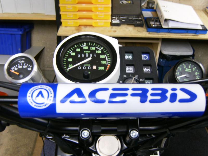

Und weiter gehts...

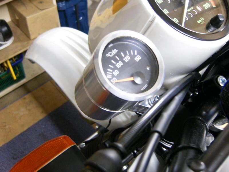

So Leute, bin wieder hier mit den letzten Arbeiten. Vielen Dank John für das Foto, mein Problem hab ich dadurch gelöst! Warte jetzt nur noch auf meine beiden Räder, Geld hab ich gestern an die Radspannerei überwiesen, nicht ganz billig der Spaß, 408 € incl. Edelstahlspeichen aber ich denke, es hat sich gelohnt, bin schon sehr gespannt. Edelstahlkrümmer und Y-Rohr sind beim Zach in Auftrag (der wohnt nur einen Steinwurf entfernt), und dürften ebenfalls diese Woche eintrudeln. Ansonsten Fortschritte siehe Bilder.

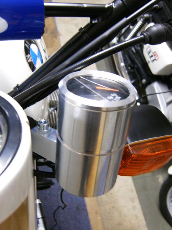

Was mich momentan am meisten an meiner Kiste freut, ist das Gehäuse für die Öltemperaturanzeige, welches ich mir selbst auf Arbeit (aber nicht weitersagen) gemacht hab.
Mfg derweil:),

Wow, super Tobi, Öltemperaturanzeigeredbulldose ist wirklich sehr schick...
auch der Tankl sieht sehr geschmackvoll aus...bitte versorg uns weiter mit Bildern...
