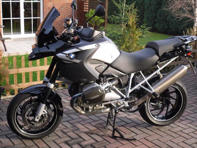

Hey cool gemacht, das mit dem Rücklicht ist gut gelöst. Schwarz ist ja auch ne starke Farbe fürs Möp.
Allerdings hast du ein bischen ein optisches Übergewicht nach vorne durch das kleine Vorderrad und den gekürzten Schnabel. Das liegt wohl an dem kleinen Lufthutze unterm Scheinwerfer...

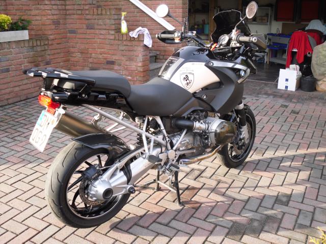

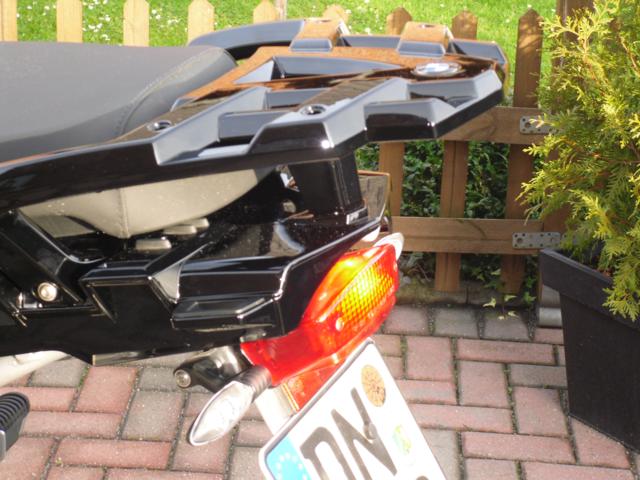

Habe mal ein wenig rumgebastelt wobei es mir vor allem um das für mich um das zu weit nach hinten raus ragendes Rücklicht ginge,dabei sind dann noch ein paar Lackierarbeiten angefallen,wie Lenker,Amaturträger und Gepäckträger.
moin maark,
das mit dem Rücklicht würde mich auch interessieren :rolleyes:
könntest du das genauer beschreiben ;)
maark
12.12.2008
4
Hallo Igi !!!
Kann ich machen.Also erstmal in der Bucht ein Rücklicht (billig) von ner Duc - Monster wenns gefällt steigern.Ich wollte bei dem Umbau so wenig wie nötig kaputt bröseln,also alten Kennzeichenhalter runter und das ganze Gepäckgedönse und dann mit ner Dremel ein Stück vom der unteren Plastikverkleidung abschneiden ca.5cm vor den beiden re.u.li am Rahmenzug befindlichen Befestigungsschrauben des Kennzeichenhalters so jetzt kommt das eigentlich schwierigste du musst den vorderen Halter vom alt Kennzeichen mit Kraft(rohe Gewalt) nach innen biegen,Gummihammer sei dank,so kann man immer wieder zurück rüsten,jetzt sich nen neuen Kennzeichenhalter basteln und den dann von unten einschieben und mit den beiden Schrauben befestigen das wars und die Optik sieht sofort ganz anders aus.Kann sein das ich im neuen Jahr mir mal ein paar Kennzeichenhalter aus Edelstahl lasern lasse
