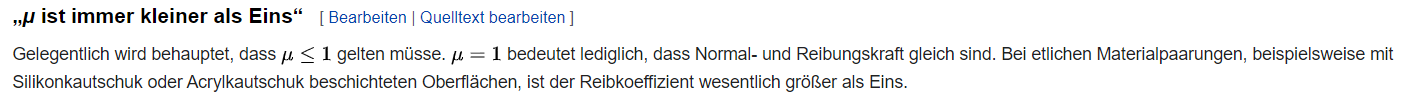

Naja, ganz so schusselig wie du uns hier machst sind wir wohl doch nicht! Alles was auf einer Schräge mit mehr als 45° steht, liegt oder sonst etwas, gerät ins Rutschen, weil die Normalkraft dann kleiner wird als die Hangabtriebskraft.
Bei der Herleitung der Formel ergibt sich am Schluss, dass der Reibungskoiffizient (müh) gleich tan Schräglagenwinkel ist. So, zumindest sehr ähnlich, muss sich das mal angehört haben, was man mir vor 30 Jahren mal beibringen wollte.
Spezielle Reibpaarungen ermöglichen aber tatsächlich deutlich höhere Werte. MotoGP wäre sonst ja auch langweilig.
eine Aussage gilt nur, wenn µ maximal 1,0 werden kann - wo steht das? - das ist war eine oft gemachte Annahme, aber nicht richtig:
(Quelle: Reibungskoeffizient )
also wer unterstellt hier wem was :fragezeichen:
