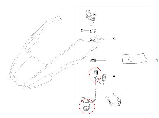

Ok nochmal...ich benötige die rot markierten Stecker bzw. Buchse. Keine Steckdose mit irgendeiner Klappe!
Das OEM-Kabel ist eine Möglichkeit aber die Frage ist, ob es diese besagten Stecker/Buchsen auch einzeln gibt.

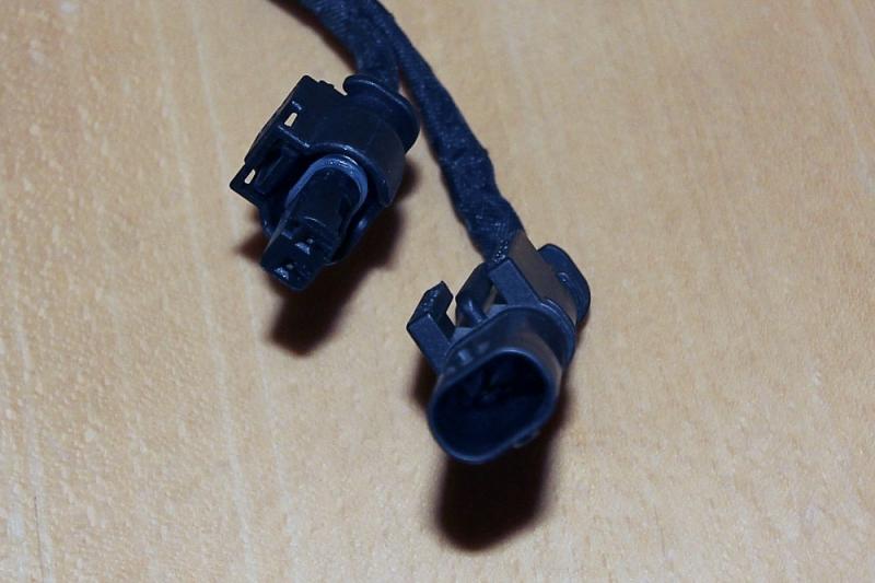

die zweipoligen Steckverbindungen schauen so aus:
Wie deren Bezeichnung lautet und ob es diese einzeln gibt kann ich Dir leider nicht sagen. Aber vielleicht hat ja ein Anderer eine Idee.
