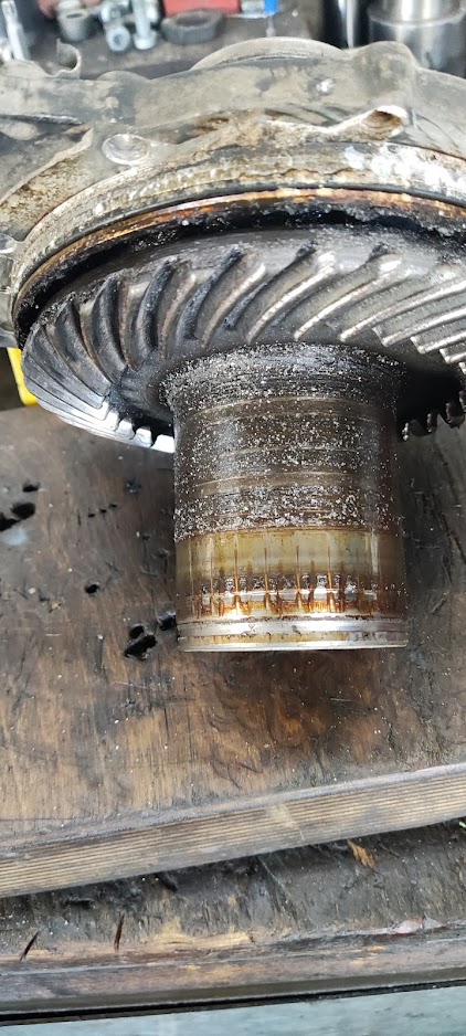

Was für ein :poop:-Haufen. Was hat das gelaufen? Und: Tut dat Not, dass dat so aussieht?
Vielen Dank für das zeigen der Bilder!

Laufleistung weiß ich nicht, ist einer aus der Baureihe 2004/2005.

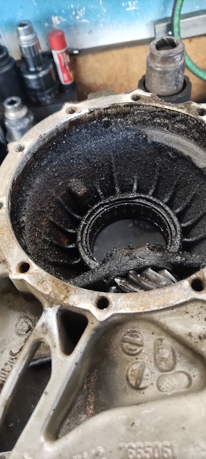

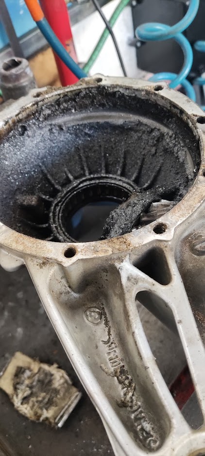

Nicht mehr zu retten, das Zeugs im Gehäuse ist wie Teer.

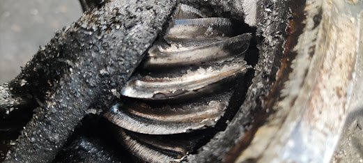

Karies hat’s am Kegelrad auch schon, riecht bestimmt auch ganz „angenehm“ der Rest vom verbrannten Öl…

Laufleistung & Wartungshistorie wären noch interessant

Ohne Wartung siehts irgendwann so aus. Schade eigentlich, das müsste nicht sein.

Hammerhart! Das muss schon eine Menge erlebt haben um so auszusehen, oder?
Echt heftig!

Ist das nicht eins aus dem Beritt, wo BMW noch ein „Lifetime-Filling“ versprochen hat.
Damit ist dem Besitzer jedenfalls kein Vorwurf zu machen.
Gruss,
maxquer
BMW konnte ja auch nicht ahnen, daß so ein Motorrad mehr als 50.000km gefahren wird.

War da noch irgendwas flüssiges im Gehäuse?
Oder schon Feststoffschmierung?

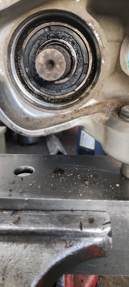

😲Bild 1 und 2 sieht man es deutlich!! Die Teflonbeschichtung ist an einigen Stellen weg!😥 😂🤭

Und nicht mehr lange und der "Besitzer" hätte einen Abflug gemacht. Glück gehabt. Muss doch schon ordentlich Geräusche gemacht haben. Und mehr als genug "Spiel" wird wohl auch vorhanden sein. Weiß schon, warum ich meinem HAG alle 10.000 km die 180 ml frischen Stoff spendiere!

Wenn man so lange fahren kann, braucht man nicht alle 2 Jahre das Öl wechseln.
Solange noch Flüssigkeit kommt ist es gut.😉
