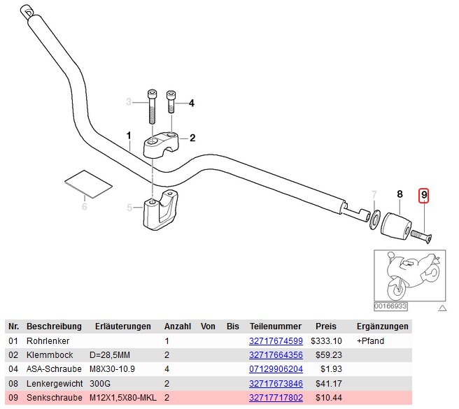

ich habe mir einen Magura AX2 Lenker zugelegt und möchte die originalen Lenkergewichte weiter verwenden.
Wie bekomme ich am besten ein Gewinde in die Lenkerenden?

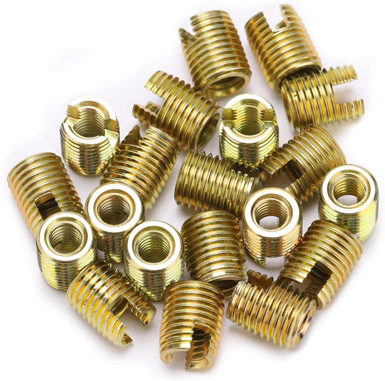

Ich habe selbstschneidende Gewindeeinsätze verwendet.

Hallo Peter,
wenn du bei google mal nach folgenden Gewindeeinsätzen suchst kommt das passende.
"Akozon selbstschneidender Gewindeeinsatz"

Das Problem ist M12x1,5 ist Feingewinde

Du brauchst ein M8 Innengewinde und der Gewindeeinsatz hat außen M12x1,5 selbstschneidend. Also du bohrst mit 11,4mm geht auch 11,5mm die Lenkerenden auf und drehst du den Gewindeeinsatz mit einer M8 Schraube ein.

Aber die Schrauben vom Lenkergewicht ist M12x1,5.
Wieso M8?

Ok du brauchst innen M12x1,5 das sind außen M16. Sind schwieriger zu finden aber es gibt sie zu kaufen denn ich habe welche zu hause.
Google: BaerFix® Gewindereparatur-Satz M 12 x 1,5 - ECO
Wenn du nichts findest nimmst halt einen Helicoil Einsatz M12x1,5.

BaerFix hat alles was ich brauche + Montageanleitung.
Danke.
