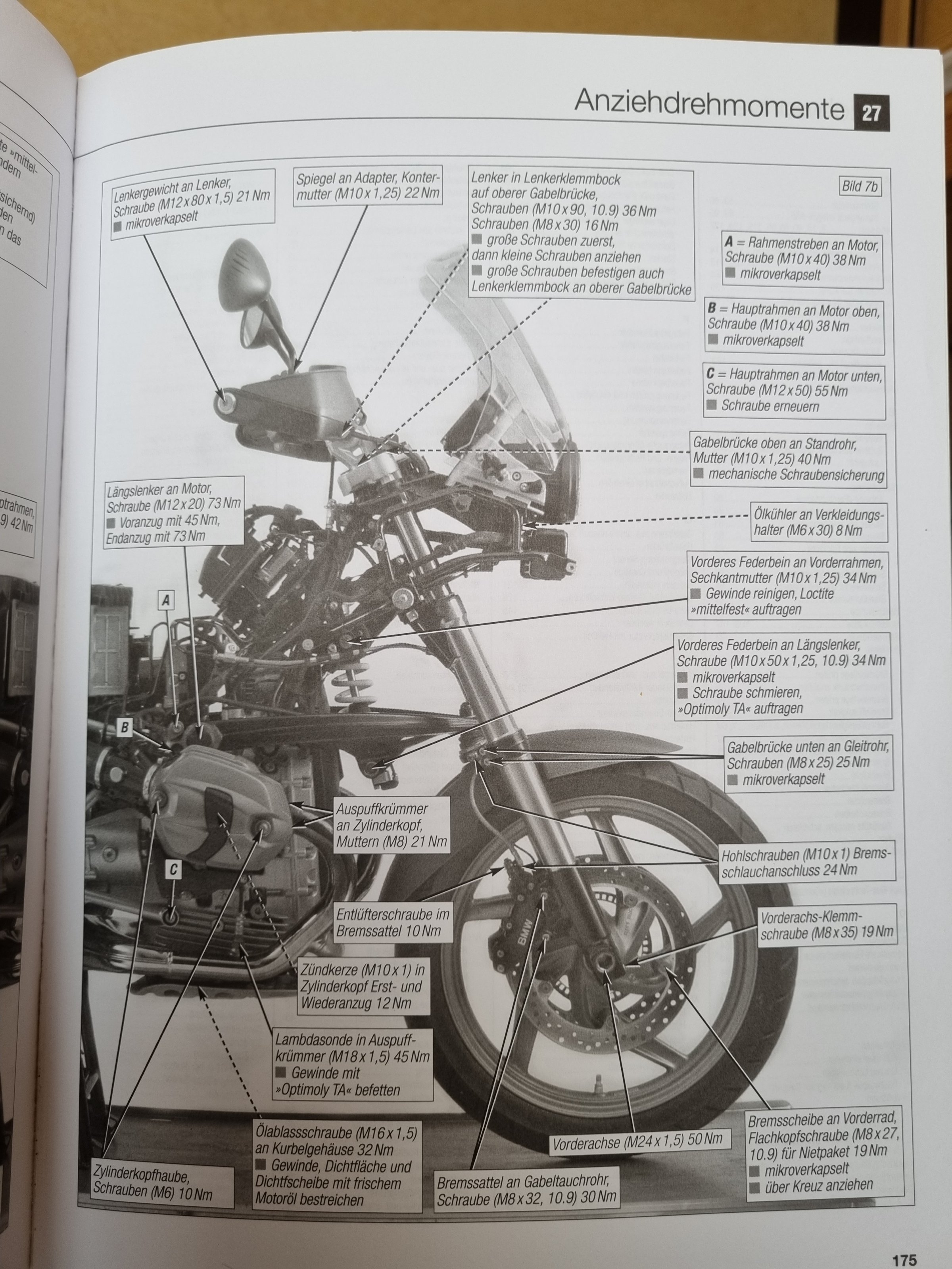

Das ist ein schönes Bild und siehe da: die Bremssattelschrauben werden hier NICHT mit Schraubensicherungsmittel gesichert.
So verhält es sich auch bei meinen alten 4V-Boxern, den kleinen Kühen.
Die jeweils zwei speziellen Schrauben (mit höherer Festigkeitsklasse) am Bremssattel werden mit vorgegebenem Drehmoment angezogen und basta.
Was hier auch geschrieben wurde:
Schraube reinigen, Sicherungsmittel drauf und gut ist - das stimmt so nicht.
Es müssen die alten Kleberreste (vollständig) von Schraube UND Gewindebohrung entfernt werden damit das Sicherungsmittel seine Festigkeit erreicht/vernetzt.
Dazu muss es mit dem Grundwerkstoff (Metall auf Metall) reagieren können und nicht mit bereits ausgehärteten Kleberresten.
