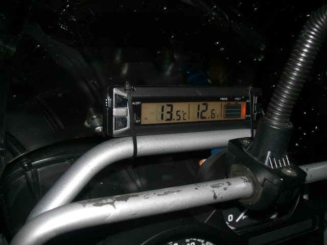

Meine GS hat keinen BKV, vielleicht zeigt die Bordspannung deshalb auch kein Pulsieren. Im Leerlauf sackt die Spannung merklich ab, aber das liegt an der geringen Leistung des Generators bei geringer Drehzahl:
