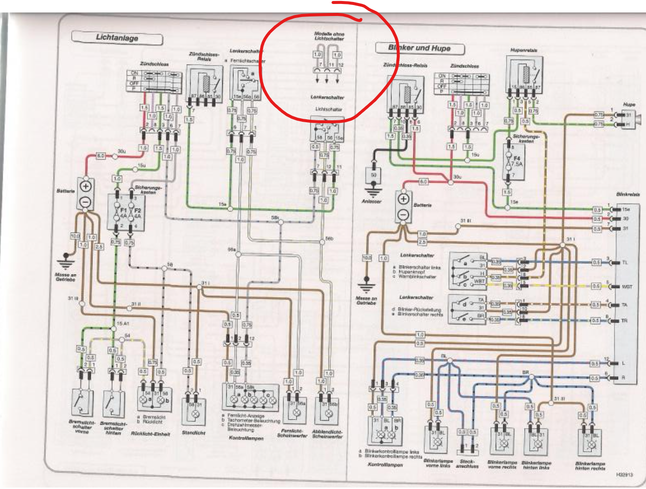

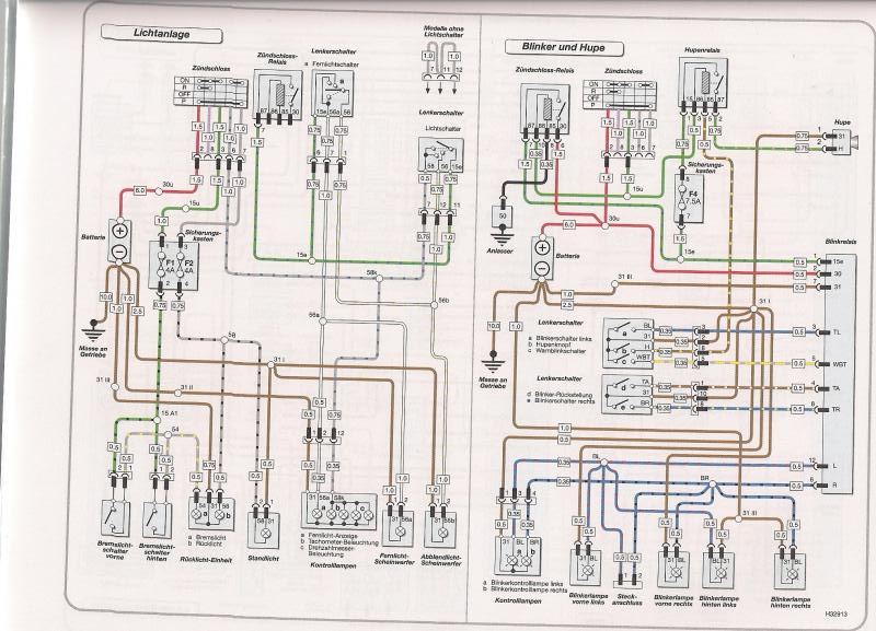

Das soll von der R1150RT sein ...
Larsi
Larsi
10.07.2007
30.319
Zero DSR/X, Honda NT1100 DCT, Harley Davidson Street Glide Police, R1150GS (RoGSter), R1200S,
... ich hoffe es klappt mit dem Anhang.
Klappt ...
In deinem Plan ist das Licht direkt hinterm Entlastungsrelais angeschlossen, mein Plan hat einen Blindstecker/-schleife.
Vielleicht gab es beide Versionen, erst den Blindstecker, später den geänderten Kabelbaum.
Unterm Tank wirst du eine der Schaltungen finden.

Wenn du auf den Schaltplan, den ich als Anhang hier im Beitrag 14 bereitgestellt habe geht es definitiv nicht, vieleicht bei den nachfolgenden Baujahren.
