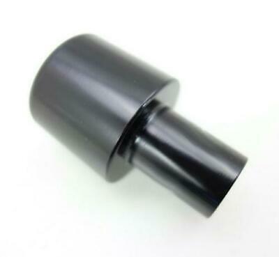

Ist der alte Lenker auch schmaler?
Der alte Lenker hat solche Gewichte die ein paar Zentimeter in den Griff hineinragen:
Wenn man sie um diesen Absatz kürzt, und die Griffe und Armaturen versetzt lässt sich der Lenker damit bis ca. 6cm schmaler machen.
