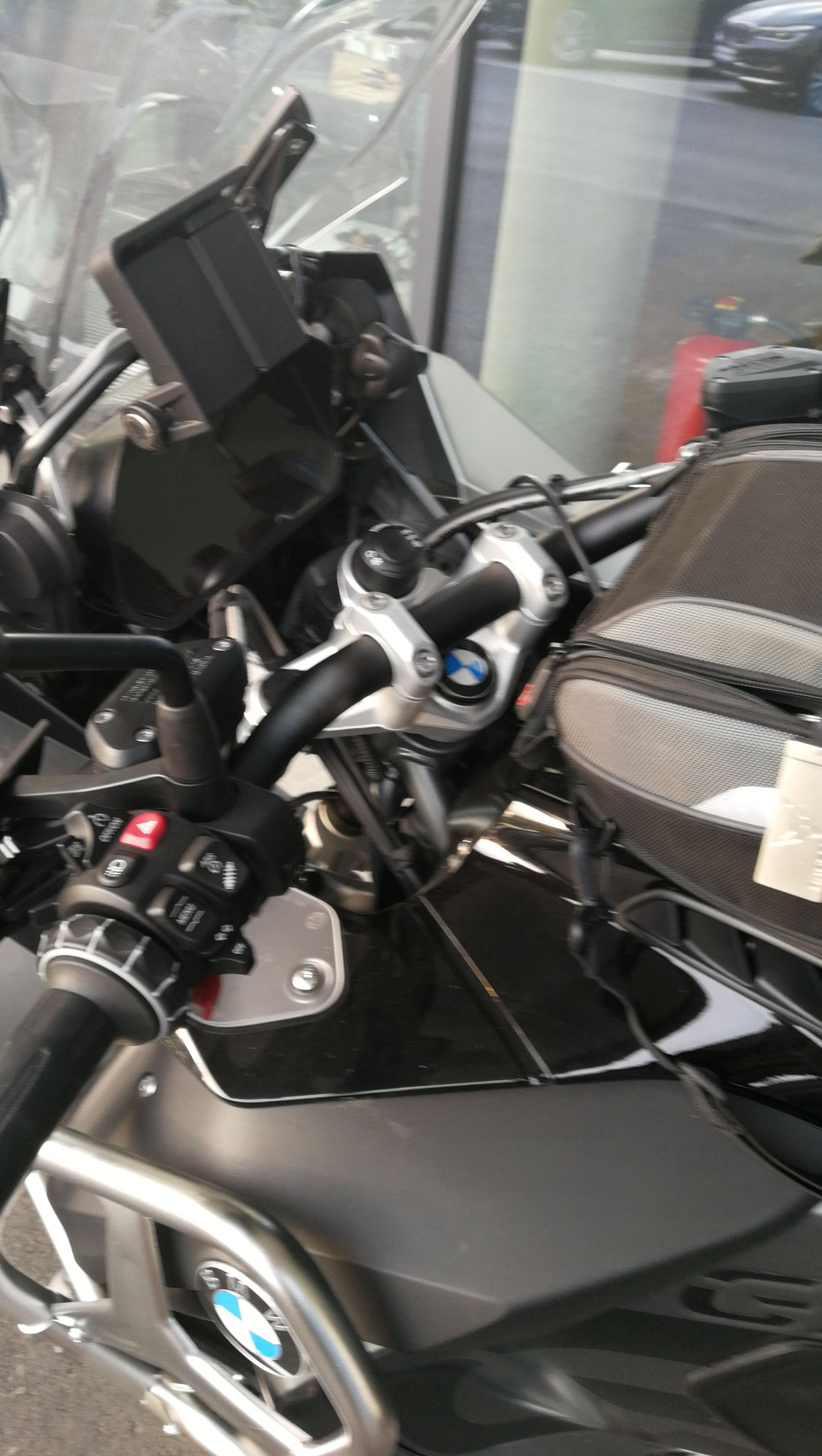

Bevor du den Lenker abbaust markierst du die Stelle wo die Aufbauten ( Lenkerschalter) enden. Mit dieser Markierung weiß der Beschichter wieviel azudecken ist vor dem pulvern.

Habe jetzt ausreichend Infos erhalten. Danke. Werde mich jetzt um eloxieren bemühen. Muss nur noch einen passenden Betrieb bzw überhaupt einen finden. Viele wollen keine Kleinteile machen. Zumindest bei uns herum.

ist es ohne weiteres den schwarzen Lenker, z.B. der 1250 HP, auf eine GS 1200 LC umzubauen? Hintergrund der Frage ist, dass der siebten die gleiche Teilenummer ausweist, der schwarze aber nicht.

Ja, kann man, hab ich schon, mal sehen, ob ich ein Foto finde...

Der Lenker ist gleich, hat aber eine andere Teilenummer (wegen der Farbe).
Nun mal eine Frage zum Nachdenken:
Gab es schon mal so einen schwarzen Lenker auf der 12er LC, ja oder nein?
Wenn nein, ist er strenggenommen für die 12er nicht zugelassen und müsst eingetragen werden.
Wenn ja, sollte der schwarze Lenker der 12er die gleiche Teilenummer aufweisen wie der schwarze für die 1250, dann muss er nicht eingetragen werden, weils ihn ja schon so für die 12er gab.
Ich wüsste, was ich täte....:p
Nix eintragen, original BMW Teil...
Ich hab ihn auf meiner 18er GSA montiert, nachdem ich mir bei einem Ausrutscher meinen Lenker leicht verbogen habe.

Warum sollte ein original Teil eingetragen werden??????
Die Farbe ist doch Furzegal.
Bei einem Aftermarketteil sieht die Sache doch schon ein wenig anders aus wegen Festigkeit usw....
