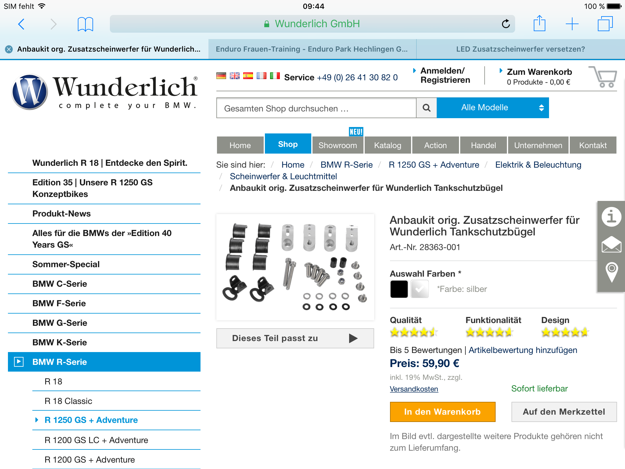

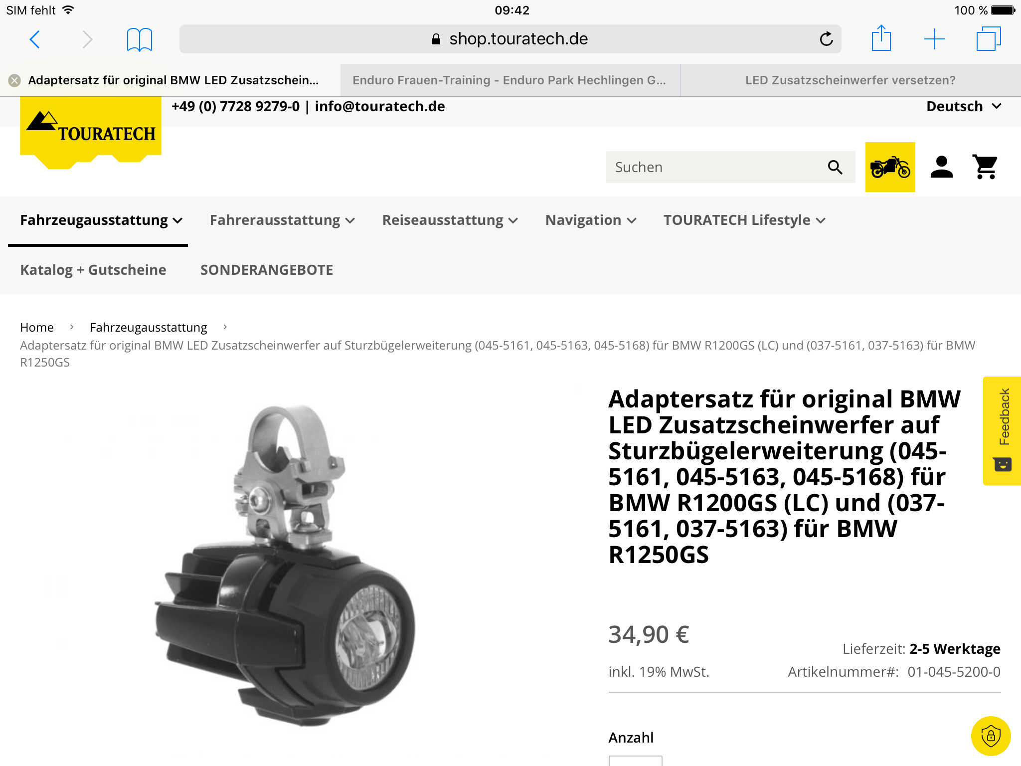

Hallo. Bestelle dir den Teil-Kabelbaum von der ADV und das Scheinwerferzubehör von Touratech oder Wunderlich. Da musst du nichts basteln.

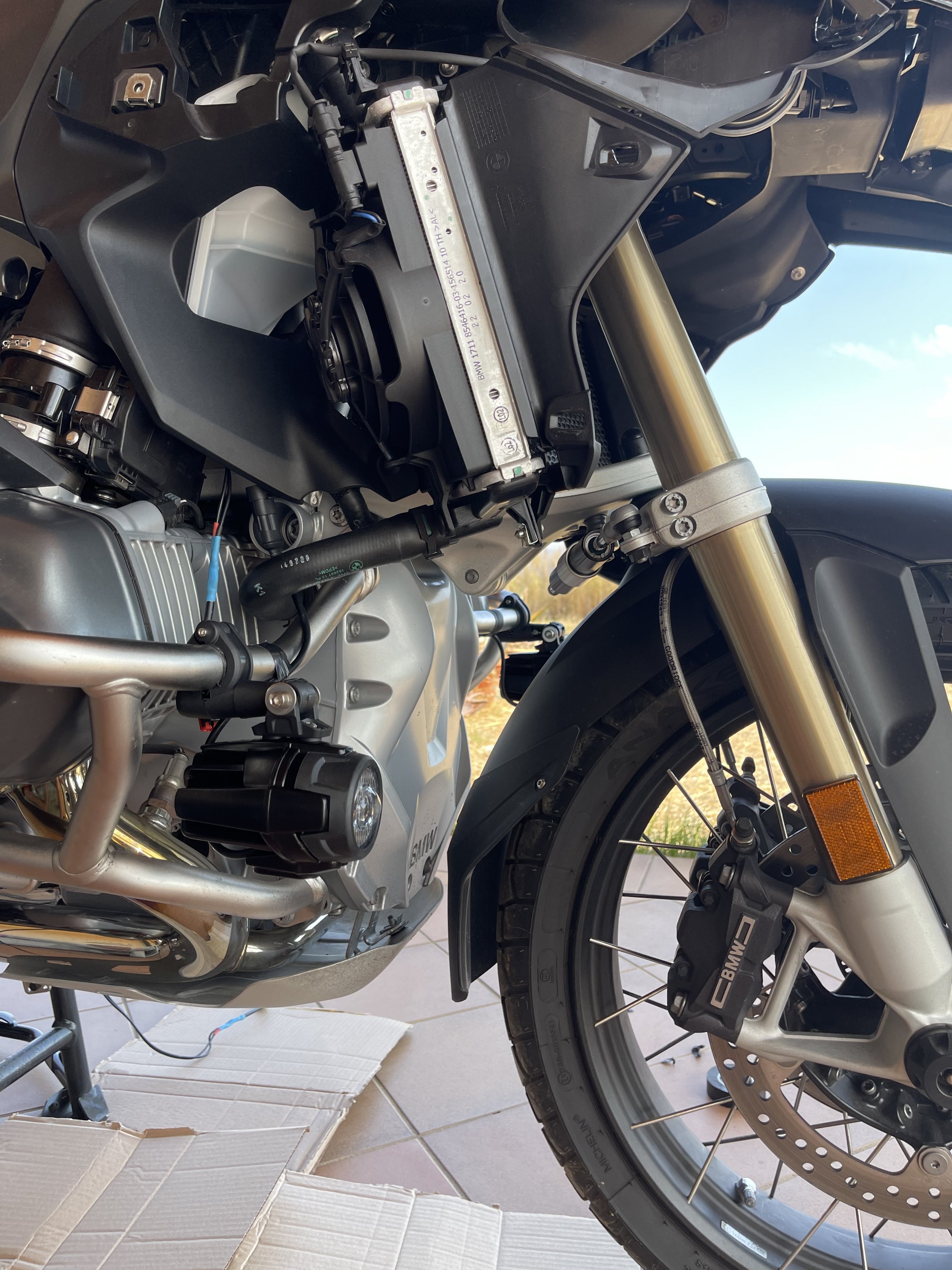

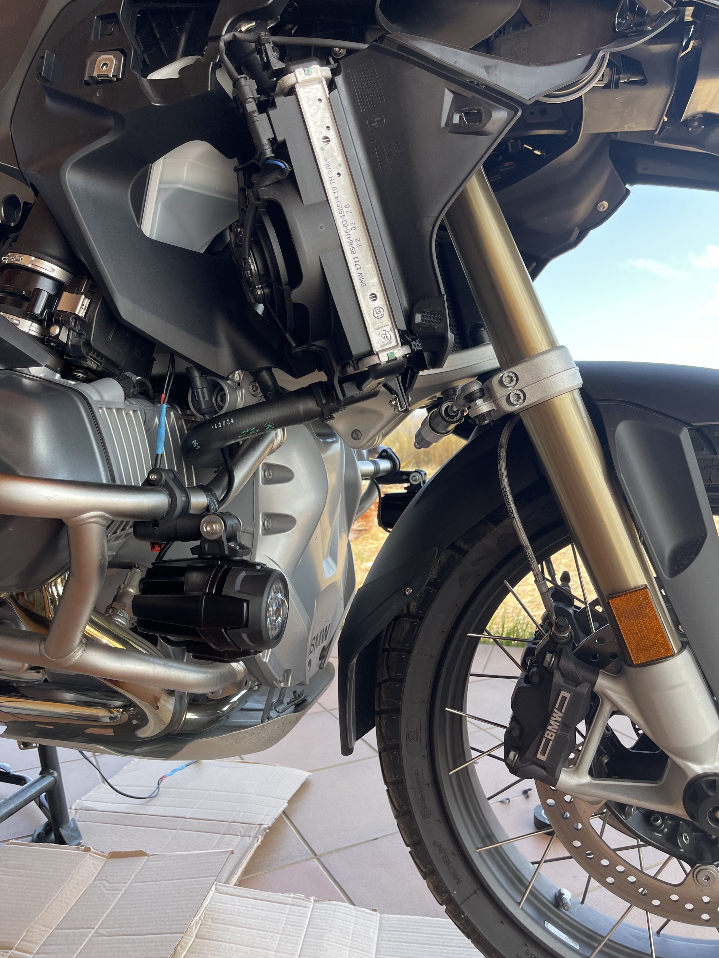

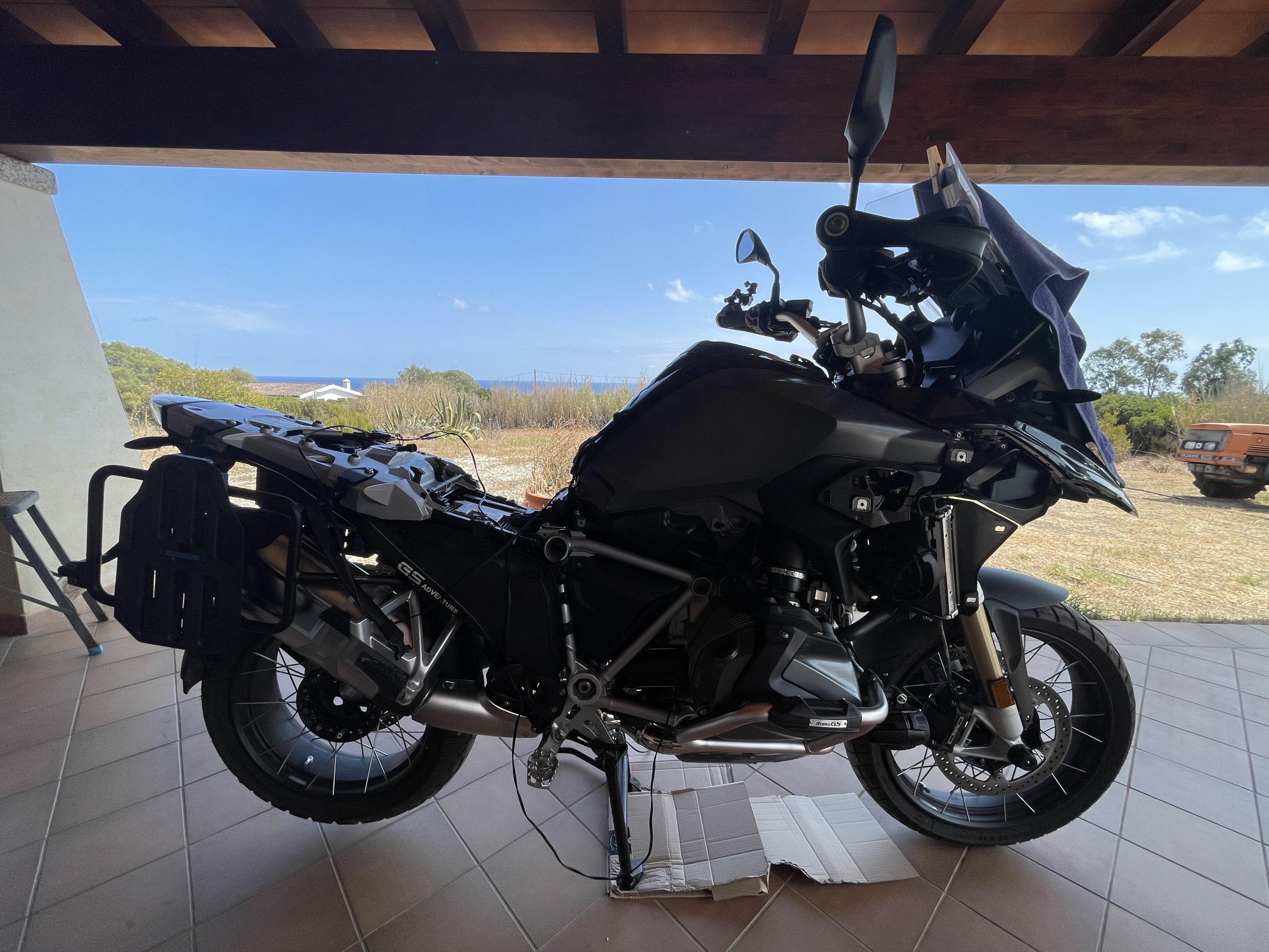

Bei der R1200GSLC habe ich auch die Zusatzscheinwerfer nach unten verlegt und dabei den Kabelbaum der ADV verwendet.
Da bin ich eben seit gestern dran.
Da ich kurzfristig nicht an den Kabelsatz komme mach ich mir den selber.
Die einfachere Methode wäre gewesen die Denali mit allen Kabelsätzen zu bestellen, aber da die von TheBikeThing ohne MwSt verschickt werden kämen dann zum eh happigen Preis noch 22% MwSt drauf.
Also hab ich bei Amazon für den Moment hier auf Sardinien billig was bestellt, zurück in der Schweiz gibt es dann eine legale Lösung.
