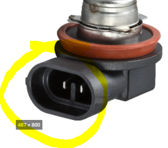

Hallo zusammen,
ich möchte meine H11 Nebler durch bessere LED ersetzen - aber den original-Kabelbaum wg. späterem Rückrüsten möglichst nicht ändern.
LED Scheinwerfer sind nicht das problem, aber der Anschluss, der sonst an der H11 Birne ist - denn dann hätte ich ein von H11 auf Super Seal und dann die LEDs angeschlossen.
aber ich find den Stecker nirgends
ich brauche NICHT das Gegenstück - das ist am Orginal-Kabelbaum, sondern einen "mänlichen" Stecker, kann das aber nirgends finden
Auch bei Conrad war man gestern sehr bemüht :daumen-hoch: aber leider erfolglos :daumen-runter:
ich will da nur temporär gute LED-Arbeitsscheinwerfer für Offroad anbauen, sonst natürlich nichts dergleichen :zwinkern:

Und wieso zerlegst du nicht einfach eine H11 Lampe und nimmst dann diesen Sockel. Kabel anlöten und Stecker für LED-Scheinwerfer dran...

Ich weiß jetzt nicht ob das richtig ist aber wenn du nach H11 Male Stecker oder das andere Mal na H11 Male Buchse suchst bekommst du beide Varianten von dem Steckerteil angeboten
