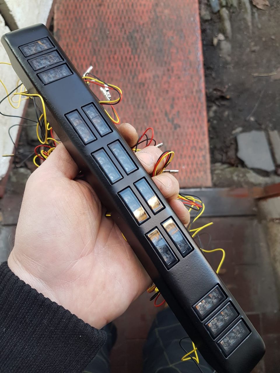

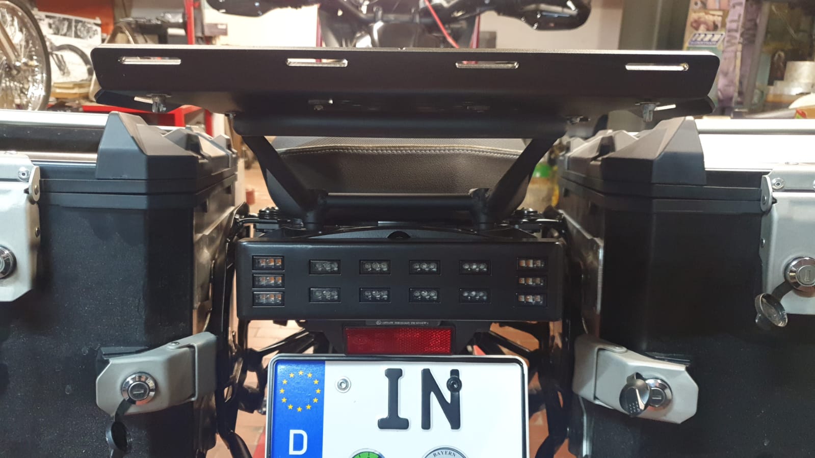

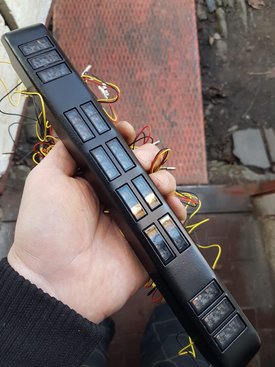

Moin, ich überlege mir ein kombiniertes Rücklicht für hellere Blinker, Rück-/Bremslicht und Kennzeichenbeleuchtung aus Standards LED Modulen mir e-Zeichen zu bauen.
(Bild ist nur beispielhaft und an meiner Rocket verbaut...)
Wie wird das CAN-Bus System auf andere Stromverbräuche reagieren?

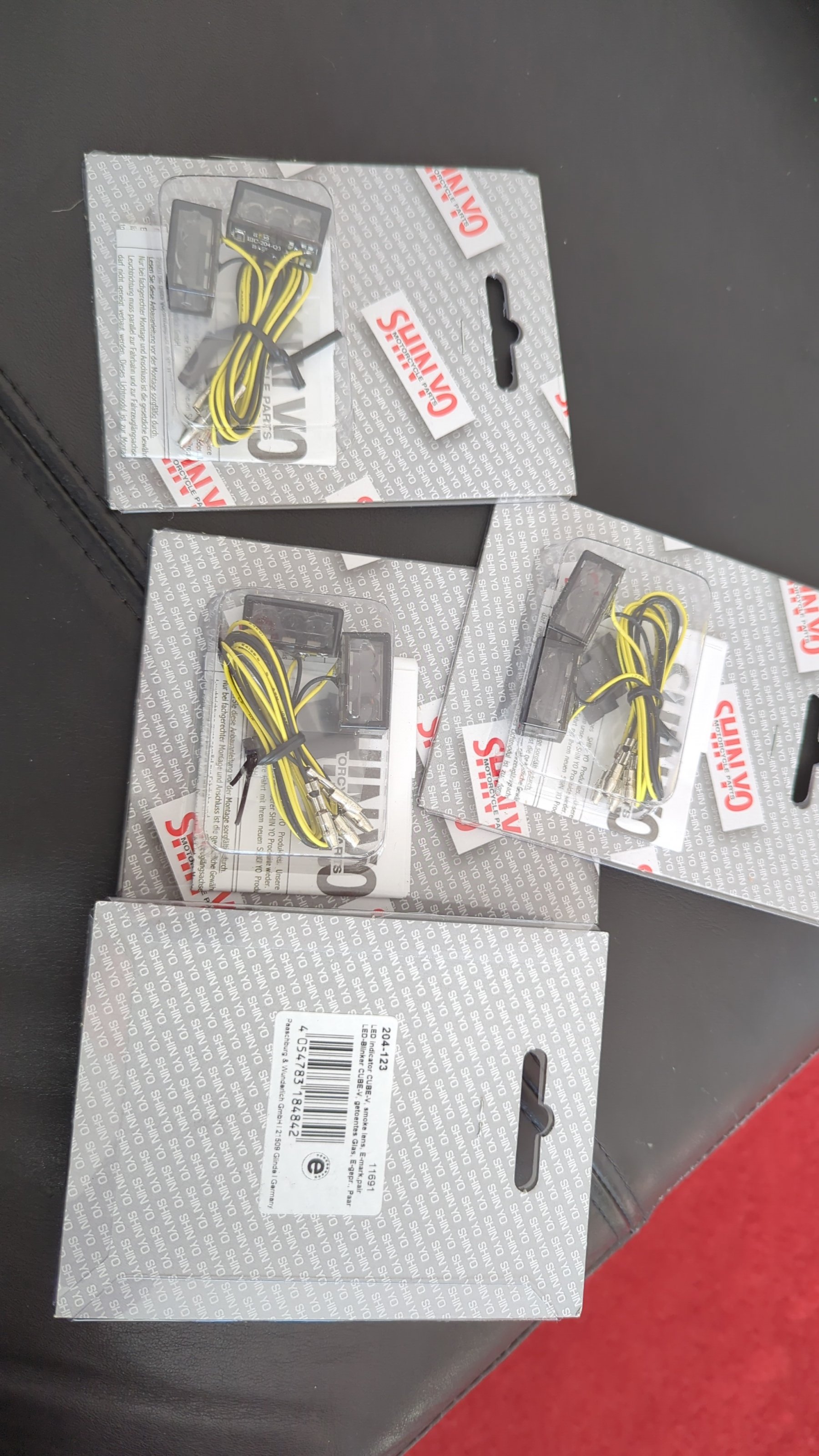

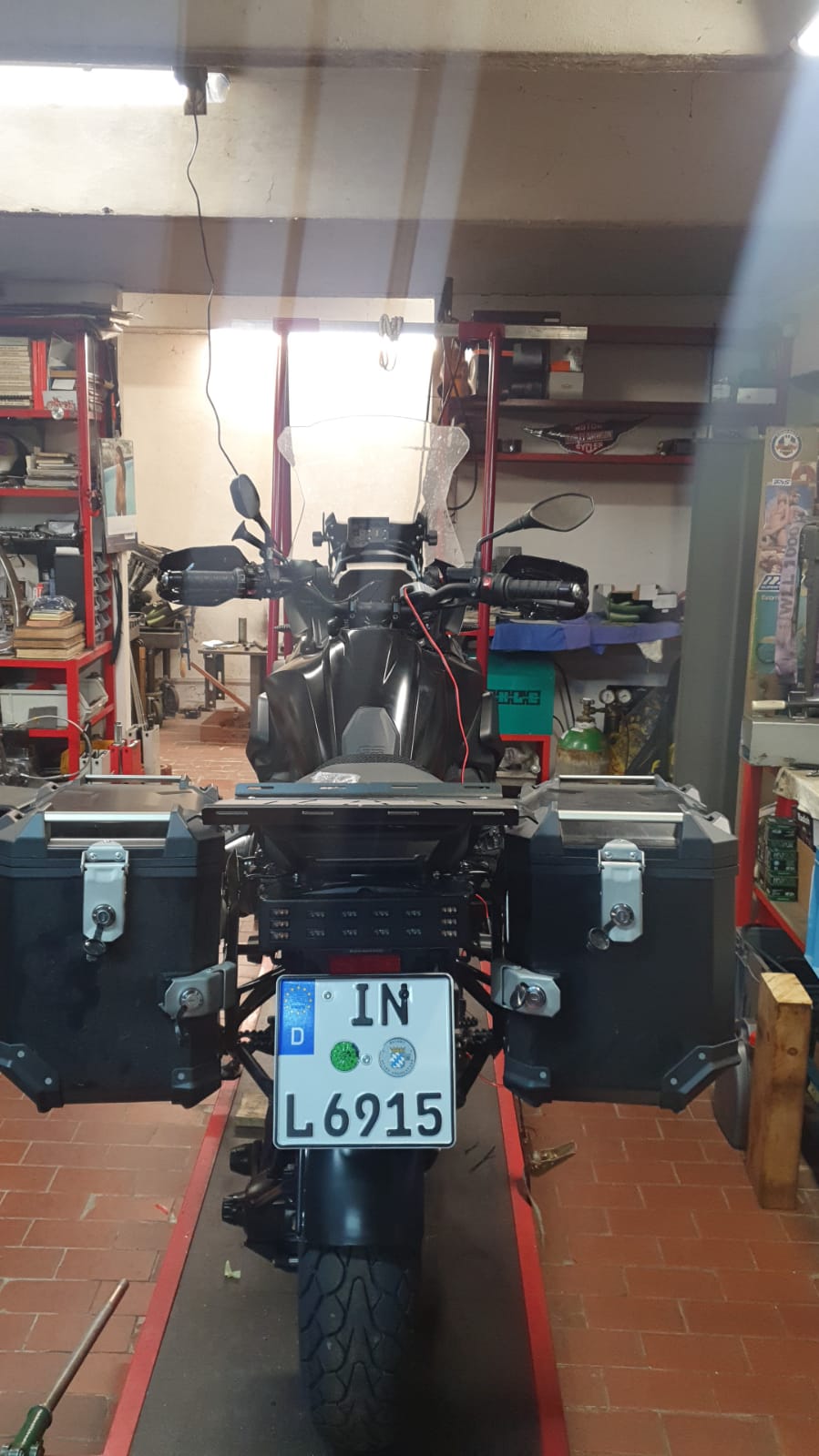

...einfach mal mit Shin Yo Cube LEDs gemacht, perfekt... 😉
