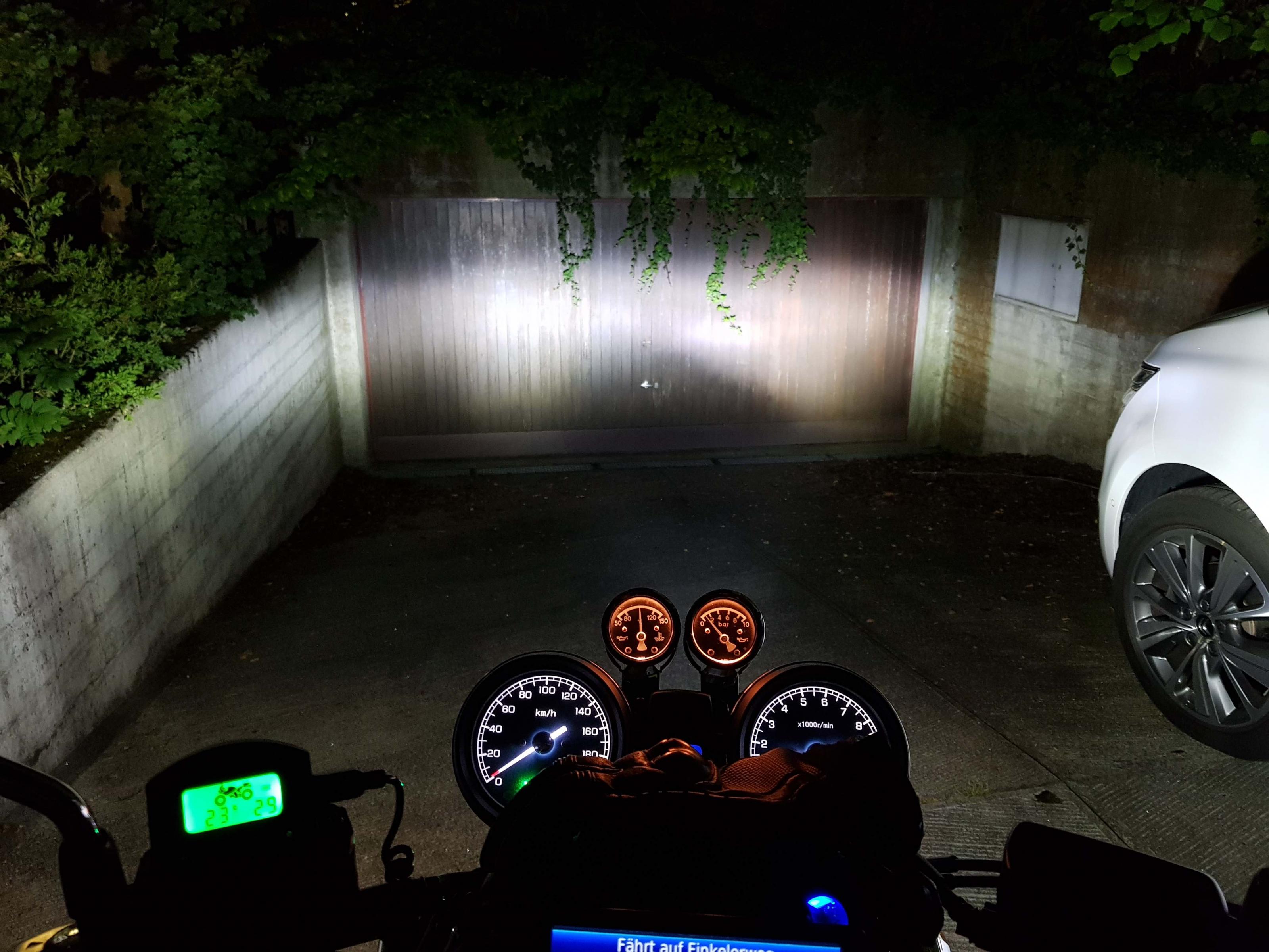

Natürlich haben H4 und auch H7 eine saubere Abbildung und eine Hell-Dunkel-Grenze !! Deshalb habe ich lange nach einem passenden BiLED H4 Einsatz gesucht und einen perfekten gefunden, der gute Abbildungseigenschaften hat.

Natürlich testet die Leuchtenprüfstelle in Karlsruhe auch an einer Garagentür und deren genauestes Messmittel ist ein Messschieber. 10 Mann stimmen dort dann mit einfacher Mehrheit ab.
Doch ehrlicher Weise muss man sagen
Alles was von einer Halogen"birne" nach vorn abgestrahlt wird wird abgedeckt (z.B. mit schwarz lackiertem Lampenkopf).
Der Abblendfaden ist nach unten abdeckt, er strahlt nur gegen einen bestimmten, oberen Teil des Reflektors.
Der Fernlichtfaden strahlt rundum und im optischen Zentrum.
DAS kann man mit LED sehr gut nachbilden. Was man nicht nachbilden kann ist die Rundstrahlcharakteristik der Glühfäden. Eine LED strahlt bestenfalls 180° räumlich ab.
Zudem ist der Reflektor auf die Ausdehnung des Glühfadens ausgelegt. Er ist ja leider keine punktförmige Quelle sondern hat eine sehr exakt definierte Stabform.
Bei der Reflektorkonstruktion besteht also ohnehin ein Streit zwischen Optikern und Werkzeugkonstrukteuren. Die Optiker legen die Maximalforderungen fest, die Prüfstelle die Minimalforderungen. Die Werkzeugbauer fluchen.
Wahrscheinlich aber ist die Blendwirkung geringer als die von zitternden Nebelscheinwerfern die optimal auf Kurvenausleuchtung eingestellt sind und "garantiert nicht blenden".

... Man achte auf die saubere Hell/Dunkel-Grenze. Da blendet jedes H4 stärker, denn diese Grenze gibt es dort nicht!
Na sooo dolle ist deine Hell-Dunkel_Grenze aber nicht, das können meine H4 und H7 Fahrzeuge auch oder besser.
Finde ich gut, Du hast es für Dich geprüft und für gut befunden. Super. Jetzt bekommst Du, glaube mir, ewig Gegenwind. Alle sagen jetzt: Aber.... Blendung, Gesetz usw... mach weiter, wenn es funktioniert. 
Gegenwind hin oder her ...
Die Funktion die per Foto dokumentiert ist überzeugt mich nicht.

Larsi, was ist an der Hell-Dunkel Grenze auf dem Bild schlecht. Wie schaut Deine aus Karsi. Ist die besser? Was für ein Licht hast Du?
