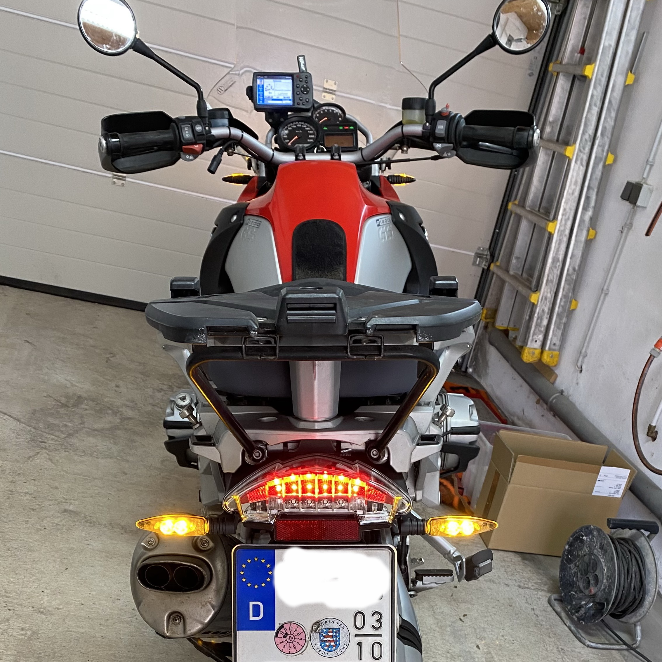

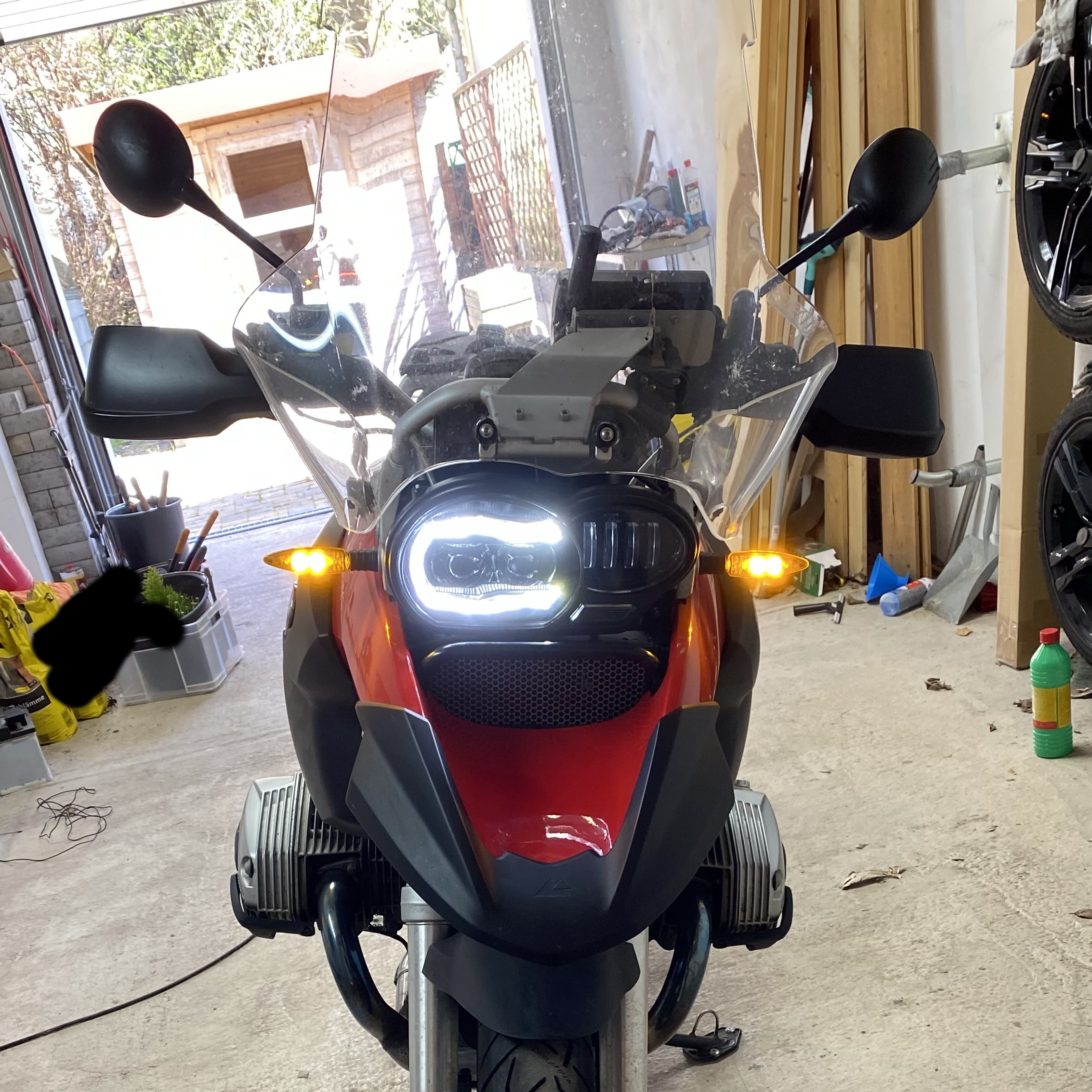

ich habe mich heute mal rangemacht und das Rücklicht & Blinker montiert.
ging doch einfacher als ich gedacht habe und das Ergebnis find ich echt klasse.
Blinkfrequenz ist die gleiche, wie mit den anderen Blinker und bekomme auch wegen dem Rücklicht keinen Fehler angezeigt.
Gruß Markus

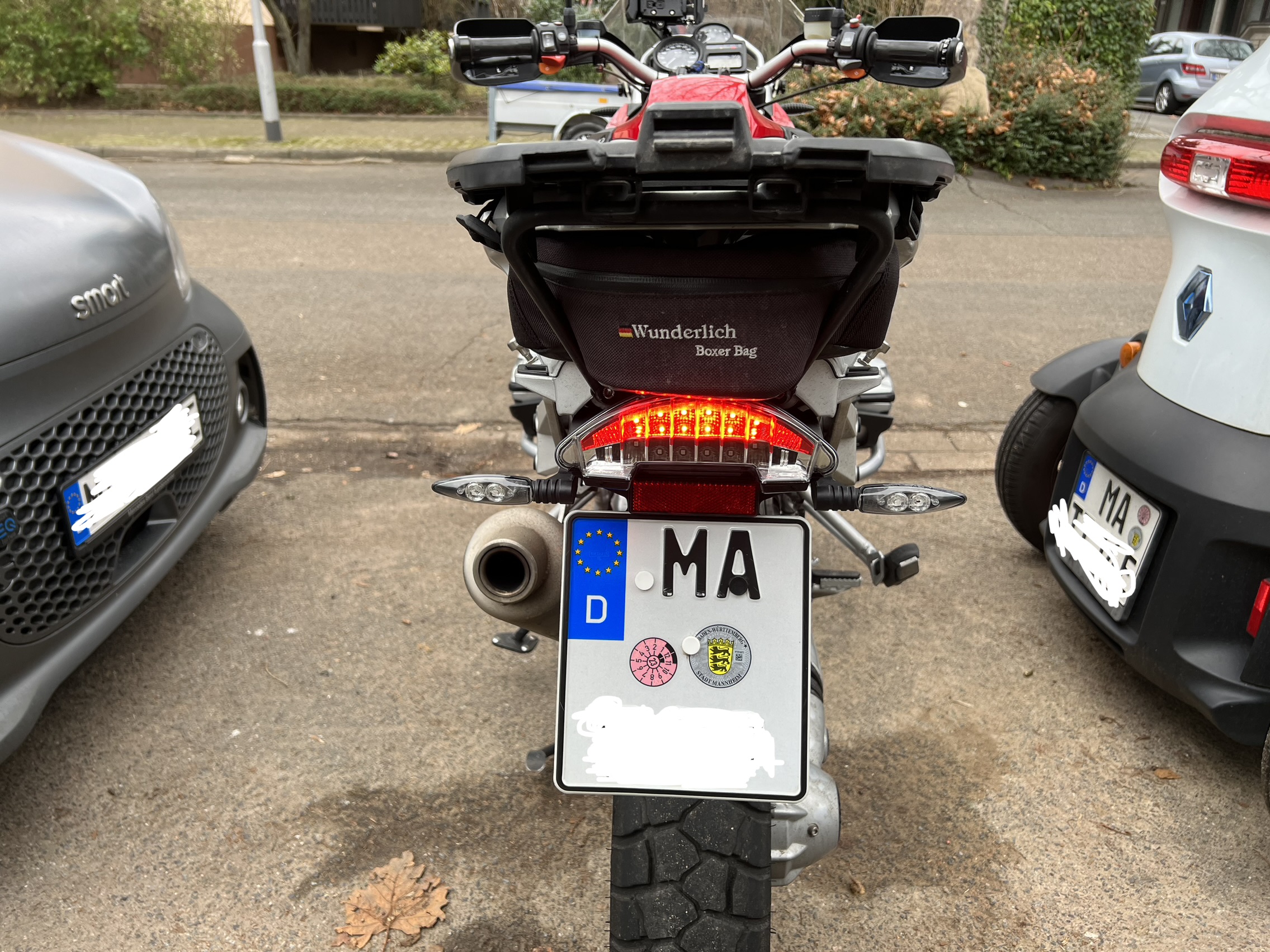

Bei meiner GS bj.2005 gab es keine Probleme. Ich habe alles angeschlossen und es hat auf Anhieb funktioniert und hat auch kein Fehler angezeigt.
Jetzt habe ich mir eine GS Bj. 2007 gekauft.da habe ich nach dem Umbau der Rückleuchte einen Fehler angezeigt bekommen.
Die Blinker haben ohne Probleme funktioniert. Blinker habe ich die Originale verbaut.
Vorne 63 13 8 522 499,
Hinten 63 13 8 522 501 & 63 13 8 522 502
Rücklicht 63217714557
Den Fehler konnte mir der Freundliche wegprogrammieren 😁
