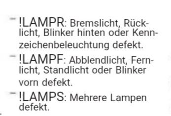

Ich krame diesen Fred nochmal vor, weil ich jetzt exakt das gleiche Problem habe. Aber nicht bei nachgerüsteten LED-Blinkern, sondern bei den Originalen einer 2012er TÜ.
Problem genau wie hier damals beschrieben:
  • Fehlermeldung LAMPF
  • Blinker rechts blinkt v+h mit erhöhter Frequenz
  • es blinken v+h jeweils beide LED! (Es ist also kein Defekt erkennbar).
  • Bei Warnblinken blinken alle vier Blinker in normaler Frequenz
Nach Neustart des Motors ist die Fehermeldung zunächst weg, erscheint aber wieder, wenn der Blinker rechts betätigt wird. Alle anderen Lampen (Abblend-/Fern-/Stand-/Rück- und Bremslicht) funktionieren einwandfrei.

Ich würde einfach mal den Blinker Tauschen.
Linken Abmachen und Rechts Anstecken.
Wenn es dann geht, ist es der Blinker.
Innen Wiederstand zu Gering und die ZFE denkt der ist Defekt.
Lamp F ist Vorne.
Lampe R ist Hinten.
