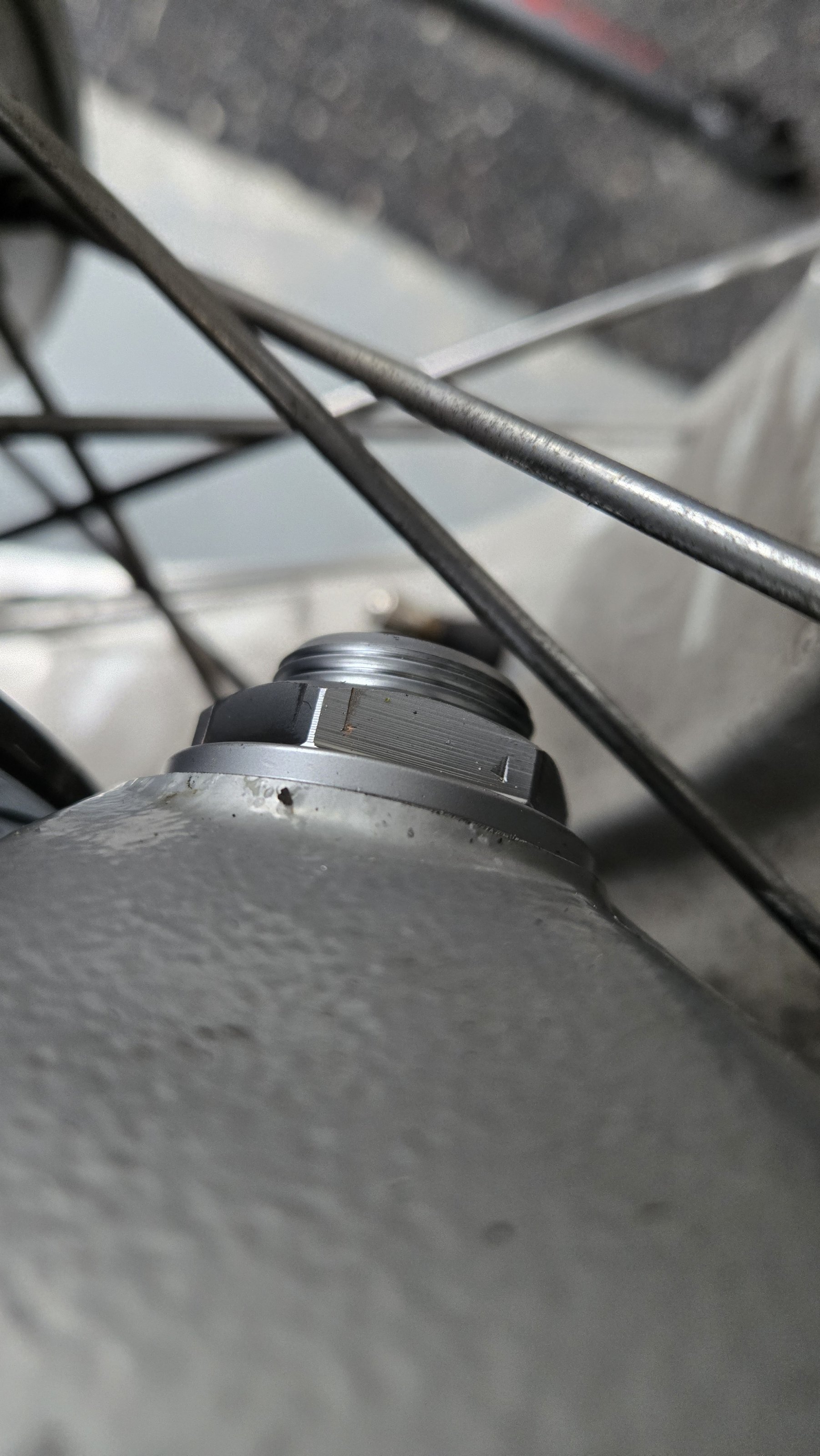

Ein Gleitlager "ohne Spiel"???
Wie soll das gehen? Dreht sich das überhaupt noch? Wo soll das
Fett hin? Woher die Laufspuren kommen, hatte ich ja versucht zu
erklären.
Keine Ahnung, worauf Du hinauswillst...
Im Grunde geht es in diesem Thema darum, ob diese Gleitlager
eine Alternative zu den grenzwertig ausgelegten Serienlagern sind.

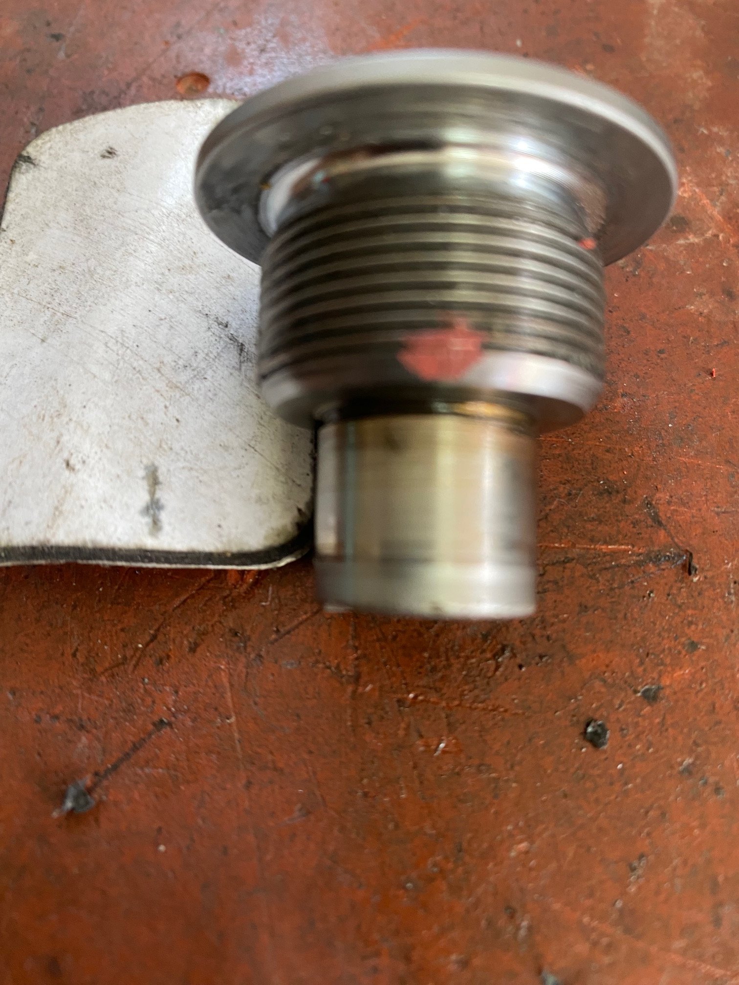

Sorry, hat gedauert.
Hier die Fotos meines Lagerbolzens.
Nur minimale Verschleißerscheinungen, und der hat doch schon Einiges an Kilometern drauf
