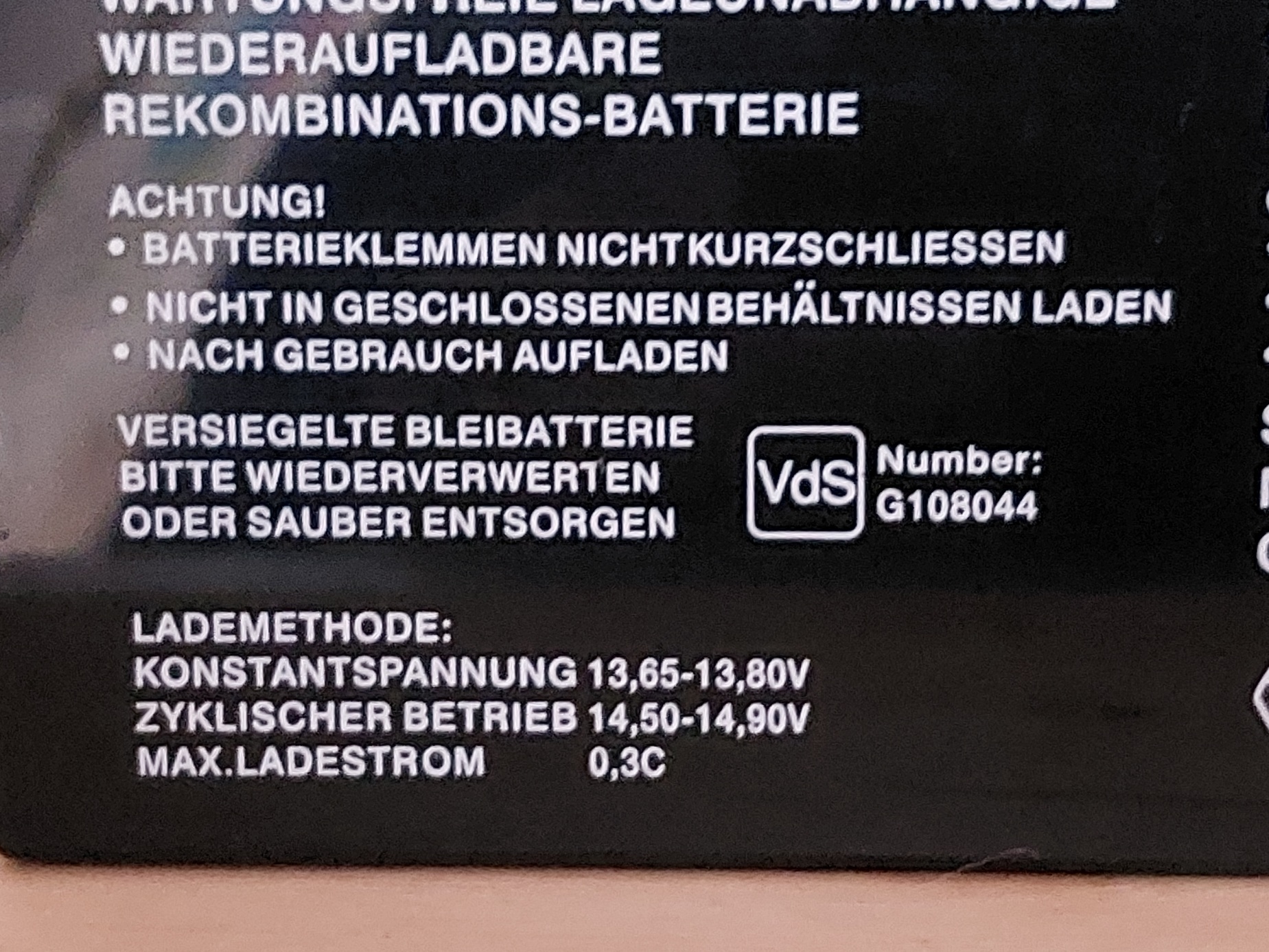

Ich lade für meine Funkanwendungen
( Amateurfunk Fielddays ) meine 26 Ah Batterien nur mit dem Solarpanel,selbst bei 10 Stunden Sonnenschein bin ich noch nie mit dem Laderegler auf die Ladeschlussspannung von 14,4 Volt gekommen,und wenn ich mir die Daten auf der Batterie ansehe dürfte es auch kein Problem darstellen selbst wenn ich mal auf die 14,4 Volt komme,es ist ja bei mir ein zyklischen Betrieb.
Und auf die 0,3 C Ladestrom komme ich mit dem kleinen Panel sowieso nicht.
Von daher sehe ich das mit dem Solarlader auch mit einer z.B. 12 Ah Moped ganz entspannt,kommt natürlich auf die Größe des Solarpanels an,wieviel Leistung es abgibt.

Eine Zyklisch belastbare VDS Funkbatterie mit doppelter Kapazität ist keine vergleichbare Referenz zu einer 12 A Blei Startanwendung , auch dort steht Dauerladung 13,65..13,8 V was Gerd und ich auch sagen, wenn die Batterie mal voll und eingebaut war. Da hat dann ein kleines Panel eben mehr Mühe zu überladen, was in dem Falle ja gut ist.
  • Bei leichten Lifepo4 mit halber Kapazität zur Blei einfach abklemmen, es hält bis zum Frühjahr.
  • Bei Blei eben Zyklisch alle Monate prüfen und ggf nachladen. Lader wegmachen.
  • Bei Dauerladern oder PV mit Laderegler sicherstellen, dass die Ladeschluss Spannung nicht über die 13,5 .. 13,8 V steigen kann. 14,x Volt machen paar Tage nichts aus( Wie im Fahrbetrieb) wenn das nicht dauernd über Wochen dranbleibt. Damit altert die Batterie halt schneller, und ggf. fehlt Wasser, das meist nicht aufgefüllt weden kann)

Die "zyklisch belastbare Funkbatterie" ist eine normale Hawker
gerd

Sorry ich hatte die Beiträge zu der Funkbatterie nicht gelesen sondern rein auf die USVs der Telekom bezogen. Aber wenn eine 26Ah 213 EUR kostet würde ich 2 á 19 Ah nehmen. Da habe ich 106 EUR bezahlt (für eine natürlich).
Die "Funkbatterien" sind zwar zyklisch belastet aber müssen keinen Anlassstrom mit 110 A und auch nicht 40 A Ladungsstrom der LiMa überstehen.
Zum Funken reicht auch die GenesisEP, für den schüttelfesten Einsatz im KFZ hat man diese zur Odyssey weiterentwickelt.
Ich hab' da mal eine Erklärung der Hawker-Leute übersetzt: Akku: Unterschied zwischen HAWKER Genesis und Odyssey
