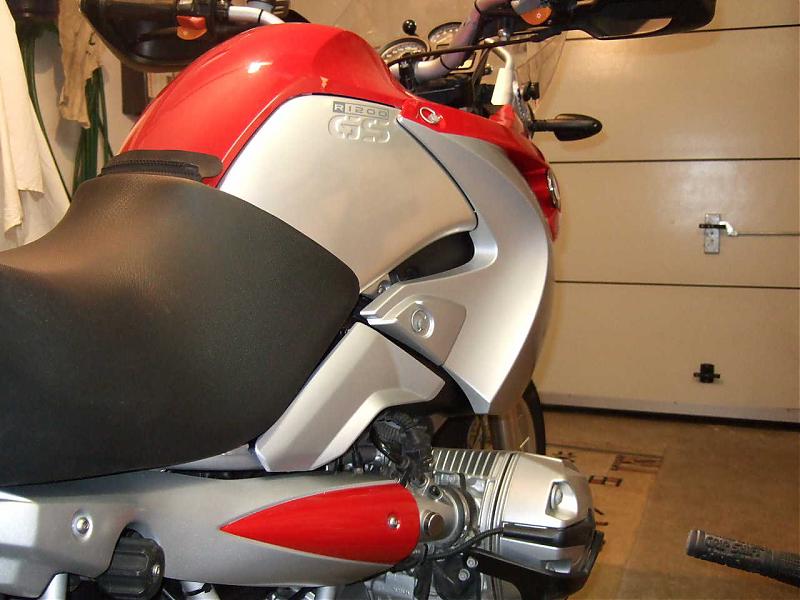

Die Demontage ist wirklich einfach und auch mit wenig Erfahrung möglich. Der Schnabel ist geschraubt und auf Höhe der Lampe rechts und links gesteckt (nach vorne abziehen). Wenn die Abdeckung vom Tank demontiert wird, muß der Tankverschluss entfernt werden. Verschließe temporär die Tanköffnung mit einem Schwamm, damit nicht einer der 3 Distanzgummis reinfällt. Nach der Demontage den Deckel wieder drauf schrauben, for safety!! Sonst ist eigentlich nur beim Zusammenbau zu beachten, dass die Tank-Seitendecken RICHTIG, d.h. innen mit dem Steck-Drehverschluss eingehängt werden.
