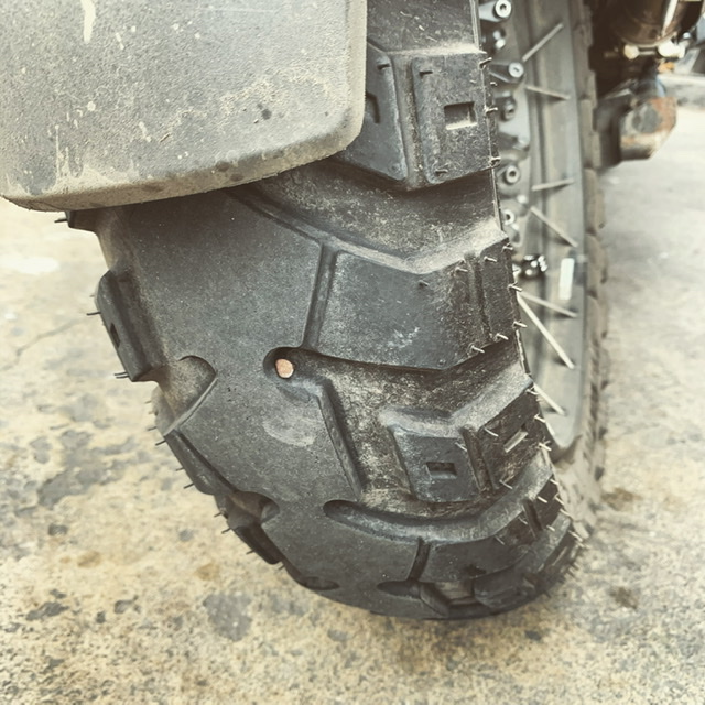

Frage: Empfehlung für ein Reifenreparaturset für unterwegs mit Bezugsquelle
Danke!
