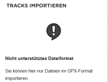

Welchen Browser benutzt Du? Ich habe Firefox. Wenn ich die .itn Datei laden möchte kommt bei mir folgende Meldung. Ich kann nur .gpx Dateien importieren.

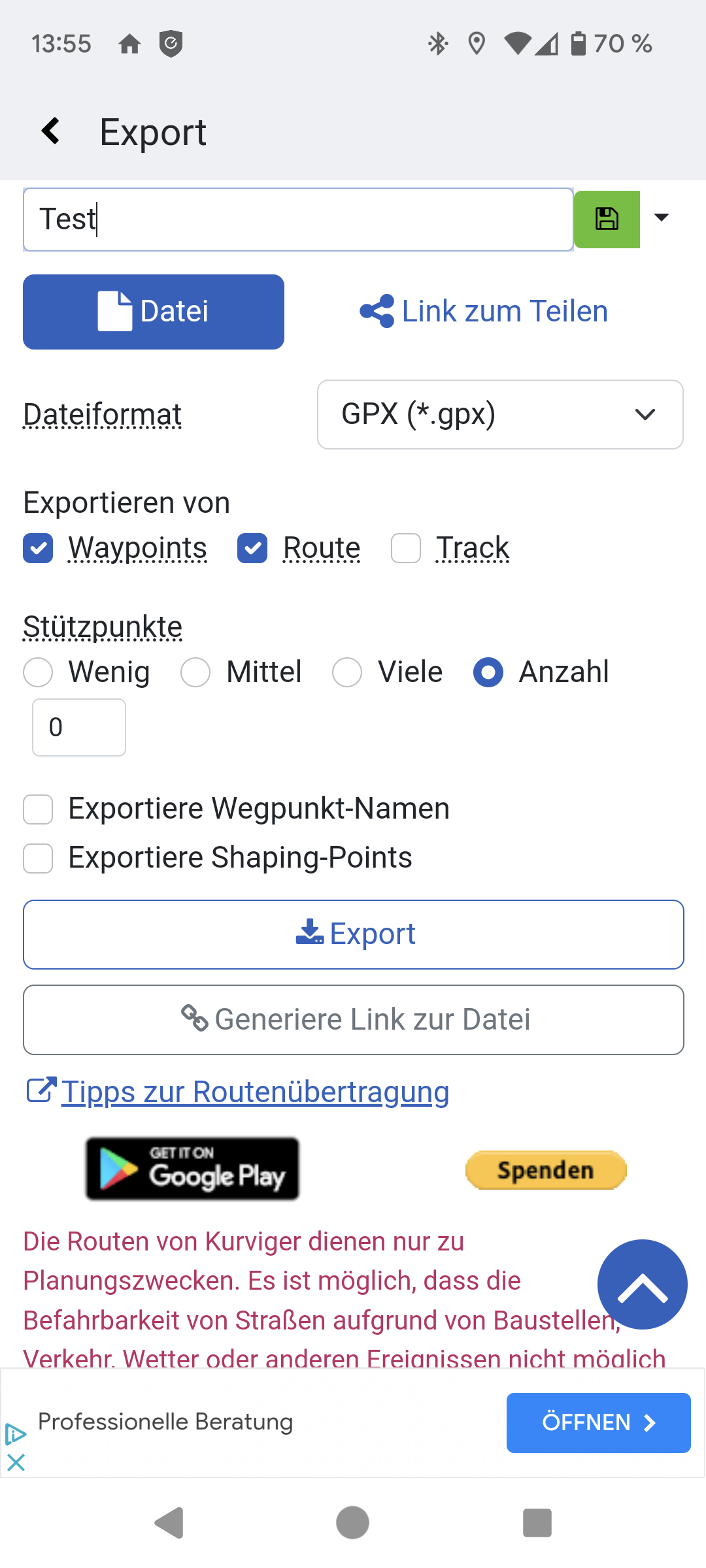

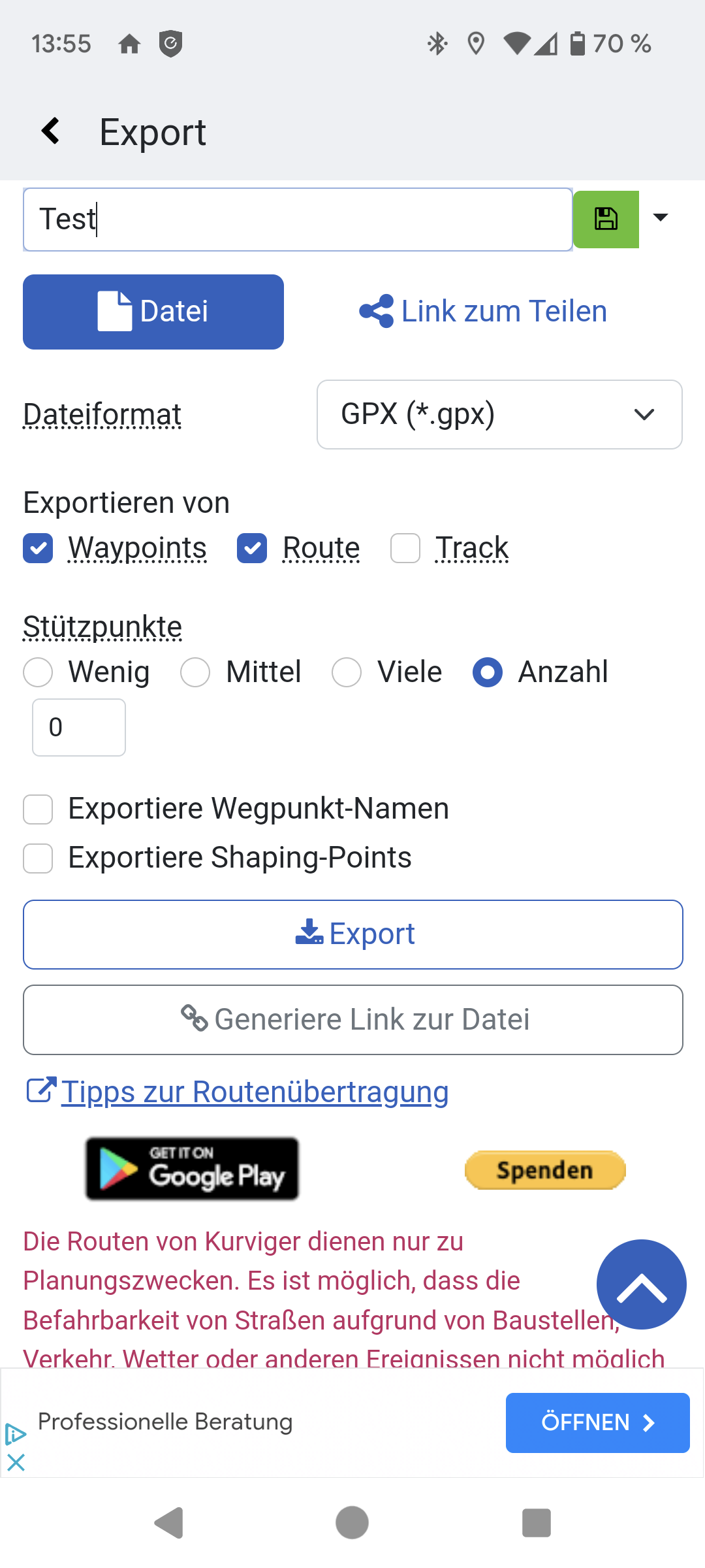

Sorry hast recht, ich vergaß. Ich benütz auf dem Handy Chrome. Erstelle in der Kurviger-App die Route mit den Zwischenzielen, exportiere als gpx, siehe Bild, importiere im Browser oder Mydrive-App die Gpx und kann dann die "Stopps" sprich meine Zwischenziele an den Rider senden. Wenn wir in der Gruppe sind, hatten wir bislang lediglich die Route aus der Mydrive-App via link und whatsapp geteilt, aber das scheint mittlerweile ab Android 12 oder 13 nicht mehr zu funktionieren, daher der Schritt über Kurviger, was m.E. auch ansprechender ist.Screenshot_20230909-135528.png
