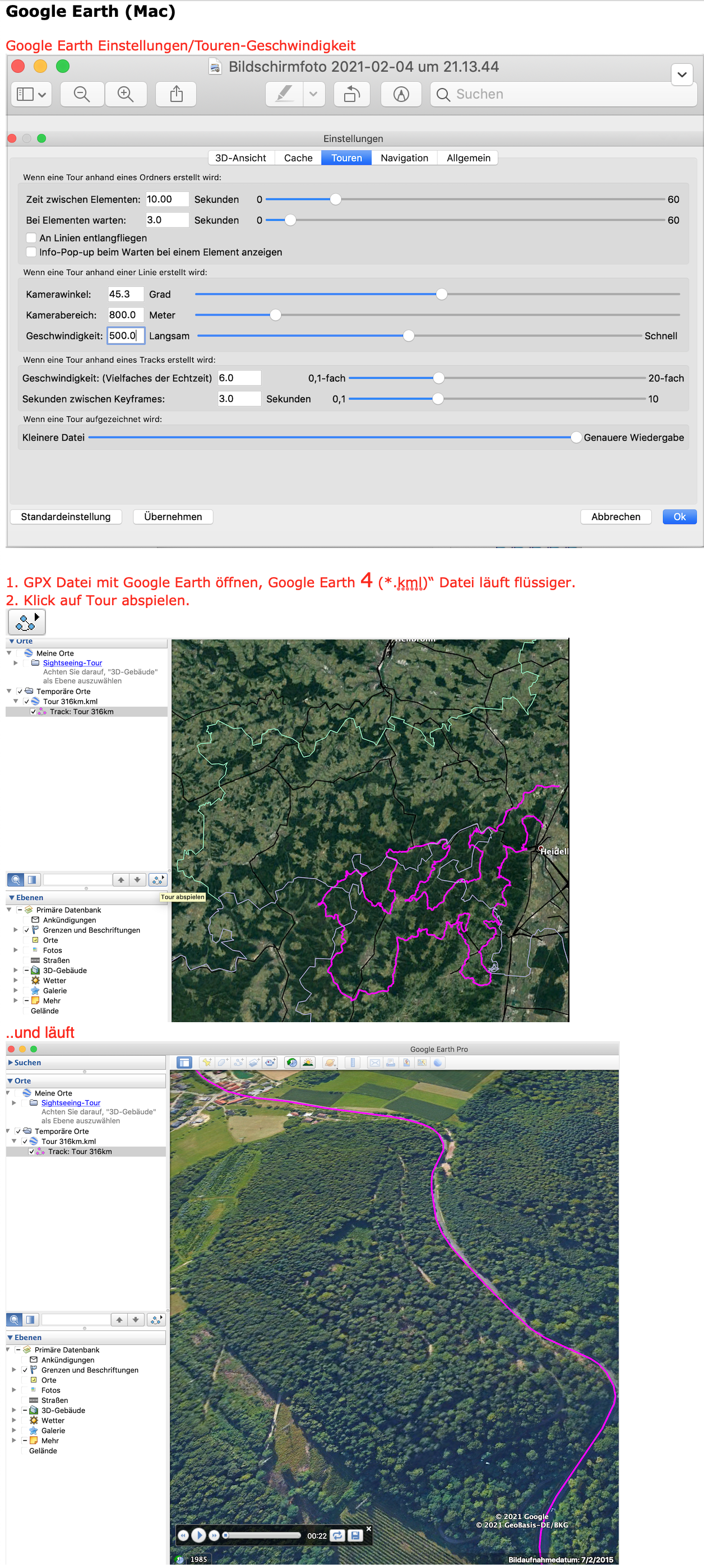

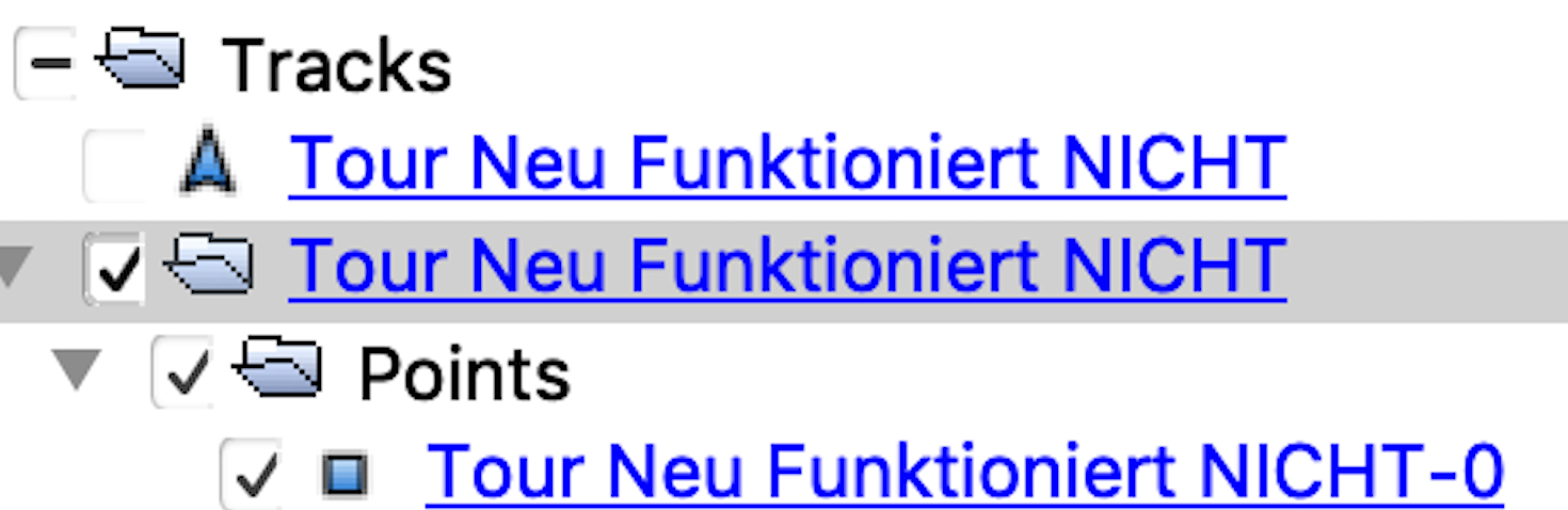

Wenn ich deine Tour „Tour Neu Funktioniert NICHT (2).gpx“ in Google Earth lade und das erste Häkchen entferne kann ich den Track wie im Bild abfliegen.Und kannst Du den Track wie im Bild abfliegen ?
