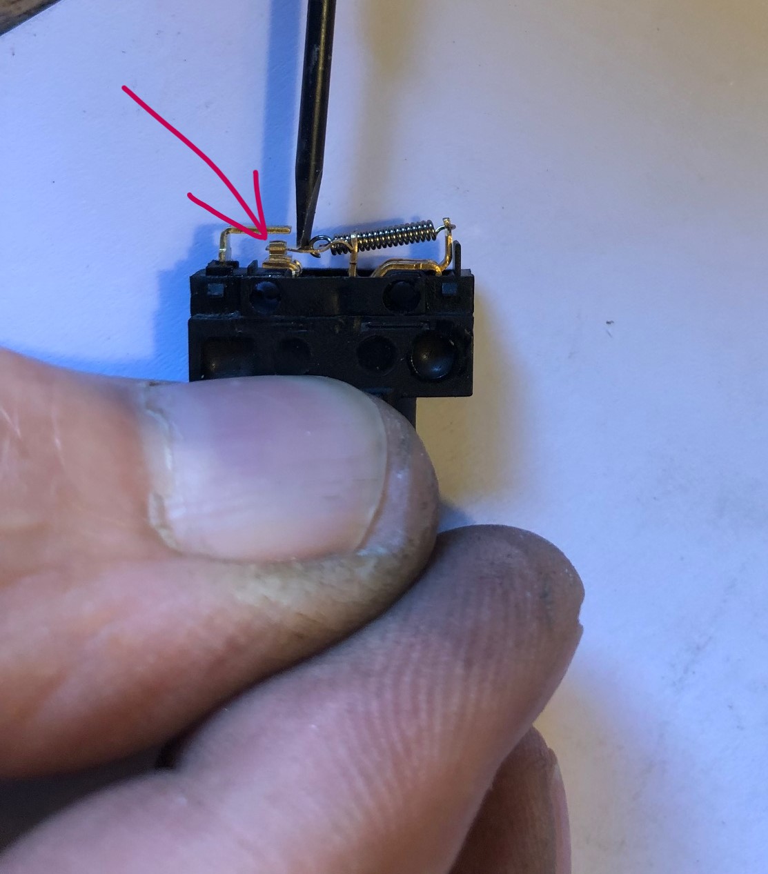

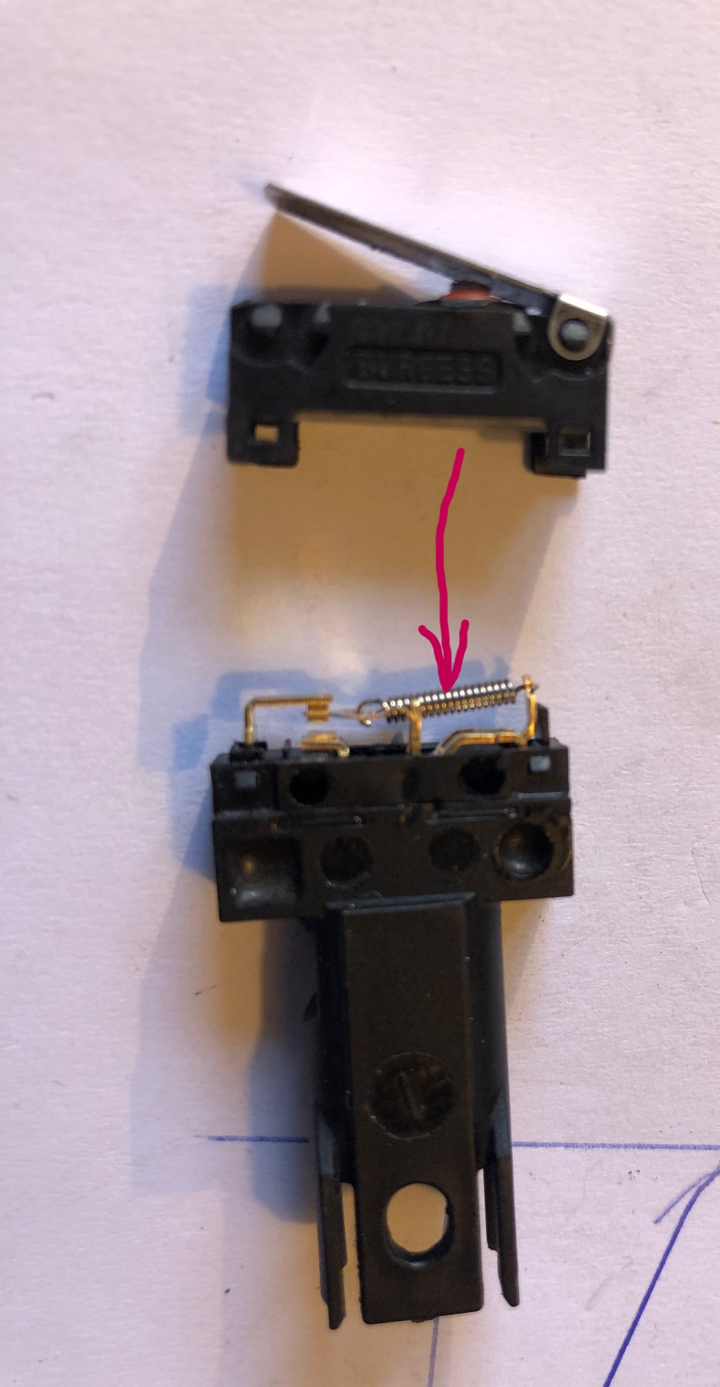

Ich habe einen Beitrag zu diesem Thema, da ich meine 1200GS (2008) mit gezogener Kupplung auch nicht mehr starten konnte. Eure Erfahrungen haben mir sehr geholfen. Leider nützte bei mir das Neuausrichten des Schalters nichts, obwohl ich das Klicken des Schalters (#2) hörte!
Ich demontierte den Schalter und trennte dann den Kippschalter vom Mikroschalter (siehe Foto). Da gibts zwei Laschen die man eindrücken muss. Der Kipphebel des Schalter drückt auf die darunterliegende Feder, welche den Kontakt dann nach unten springen lässt und so den Anlasser freigibt. Siehe Foto. Mechanisch war also alles in Ordnung.
Aber, da die Feder nur eine kleine Kraft auf den Kontakt ausübt, der da hin und her springt, vermutete ich eine schlechte elektrische Kontaktierung durch Oxydation. Ich zog einen Streifen feines Schleifpapier ein paar Mal durch die Kontakte, baute das Teil zusammen und richtete anschliessend den Schalter wie oben beschrieben (#2) aus ... und es funzte.

Hallo Darkover.
Danke für die Tipps. Der obere Teil ist ein BMW-Orignalteil. Mich erstaunt allerdings, dass ich den "unteren" Teil des Schalter (Stecker) im Bild der Ersatzteiliste nicht sehe. Auf der anderen Seite sieht mein Schalter doch so aus wie der im Kommentar von Doc (#5).
Kann man denn den unteren Teil bzw. den Steckerteil auch noch trennen?
Darkover
23.05.2022
618
Mit oberen und unteren Teil meinte ich die beiden Haelften des BMW-Schalter
den du auseinander gebaut hast.
Kuck dir mal das vergroesserte Bild in dem geposteten Mouser Link an.
Dann sollten die Aehnlichkeiten klar sein.

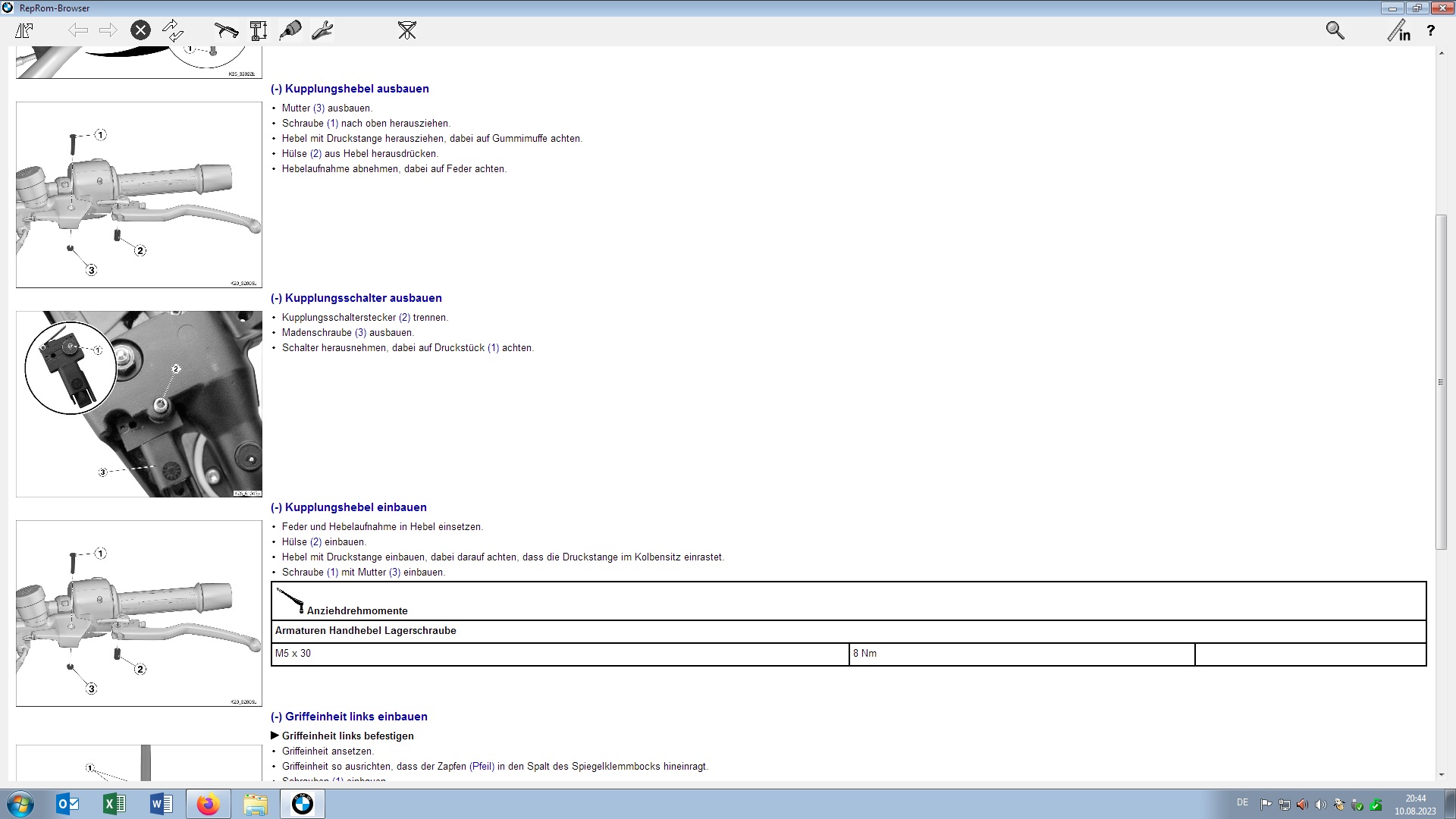

Im unteren PDF ist der Microschalter das Teil 11, die Madenschraube Teil 12 - von unten solltest Du mit einem passenden, kleinen Inbusschlüssel hinkommen. Anleitung siehe Bild
