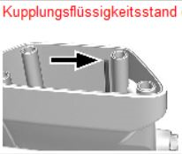

danke für die zahlreichen Beiträge! Nachdem ich die Dichtung korrekt eingesetzt habe tritt ja keine Flüssigkeit mehr aus und sollte somit dicht sein. Die leichte feuchte sind denke ich mal Reste an der Unterseite der neuen Abdeckung. Werde ich weiter beobachten und bei Gelegenheit mal beim Freundlichen vorbei fahren. Mir ging es nur darum, ob ich jezt zwingend nachfüllen muss. So wie ich es verstanden habe, ist dies nicht der Fall.

Meine Fresse, er hat einen Fehler gemacht, es ohne Not zugegeben und jetzt gibt es grosses Geschrei?
Allerdings: Wenn ich einen "Spezialbehälter" ohne Ablesemöglichkeit montiere sollte ich mir vielleicht vorher darüber Gedanken mache wie ich den unsichtbaren Pegel ablese. Denkbar wäre es den Deckel abzunehmen (dabei dem hygroskopischen Zeug die Gelegenheit geben ordentlich Feuchtigkeit aufzunehmen) und mit einem zu messen.
Wie jemand bereits sagte reicht es wenn der Boden zuverlässig bedeckt ist.
Nutzt sich die Kupplung ab, so steigt(!) der Pegel. Sollte man nachfüllen müssen, so ist irgendwo ein Loch und die Kupplung wird nicht ordentlich funktionieren.

Er hat keinen anderen Behälter montiert, sondern nur den Deckel von Kupplungsbehälter gewechselt. Und mich würde interessieren wo Du den Flüssigkeitsstand abliest ,der Behälter hat kein Schauglas, dazu muss man den Deckel demontieren . Die Markierung ist im Ausgleichsbehälter.
Genauso so ist es! Ich habe nur die obere Abdeckung ausgetauscht und nicht den ganzen Behälter. Nur das eine Abdichtung auf dem alten Originaldeckel mit abgegangen ist bei der Demontage. Dachte es war fest mit der alten Abdeckung verklebt und habe Sie nicht mit der neuen Abdeckung verbaut. Das war der Fehler den ich schnell behoben habe.

Dann ist doch alles OK.
Die Markierung sagt aus wie weit der Pegel steigen darf, nicht wie hoch er gefüllt sein muss.
