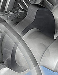

Ist hier zwar offtopic, aber ich muss mal laut ein paar Getriebegedanken zu dem Bild von Schisi (Beitrag #39) denken...
Die einzelnen Zahnräder des Getriebes sind scheinbar mit ihrem jeweiligen Gegenüber der parallelen Nachbarwelle immer im Eingriff, kämmen also ständig (wie eitel...).
Dann sind da so Nutscheiben zu sehen. Das sieht so aus, als wenn die seitlich verschoben werden können und dann dafür sorgen, ob ein Zahnrad wirklich mit der Welle verbunden ist oder nicht. Das geschieht scheinbar über die auf den Seitenflächen sitzenden Nocken.
Das heißt, dass beim Schaltvorgang keine Zahnräder so zusammengeschoben werden, dass jetzt erst danach Zähne ineinandergreifen.
Somit muss man scheinbar beim Schalten keine Angst vor Zahnfraß haben, sondern was evtl. krachend einrastet, sind wohl diese seitlichen dickeren Nocken, die versuchen, in die entsprechenden Nuten des Nachbarrades einzugreifen, um damit den Formschluss zwischen Zahnrad und Welle herzustellen.
Was man auf dem Bild nicht sieht, dass ist die Kurbelwelle mit ihrem Antriebszahnrad, welches die fette Welle treibt, auf der die Kupplung sitzt.
Interessant wäre auch noch ein Bild, wie bei der LC die Mimik genau aussieht, mit der die Klauen über den Schalthebel betätigt werden.
Auf der dicken Eingangswelle sitzt übrigens noch so ein kleiner dunkelgrau-schwarzer Nocken nahe beim Getriebe.
Weiß jemand, wofür der ist?

Meinst du mit dem Nocken das Ausgleichswellengewicht?
Diesen Getriebeaufbau (Zahnräder dauerhaft im Eingriff) gibt es schon lange, das ist keine Errungenschaft der 1200er.
Schlechte Schaltbarkeit darauf zurück zu führen ist somit ein falscher Denkansatz, es sei denn irgendwelche Bauteile wären verschlissen oder außerhalb der Toleranz gefertigt. Glaube aber beides nicht. Ich schiebe die Schuld an den meisten Problemen der Kupplung zu.

Zu dem Bild des Getriebes. Es ist bei jedem schräg verzahnten Getriebe so, daß die Zahnräder immer verschränkt sind. Geschaltet wird über die Schalträder und zwischen beiden sitzen auf Kegelförmigen Sitzen die Synchronisationsringe. welche beim Scheiben des Schaltrades mit der Schaltklaue, davür sorgen, daß sich die Drehgeschwindigkeit der Welle und des zu schaltenden Zahnrades anpassen. Sonst würde es ja jedesmal Gtriebesalat geben. Und hier gibt es möglicherweise auch das Problem. Wenn die Kupplung durch ihr Schleppmoment nicht einwandfrei trenntliegt immer Last an einem der beiden zu schaltenden Zahnrädern an. Was es dann auch für den Synchroring schwer macht dies auszugleichen. Denke ich mir. Also meine ich BMW muss irgendwie dafür sorgen, daß das Schleppmoment im ausgekuppelten Zustand kleiner wird . Am besten verschwindet. Aber bei ner Ölbadkupplung wie schon erwähnt schwer. Möglicherweise wurden deshalb die früheren Modell als so sauber schaltend beschrieben, weil eben Trockenkupplung. Verstehe auch immer nicht warum man von bewährten Dingen immer abweichen muss nur um was neues zu machen. Sehe ich in meinem Beruf auch immer wieder. Bin beim Schlüsseldienst. Willste mal nen Hauptschloss einer Verriegelung ersetzen weil defekt, passen paar Jahre danach die Aufnahmen nicht mehr. Musste alles austauschen und die Maße sind dann auch anders. Aber nicht, daß die Funktion oder die sicherheit dadurch besser wurde . nee nee .

Eins hab ich doch noch vergessen. Der "schwarz-graue Nocken" auf dem Bild nach dem weiter oben gefragt wurde könnte die Schwungmasse sein welche die Kippneigung wegen der längst zur Fahrtrichtung eingebauten Kurbelwelle ausgleichen soll. Auf die Kurbelwelle können sie das Ding ja nicht bauen, da es dann ja in die gleiche Richtung wirken würde wie der Kolben und das ganze noch verstärken. Und da sich die Getriebe-Antriebswelle ja durch die Zahnradübersetzung zur Kurbelwelle anders herum dreht würde es dem Moment das durch die Kurbelwelle ensteht entgegen wirken und somit ausgleichend wirken. Aber kein Fachwissen sondern der Versuch es logisch zu erschließen :)
