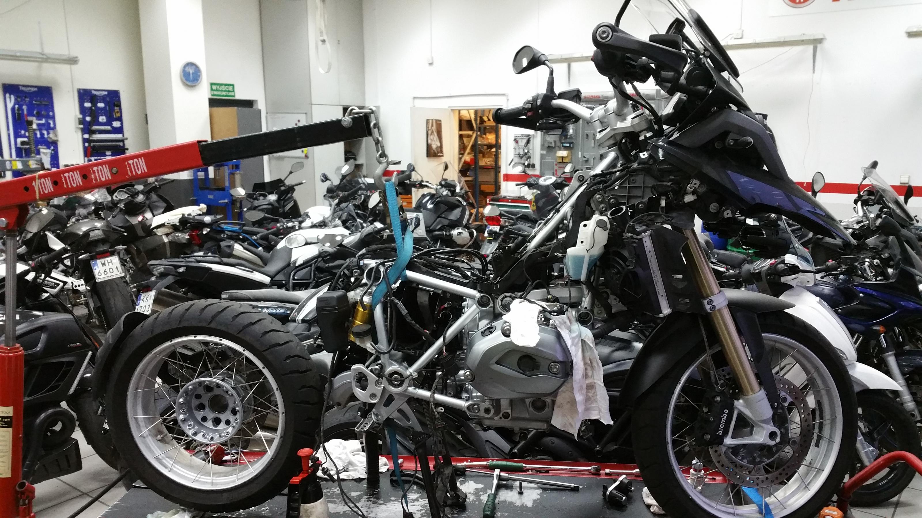

So. Dealer ist letzte Woche Probe gefahren. Hat wandernden Druckpunkt bestätigt. Hat BMW Polen um Genehmigung gebeten, die Kiste auseinandernehmen zu dürfen. - BMW Polen hat Genehmigung gestern erteilt und BMW Polen hat nahezu nach 14 Tagen auf mein Email geantwortet, das ich am BMW Deutschland gerichtet hatte, ohne zu merken, dass es sich um den gleichen Garantiefall handelt ;-)
to be continued.....
motocykl
08.05.2014
47
Fortsetzung: Händler hat angerufen. Getriebeeingangslager hat Spiel. Ein anderer Händler habe den gleichen Fall gehabt. Dort wurde Getriebe gewechselt. BMW Polska muss jetzt entscheiden. Könne etwas dauern.
Noch ist die Sache nicht ausgestanden. Aber schon mal vielen Dank für Euren sachverständigen Support, der mir sehr geholfen hat.
Motocykl
motocykl
08.05.2014
47
So. Das neue getriebe ist drin. Die Kiste muss noCh wieder zusammengebaut werden.
