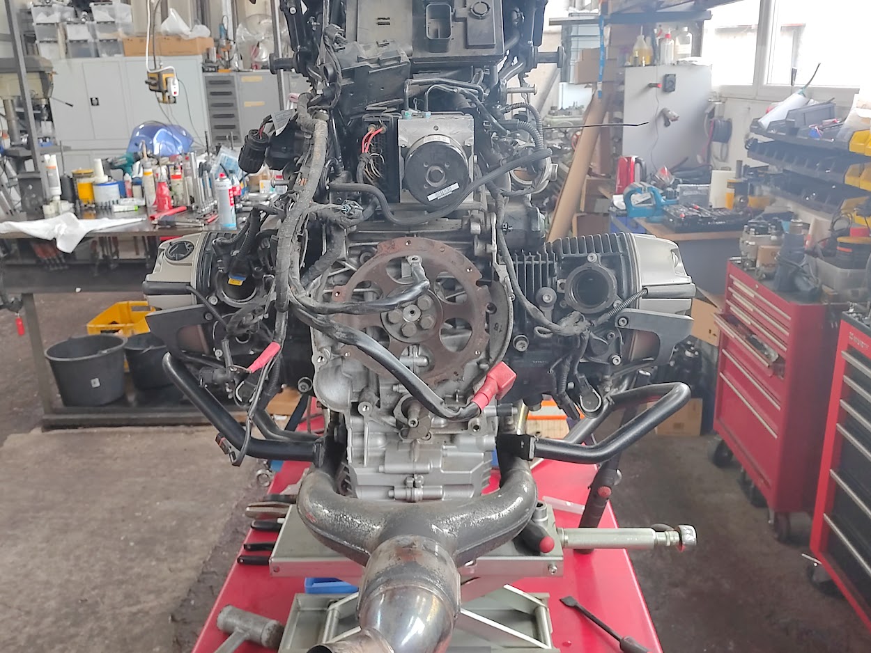

So sieht das bei mir nach 80tkm aus. Aber ist das jetzt gut oder schlecht?:schulterzucken:
Vielleicht kann das ja mal einer fachlich bewerten damit man einen Anhaltspunkt hat.
Ich bitte auch ... Kann hier mal jemand genau sagen, was hier Reibbelag ist? Welches Teil ist was? Wenn man das Zeugs nicht mal vor Augen hatte, ist man ratlos.
Bitte ..

#1 ist der belag, der sich abfährt. da dran drücken die beiden druckplatten, die eher unsichtbar verschleissen, meist nach innen abfallend.
Man lernt nie aus - also ist das nicht mehr (vom Motor kommend) ein Schwungrad mit Anlasserritzel, eine Mitnehmerscheibe mit beidseitigen Belegen (welche über die Kupplungswelle ins Getriebe führt) und eine Druckplatte (welche man wiederum mit dem Kupplungshebel bewegt), wie bei meiner R100GS. Gut zu wissen.

jetzt doch noch einmal:
Was ist dann # 2 ? Nochmal ein Reibbelag? ist das eine 2-Scheiben-Kupplung?

Das ist kein Reibbelag. Da gibt es nur einen - die Nummer 1.
Es schlecht zu erkennen aber evtl. sind das die Federn.
Aber wie schon geschrieben - einfach fahren und in 50tkm wieder nachschauen
So würde ich es machen.
