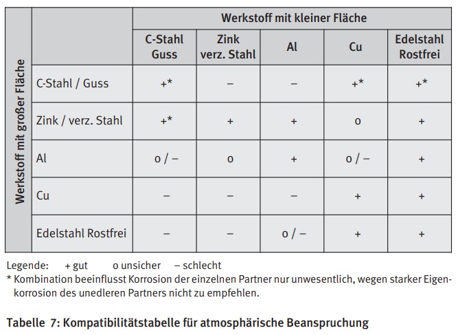

Das hat etwas zu tun mit der Spannungskorrosion. Generell vermeidet man im Maschinenbau die Paarung Edelstahl und Aluminium. Hier ist Kupfer die bessere Lösung. Bei Aluwerkstoffen ist Kupfer ungünstig. Siehe unten.
Für den Werkstoff Fachmann:
