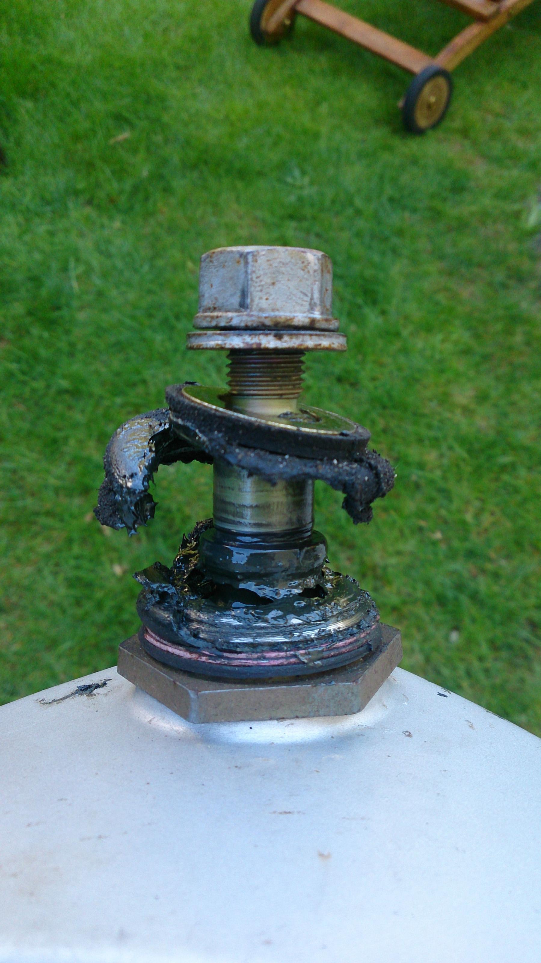

ich muss meine Gabel abdichten, und nach dem Ausbau habe ich festgestellt, dass die Manschette des Kugelgelenkes völlig defekt ist.
Meine Frage nun: Muss ich beim Öffnen der oberen Mutter (21mm) irgendetwas gegenhalten? Die dreht sich, aber mir schein das Gelenk löst sich nicht.

du mußt den Bolzen von oben mit einem Innensechskant kontern. Knarre mit Aufsatz macht sich da sehr gut !

Hat alles geklappt. Zum Glück hatte ich ne 7mm Inbussnuss in der Kiste.
