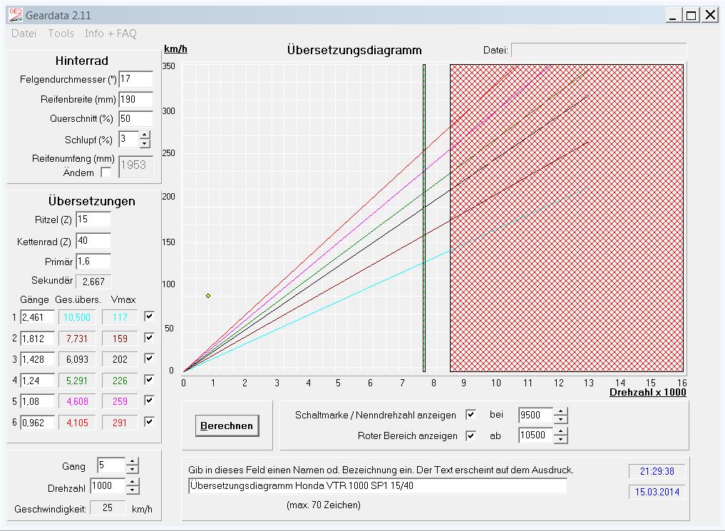

Samie
Samie
09.10.2012
571
67...
R 1300 GS ADV Triple Black
Es gibt ein kleines Freeware Rechenprogramm : Geardata 2.11
sucht einfach mal im Netz mit Google.
Man kann allerei Berechnen lassen und es stimmt genau. Als ich meine VTR 1000 SP1 umgeritzelt habe, haben die Angaben danach genau gepasst (Drehzahl zum Gang, Endgeschwindigkeit usw.)
