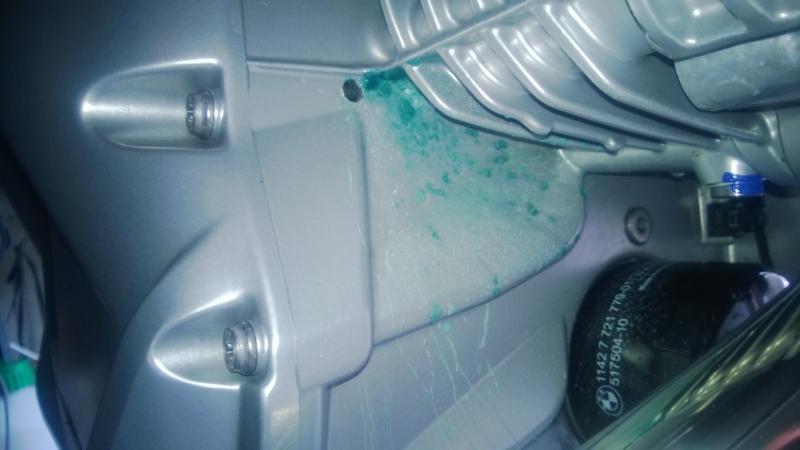

Diskutiere Kühlwasser Austritt im R 1200 GS LC und R 1200 GS Adventure LC Forum im Bereich Motorrad Modelle; Hat jemand das gleiche Problem? Ist Kühlwasser und kommt aus dem kleinen loch,Ausgleichsbehälter ist bis zum Max-Strich gefüllt!
Ist KühlwasserWP_20131004_006.jpg und kommt aus dem kleinen loch,Ausgleichsbehälter ist bis zum Max-Strich gefüllt!

Hab aus diesem Grund ne neue Wasserpumpe bekommen.

Habe auch eine neue Wasserpumpe bekommen

Hatt BMW evtl. wieder ein Simmerringproblem......
FRAGE:
Modell 2013 oder 2014?

War heute morgen beim :rolleyes:,bekommen Donnerstag um 8 Uhr ne neue Wasserpumpe!

Lass im kalten Zusatnd mal die Ölablassschraube vom:) für ein Schnappsglas öffnen...ist es nur Öl= alles im grünen Bereich...ist da etwas nicht definierbar blaues Geschmiere = Ölemulsion ...dann fordere den :) Öl und Filter auch zu wechseln...

Danke für den Tip,kann aber eigentlich nicht sein,da mein Motoröl im Schauglas noch völlig sauber ist,ich komme aus der Autoreparatur,wenn da mal ein PKW mit Kühlwasser im Öl kommt,( letzte Woche ,ein 2009 Opel Astra H,Ölkühler KO),ist das Motoröl nicht mehr klar ,sonder hell Braun verfärbt,laß es aber trotzdem kontrollieren.

Kühlwasserpumpe noch nicht da,hoffe am Montag,

Montag will BMW die Ersatzteile angeblich ausliefern, da sind sie noch nicht bei deinem Händler.
Es wird es wohl noch dauern, hoffentlich nur bis Ende nächster Woche.
Ich warte auch.

Mein Händler hat inzwischen schon 4 Pumpen bestellt (inkl. meiner), derzeit - so die Info an ihn - verzögert sich die Lieferung "etwas"...
Mit anderen Worten: sie haben die Produktion der Pumpe umgestellt (Zulieferer, nehme ich an). Prinzipiell kann man problemlos weiterfahren, man sollte halt nur ab und zu einen Blick auf den Füllstand werfen. Wenn´s rot aufleuchtet, sofort abstellen, da die flüssigkeitsgekühlten Teile geschädigt werden, wenn sie nicht gekühlt werden (auch bei tiefen Temperaturen mit niedrigen Drehzahlen - so der Mechnaikermeister meines Vertrauens).

Ja ,so mache ich es auch,einfach im Auge halten und spaß beim fahren haben,Gruß an Alle Regor

Heute anruf vom Freundlichen,Pumpe ist da,wird Mittwoch getauscht,ich Briechte
