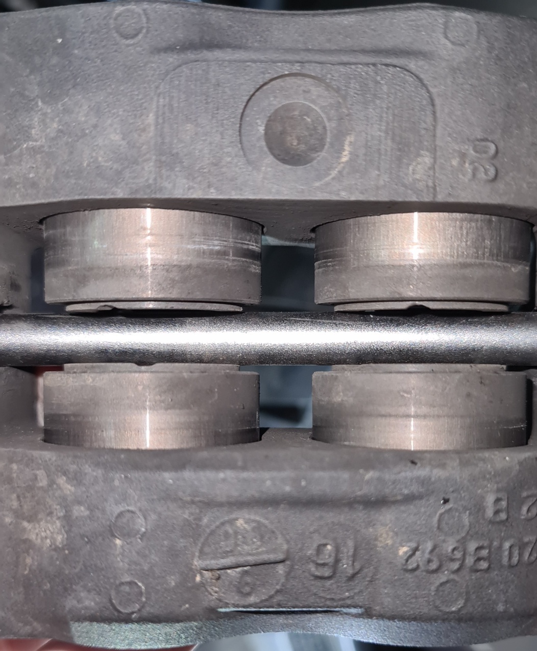

Ich mache das auch mit Spüliwasser. Bremsenreiniger dann zum Entfernen des Spüliwassers. Maulschlüssel wär mir etwas zu schmal. Benutze ein ca. 8mm Plastik, was ich noch rumliegen hatte. Aufpassen, dass alle Kolben gleichmäßig rauskommen und nicht nur eventuell der Eine, der leicht geht. Ich fahre die also möglichst gleichmäßig nur so weit aus, bis die Schmutzränder gut sichtbar sind.
ZamsChannel macht gute Videos zum Thema auf YouTube...
Bremsenreiniger ist nur für die Reinigung der Scheibe, aber nicht für den Sattel geeignet. Die Dichtungen vertragen das nicht.

Alle gereinigt und ist wieder alles ok. Einge Kolben klemmten ziemlich. Hat Spass gemacht und werde ich jetzt regelmäßig machen.
