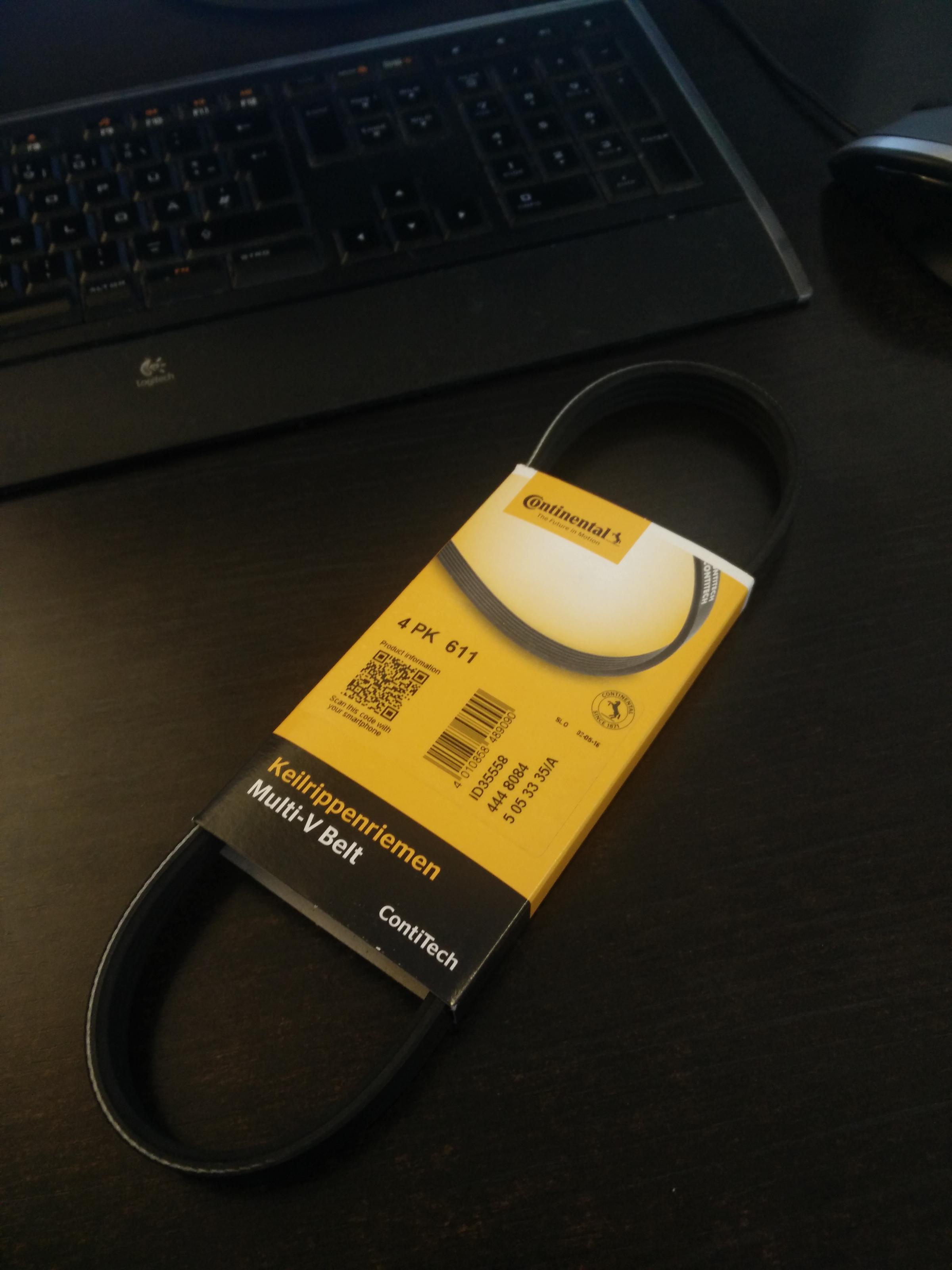

Hey Leutz,
hab da mal wieder eine alt bewährte Anfängerfrage.. oO
Wenn ich bergauf grade hirnlos unterwegs bin und nach Boxermanier versuche schön tieftourig dahin zu duckern.. Ist es mir heute kurz mal passiert zu tieftourig zu fahren und dann bergauf (schaltfaul) gas zu geben. Dann hört es sich so an als ob ein Überdruckventil oder so was wie wild zu pfeifen beginnt. Nicht dass ich das die ganze Zeit mache, habe natürlich sofort Gas weggenommen, mich würde nur sehr interessieren was das genau ist und wie das entsteht wenn man sie (die Q) so quält?

poly-v-riemen der lichtmaschine?
mal dessen zustand/spannung prüfen!

hallo elfer, da jetzt noch ein paar probleme aufgetreten sind werde ich ihn sowieso wechseln... ist ja schon 15!! jahre alt der arme riemen :D

Hallo Qfahrer,
2-2500 U/min taugen evtl., um völlig lastfrei herumzuzuckeln. Wenn aber im großen Gang aus 2000/min bergauf stark beschleunigt werden soll, läuft der Motor so unruhig und unrund, daß er dies höchst vernehmlich kund tut. Und ein alter, spröder und schlecht gespannter Poly-V-Riemen kann dieses Ruckeln nicht mehr schlupffrei an die Lima weitergeben, drum quietscht´s.
Schalt generell ein paar Gänge runter und genieß den Schub um 4-5000/min!
Neuer Riemen schadet nie!
Grüße vom elfer-schwob

Okay ja mach das eh nicht, ist eben nur mal passiert weil abgelenkt (:...
Aber genau die Erklärung hab ich wieder mal gesucht... das Ruckeln kann der Riemen nicht Schlupffrei wiedergeben. Will die Dinge eben immer versuchen logisch herzuleiten. Da bist du besser. Freu mich immer über deine Hilfe!
Neuer ist schon... ist der 4 PK 611.. Sieht aber irgendwie in der Packung viel zu kurz aus, hoffe mal nicht.

4pk611 paßt!
aber vergiß es, wie in den anleitungen beschrieben, die spannung per drehmo einstellen zu wollen. kommst ohne zusatzwerkzeugle da kaum dran.
riemen runter, riemen drauf und mit hebel unter lima spannen.
nach festziehen spannungstest per daumen u zeigerfinger:
riemen sollte sich gerade so noch in sich um 90 grad verdrehen lassen.
